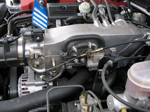

  • Das gilt natürlich nur für einen S vor Bj'06.
    Der Leerlaufsteller (IAC-Ventil genannt) sitzt links am Luftsammler
    und regelt die Luftmenge, die bei Leerlauf an der(fast) geschlossenen Drosselklappe vorbei strömt.
    (In den Schläuchen ist nur Wasser, die Luftführung erfolgt über Kanäle im Innern)
    Entweder dieses Ventil ist defekt oder verdreckt.
    Alles natürlich ohne Gewähr, aber da würde ich mit der Suche beginnen.
    Noch was: Das Einfachste wäre, wenn Du zunächst mal den MAP-Sensor abschrauben und vorsichtig mit Luft ausblasen würdest.
    Der ist auf dem Bild genau über der Drosselklappe und neben dem uncoolen Ölzettel.
