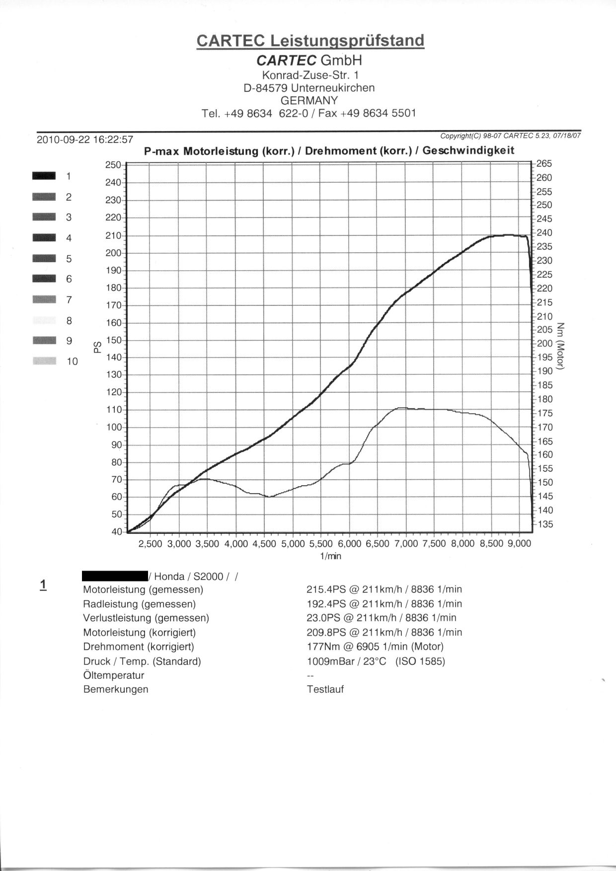

  • Da der Drehmomentverlauf recht typisch aussieht, die absoluten Werte aber Unfug sind, halte ich es mit dem Spruch dieser Pruefstand misst Mist......
    Die ausgewiesene Verlustleistung scheint mir zu gering, daher ist Deine korrigierte Motorleistung sehr niedrig.
    Such Dir nen anderen Pruefstand.....

    Richtig :lol: oder nen anderen Motor den das ist keine Normal Leistung beim Serien S :thumbdown:

    Welche Art Prüfstand war das denn, Doppel- oder Einzelrolle?
    Die Radleistung ist doch ganz ordentlich, wahrscheinlich eine Einzelrolle.

    öhm wie erkennt man das denn? Es sah so aus wie Doppel- (keine durchgängige Rolle) ob diese aber doch verbunden ist kann ich nicht sagen.
    Will nicht jemand mal mit einem S, der schon woanders gemessen wurde, dort testen?
    Kostet auch nur nen 50er ;)
    btw das Teil steht in Guxhagen nicht wie auf dem Ausdruck angegeben.
    Also quasi in der mitte Deutschlands ... machte auch noch einen relativ neuwertigen Eindruck, die Firma ist noch nicht lange an diesem Standort.

    Der hatte noch nie nen S aufer Rolle deshalb müsst ich mal nen S zum Vergleich sehen ... willst nicht mal drauf Toda? Gleich umme Ecke ist auch nen McD ... DynoDay? ;)
  • hab mir jetzt mal ein paar Diagramme hier aus dem Forum angesehen ... die hohe Radleistung bei meinem S beruhigt mich wieder ein wenig :)
    muß wohl doch mal auf einen anderen Prüfstand fahren ...
