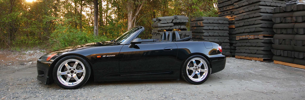

Was haltet ihr von den Felgen u welche gösse breite,et (Reifengröße)soll ich da nehmen das sie schön knapp stehen. U bekommt man die überhaupt eingetragen?
Felge ist eine der besten.
Sehr gute Qualitaet, sehr teuer
Welche Groesse und ET haengt von 17 oder 18 ab weil da faehrt man bekanntlich verscheidene Reifengroessen
Ich würde dann mal zu 17 zoll tendieren weil ich hier viel gelesen hab das die größe besser ist fürn S.
Sollen aber schön knapp am radlauf stehen,bin ich dann nicht zu tief? -

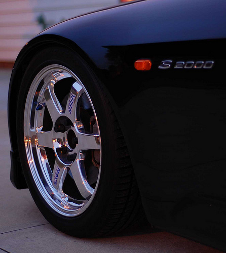

Volk Racing TE37
 eine der schönsten Felge -
Imho eine der schönsten Felgen die aus Japan kommt.
Sehr gute Wahl ist wirklich eine schöne Felge und passt perfect zum "S" leider nicht wirklich da es ein geschmiedete Felge ist.
Wenn du dieVolk TE37 in 17" fahren möchtest bleibt dier bezüglich der ET nicht viel Wahl eigentlich nur folgende Kombination:
Vorne 7,5x17 mit ET +48 und 215 Reifen
Hinten 8,5x17 mit ET +50 und 245 Reifendies Kombination sollte gerade so ohne Bördeln unter deinen S gehen.

Unbedingt mal auf s2ki.com nach der Optik auf dem S schauen, denn die Bildchen sind nie in S ET...
Vor allem denke ich die TE37 sind optisch fad in 17Zoll. -
