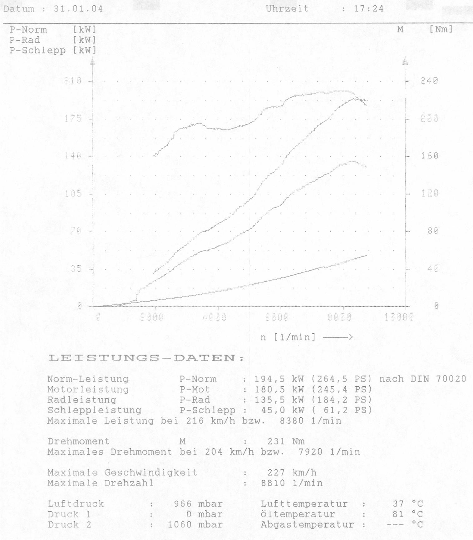

Ich habe als Beispiel eine meiner Lieblingsmessungen angehängt, bei der mir die Temperatur immer spanisch vorkam.
Geht man also von 20° statt der gemessenen 37° aus sinkt die genormte Leistung von 264 auf 257PS nach DIN.....
