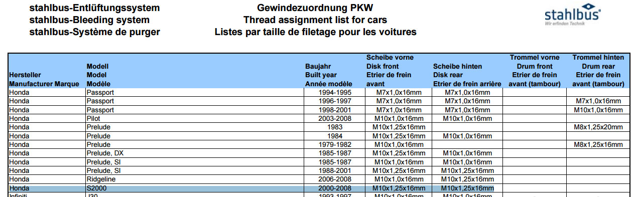

M8 x 1.25 mit 13,5 oder 16 oder 20mm Länge?
EDIT: Stahlbus schreibt:
Quelle: http://www.stahlbus.com/info/i…us-PKW-Gewindetabelle.pdf
Wasnu richtig?

Hat Honda
die Teilennummer ab MY2006 lautet: 43352-SM4-951
und das ist ein Gewinde M10 x 1.25
Na Klasse...
M8x1.25 haben nur Modelle bei den Trommelbremsen, ansonsten haben so ziemlich alle Bremssättel (Accord, Civic, ITR und S2000) M10x1.25.

Klasse, Geheimnis gelüftet (kein Wortspiel!):
Die Bleeder-Gewinde sind tatsächlich rundum M10 x 1.25 .
Gestern Nachmittag noch die M8 bestellt ich Depp !
Bitter, umtauschen/Bestellung ändern oder auf Trommelbremsen umbauen
DH M10x1,25 mit 16mm Einschraubtiefe
