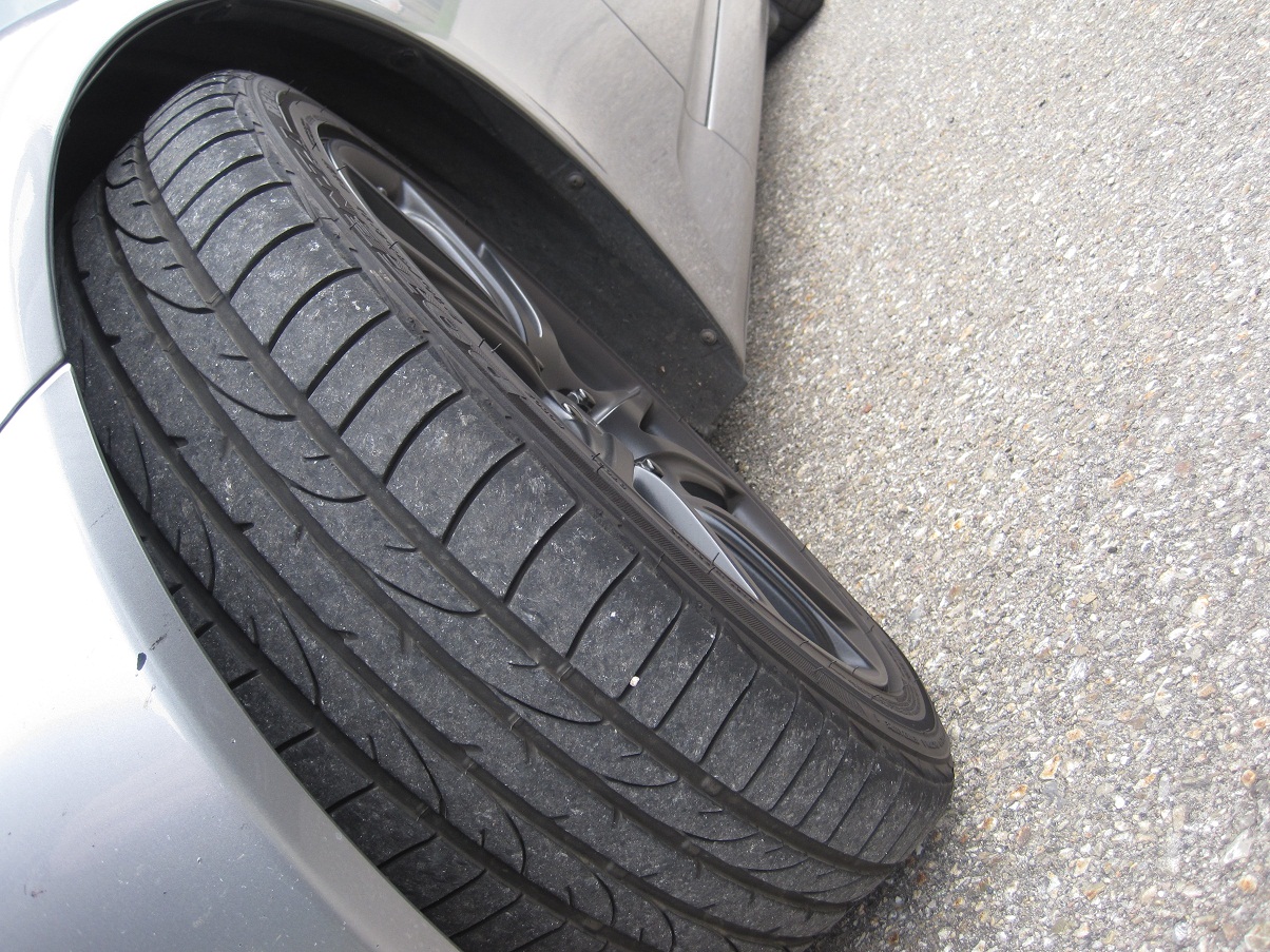

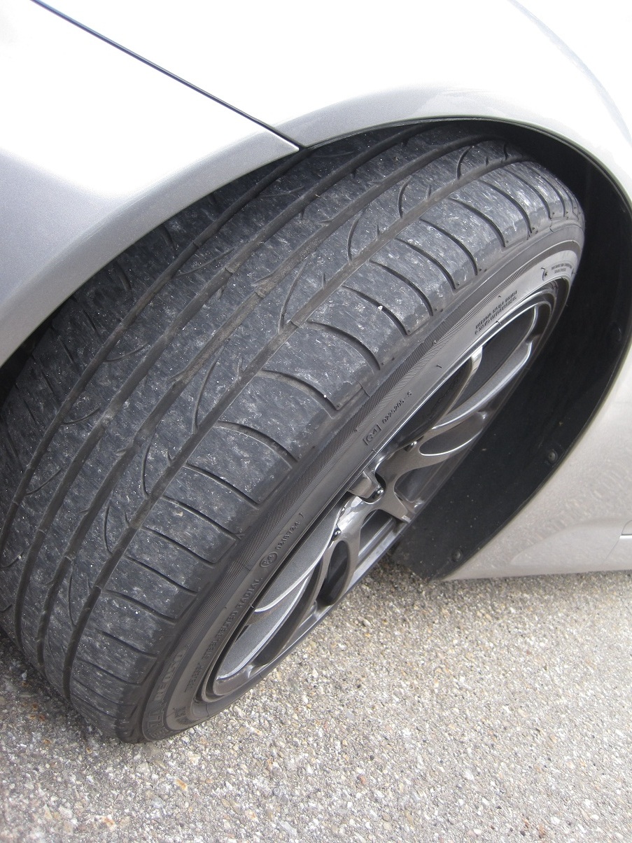

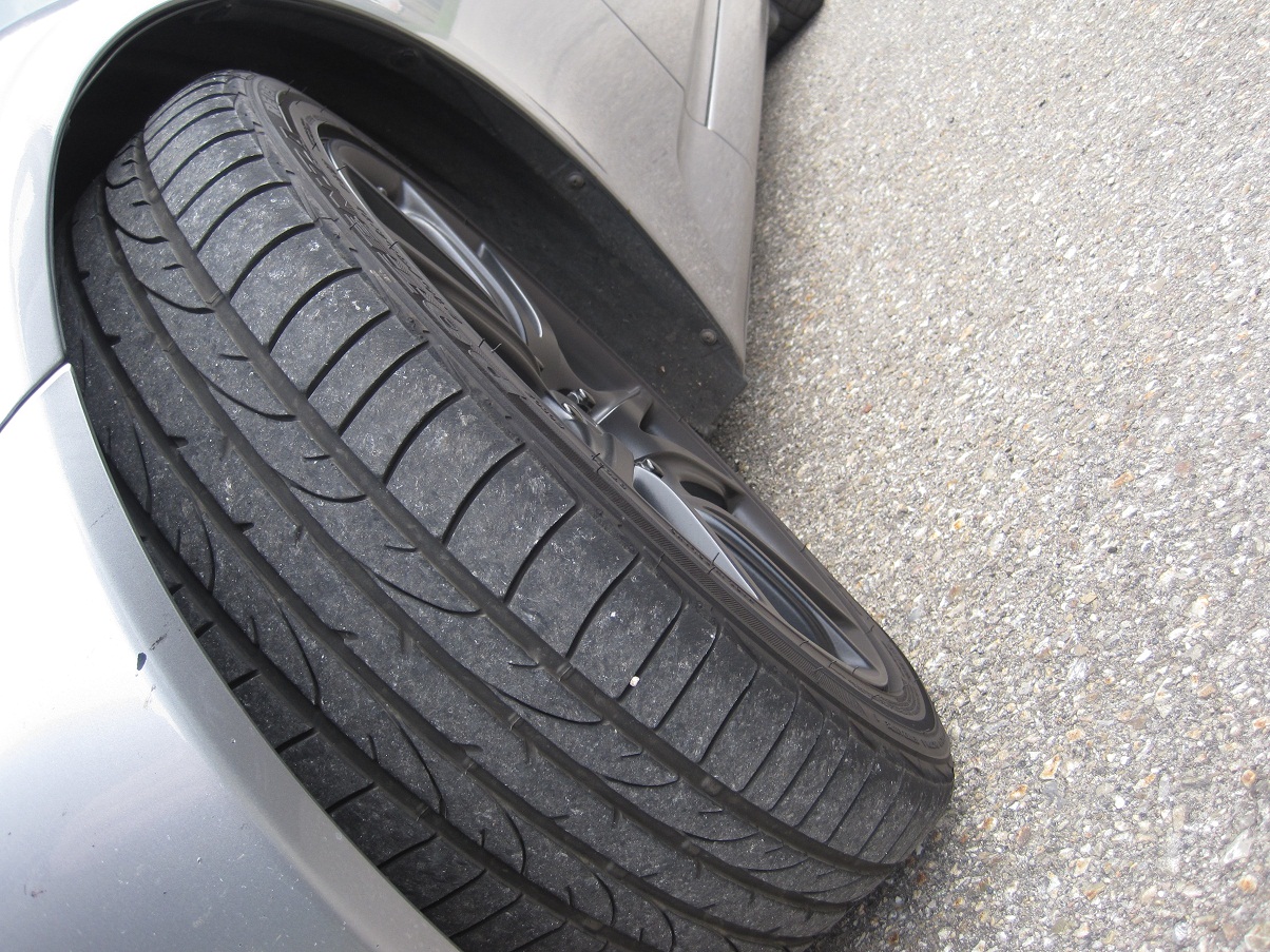

  • Hier mal der Foto-Vergleich:
    RE050Z
    RE050MZ
  • Mmmhh.
    Profil sieht identisch aus, aber die Lauffläche des MZ scheint schmaler zu sein, oder täuscht das? Irgendwie sieht es bei den Flanken des MZ aus, als wenn die sich nach innen ziehen. :roll:

  • nö.
    Meine RS Dimensionen sind :
    vorne 7x17 ET48
    hinten 8.5x17 ET50
    Felgenbreite ist somit wie OEM und die ET spielt hierbei ja keine Rolle
    der 215er MZ ist definitiv KEIN 215er
    ich hol mir deshalb als nächstes auch den RE050Z, weil die Untersteuerei mag ich nicht so gerne
    (wobei es beim derzeitigen Setup ganz leicht geht das Heck kommen zu lassen :D )
    das anbremsen und einlenken in enge Kurven müsste aber mit einem "echten" 215er besser gehen
    weil genau hier zeigt meiner echte Schwächen
