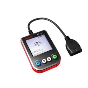

  • Sonst noch jemand 'nen Vorschlag? Falls nicht, werd ich mir wahrscheinlich auch den CReader V holen.

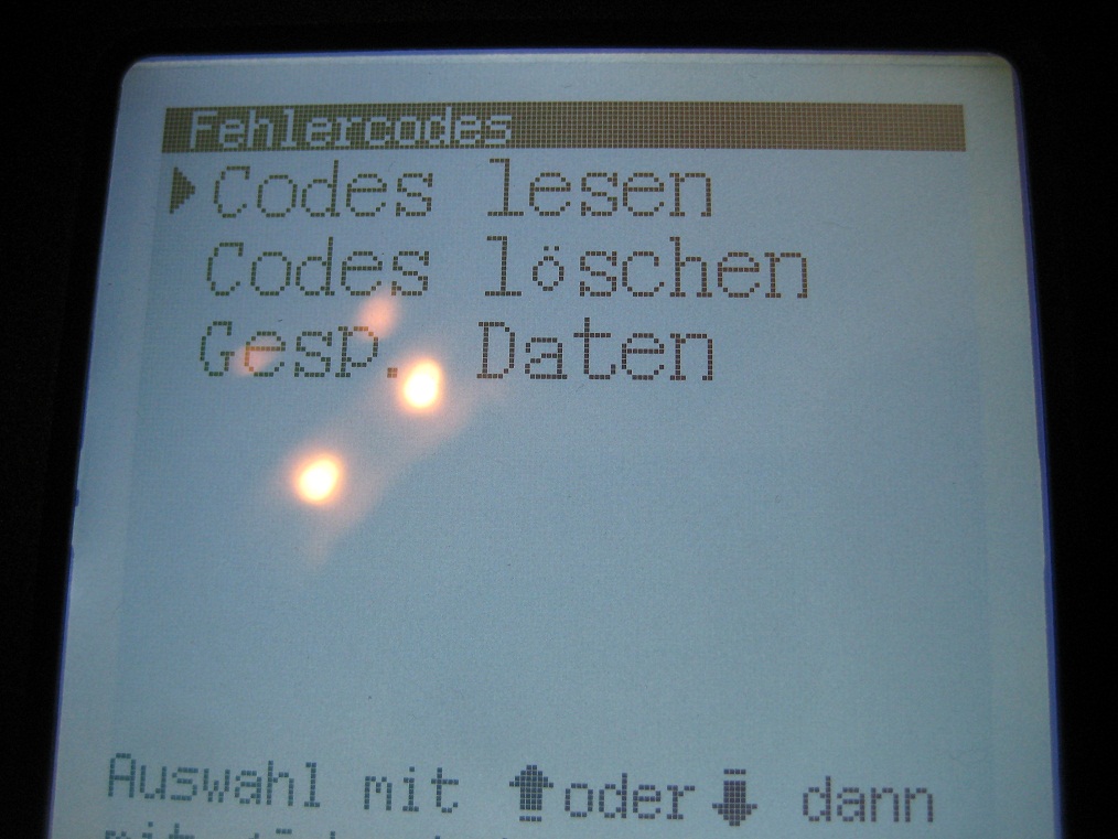

  • Dann berichte ich mal hierzu:
    http://www.obd-shop.com/danila/product…?id=380&lang=de
    Seit Gestern ist das Teil im Einsatz. Das Teil ist Plug&Play wenn man mal den Stecker gefunden hat..
    Die Bedienung mit nur 2 Knöpfen ist etwas umständlich aber ok.

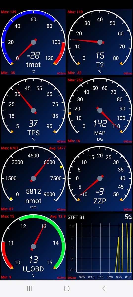

    Man kann viele Sensordaten damit ablesen, IAT, MAP(in kPa), TP (Throttle Position in %) Geschwindigkeit, Drehzahl und noch einiges mehr..
    Wer weiss was SPARKADV (in °) ist?
    Hat jemand eine Erklärung warum der TP nur 89,4% anzeigt wenn ich Vollgas gebe??
    Die Drosselklappe bewegt sich aber bis zum Anschlag. :?
    Einmal editiert, zuletzt von Dirk1997 (10. Juli 2011 um 10:52)
  • Hi, 89,4% für Vollgas beim TP sind nicht so ungewöhnlich. Man kann durch Verdrehen des Poti ein bisschen die Einstellung verändern. Allerdings sollten im Leerlauf nicht über 10% anliegen, sonst läuft der Motor nicht mehr ordentlich. 89,4% sind aber glaube ich nicht dramatisch. Meiner zeigt irgendwas um die 92%.
    Mit 100% habe ich noch keinen gesehen ;)
  • Ich hatte sogar mal 104%. Liegt an der Bordspannung.
    Egal, 89,4% sind OK. Das Steuergerät braucht die Info nur für Open Loop Schaltung und für die Schubabschaltung beim Gaswegnehmen, sowie die ersten paar Prozent für den Übergang von Leerlauf zu Last.
    SPARKADV ist Vorzündung. Sollte so bei 20° bis 40° liegen. Je nach Last und Drehzahl.
