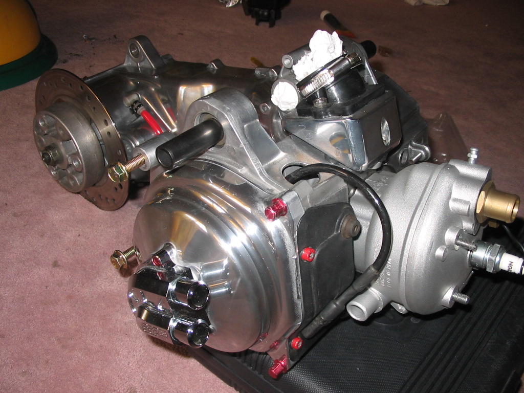

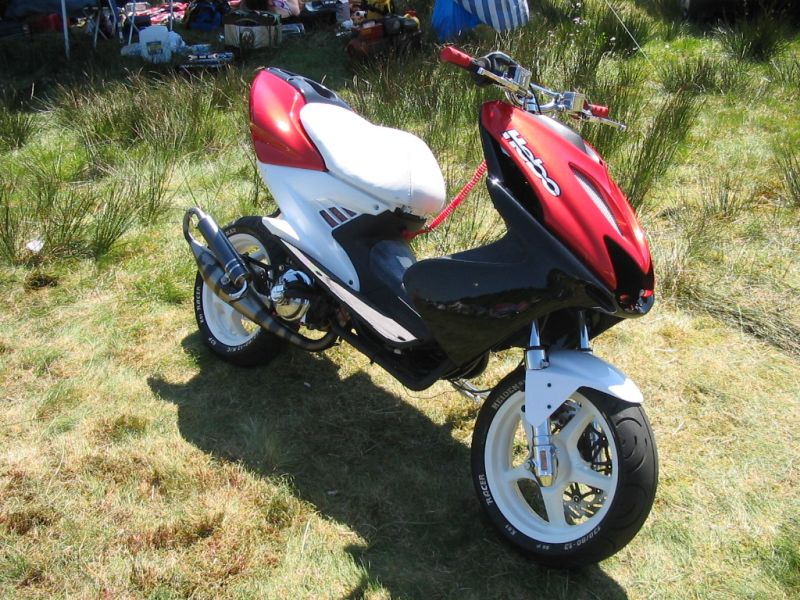

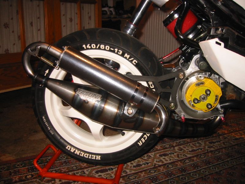

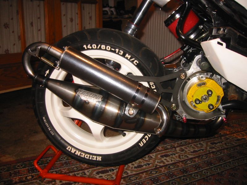

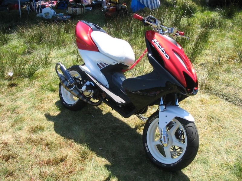

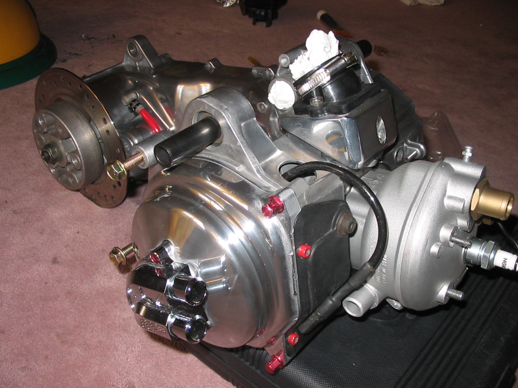

    edit: ein roller bzw. motor, der wie schmitz katze abgeht, schaut eher so aus :twisted:
