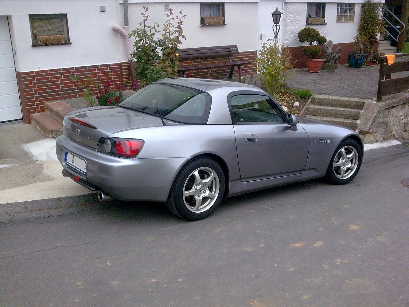

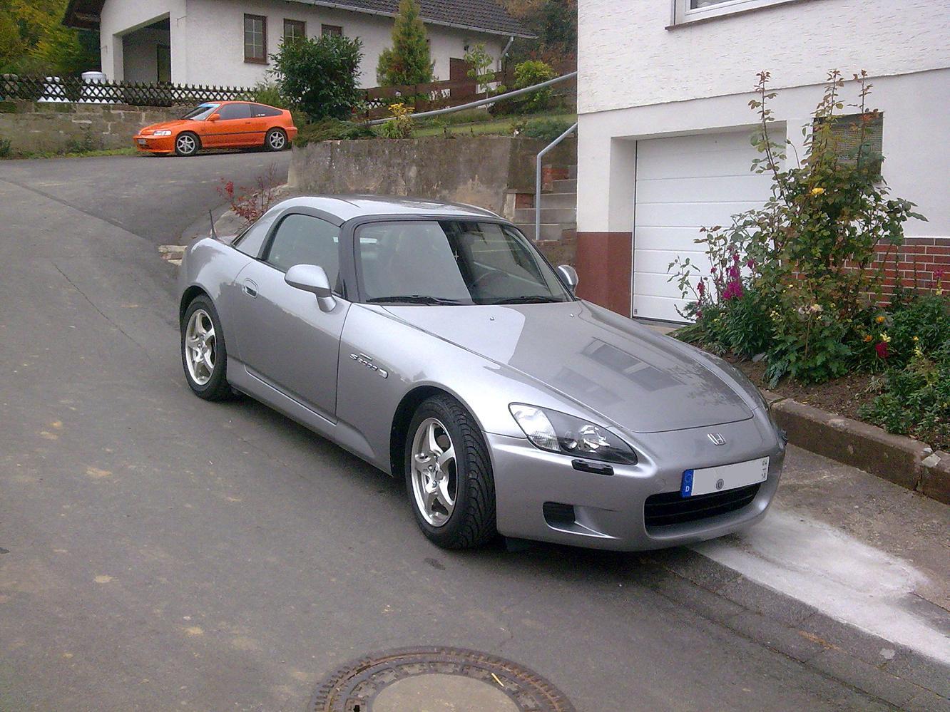

    Hallo, ich habe mich mal ein wenig um den Winterschlaf gekümmert.
    Z.B.: Hardtop drauf, sauber gemacht, Frostschutz, und eine schöne letzte Runde.
    Und noch ein paar Bilder

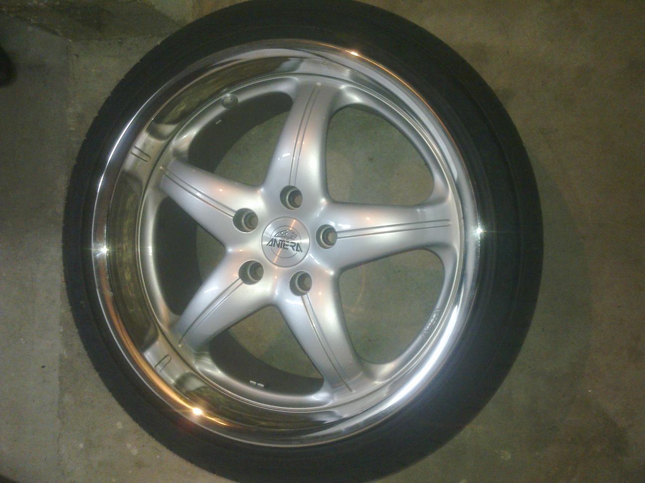

    Hallo habe heute meine neuen Gebrauchten 18"er abgeholt.
    Antera 309
    8x18 et50 mit 225/40-18 Goodyear Eagle F1
    10x18 et58 mit 255/35-18 Goodyear Eagle F1

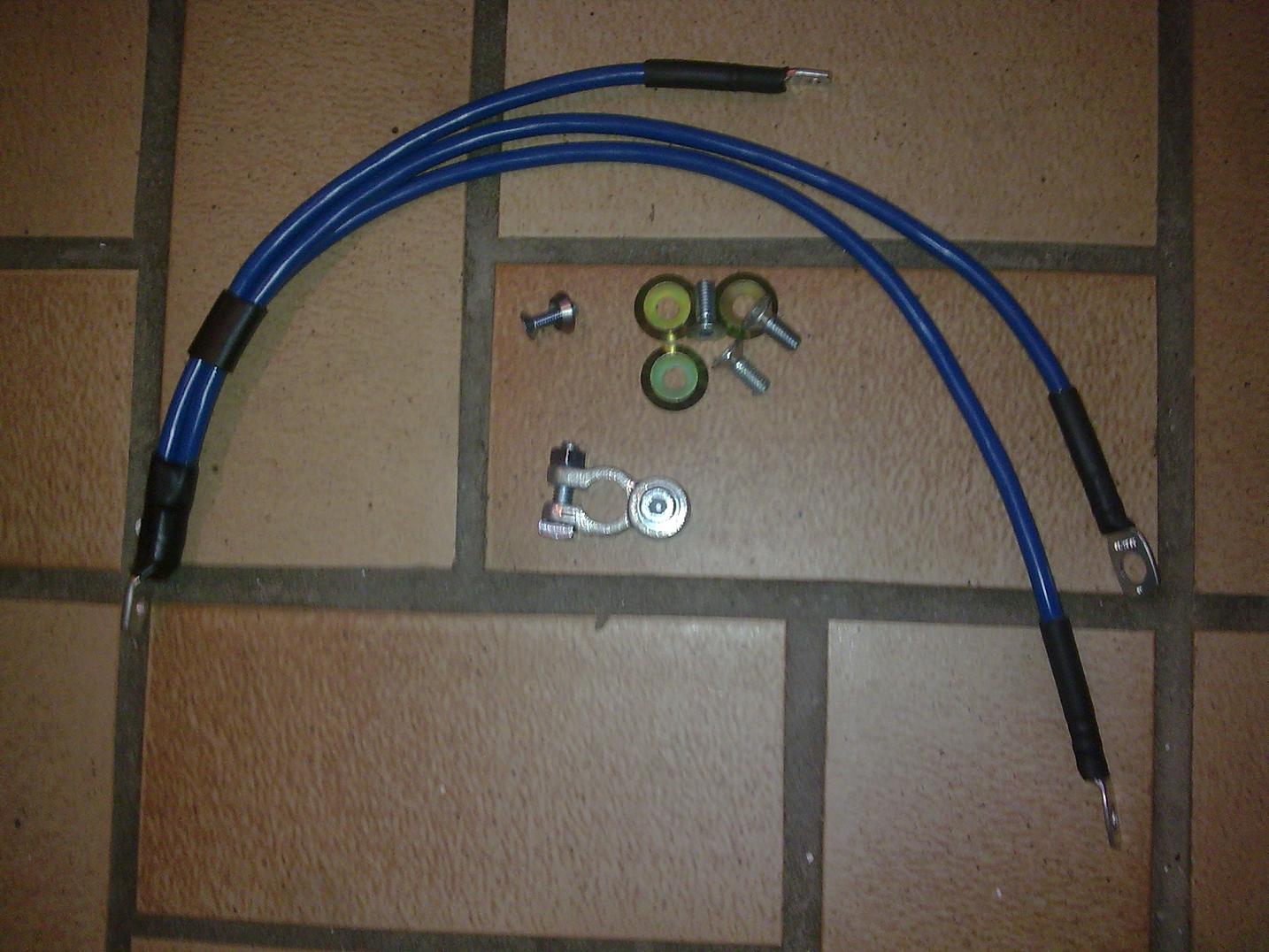

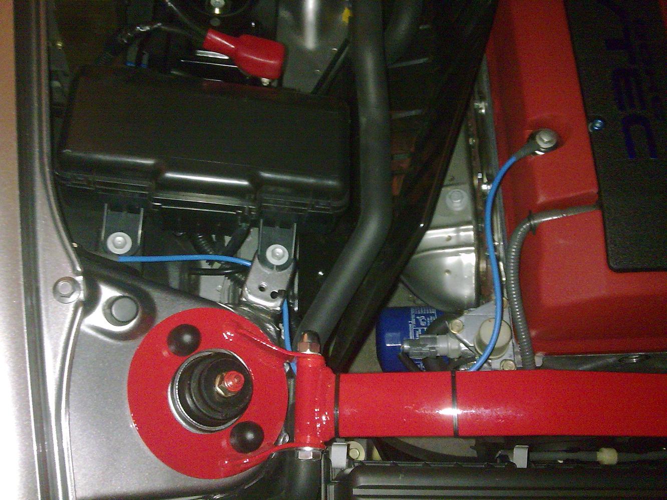

    Hallo, ich habe mich mal ein wenig um die Massekabel meines S gekümmert.
    Batteriekabel ist bei mir jetzt ein 3x16qmm (Serie 20qmm) mit 3 Befestigungspunkten.
    Und noch gleich eine 4qmm Masse zu Ventildeckel.
    Benötigt wir:
    16qmm Kabel in den Längen 50cm 55cm und 28cm
    1x Polklemme Minus mit M8 Schraube
    Ringösen in 1x50qmm M8, 2x16qmm M8, 1x16qmm M6
    4qmm Kabel 58cm
    2 Quetschverbinder M6

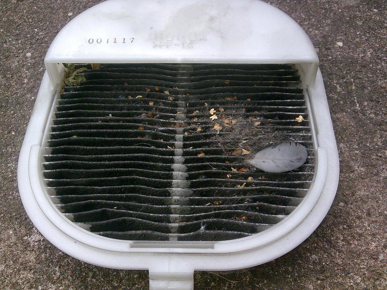

    Hallo, ich habe heute mal meinen Pollenfilter ausgebaut.
    Pfui
    nach 10 Jahren und 23TKM (den neuen gleich bestellt)
    :D :D :DUnd die Schrauben und das Gutachten für meine 18" Antera´s sind auch jetzt da. :thumbup: :D :D :D

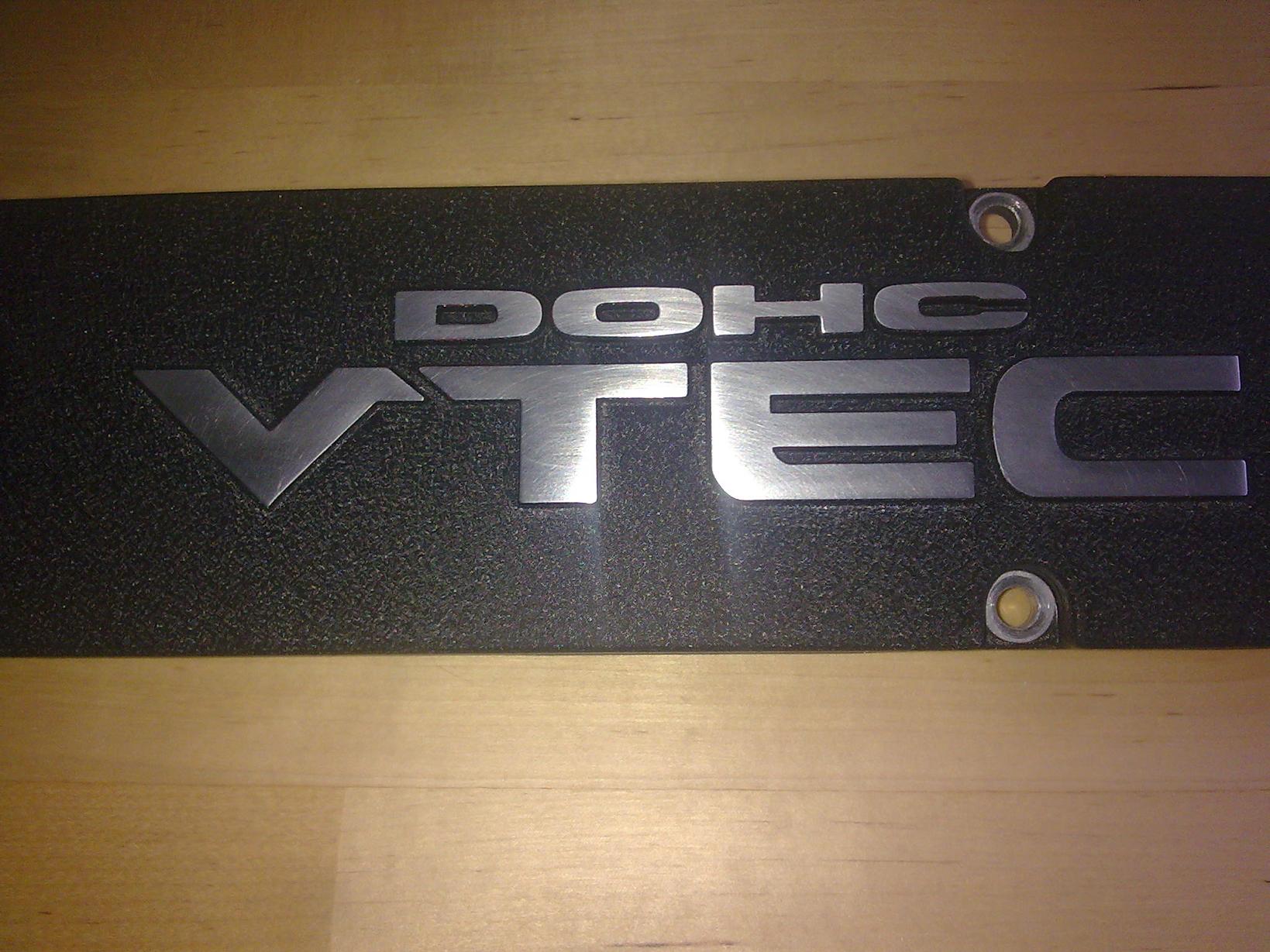

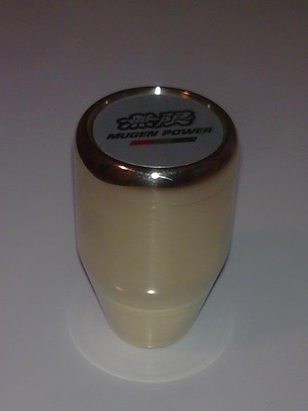

    So mal wieder ein wenig Zeit gehabt:
    Einen Schaltknauf aus Messing gedreht und Poliert.
    50mm Messingwelle, 80mm lang und fertig ein Gewicht von 970g
    ( Da fallen die Gänge schon Von alleine rein )
    und noch den Schriftzug auf der Zünkerzenabdeckung Poliert

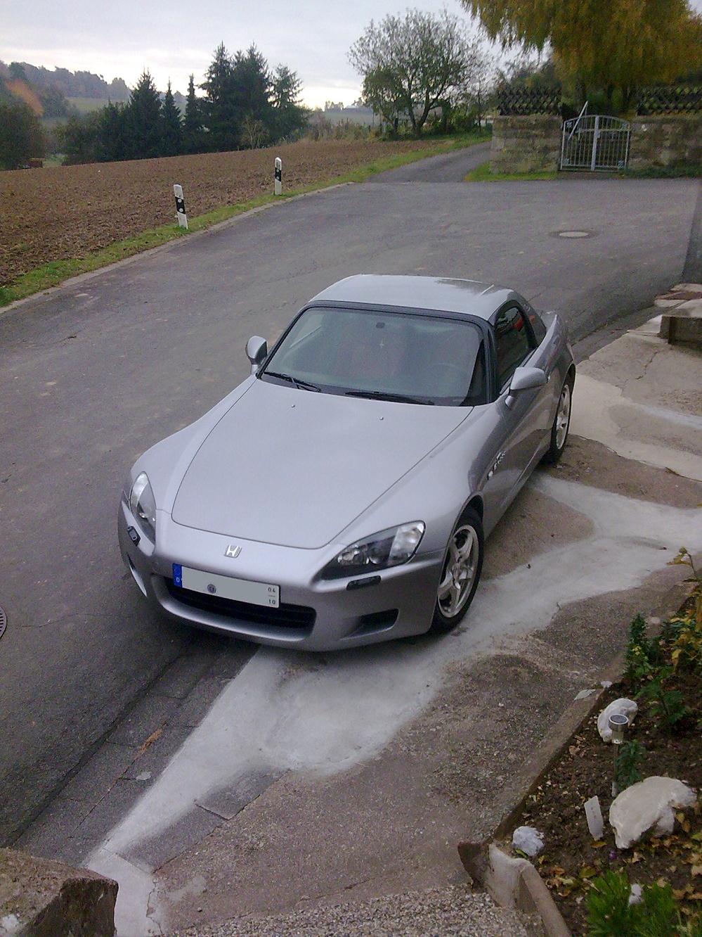

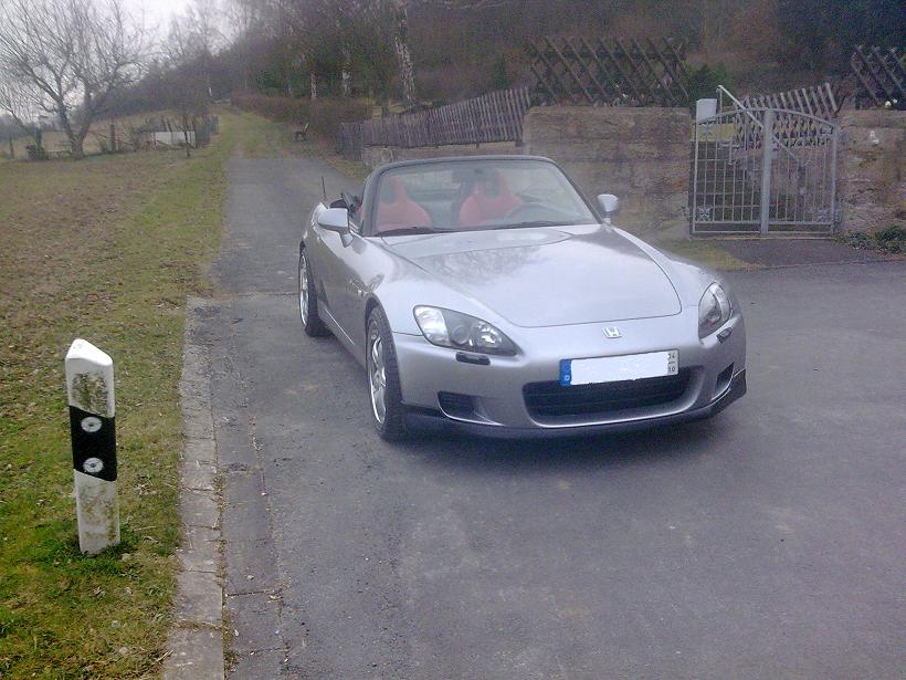

    Der Sommer kann kommen !!!
    Mein S ist Fit für den Sommer und wartet auf den 1.4. 0.oo Uhr,
    und so werde ich dieses Jahr unterwegs sein.

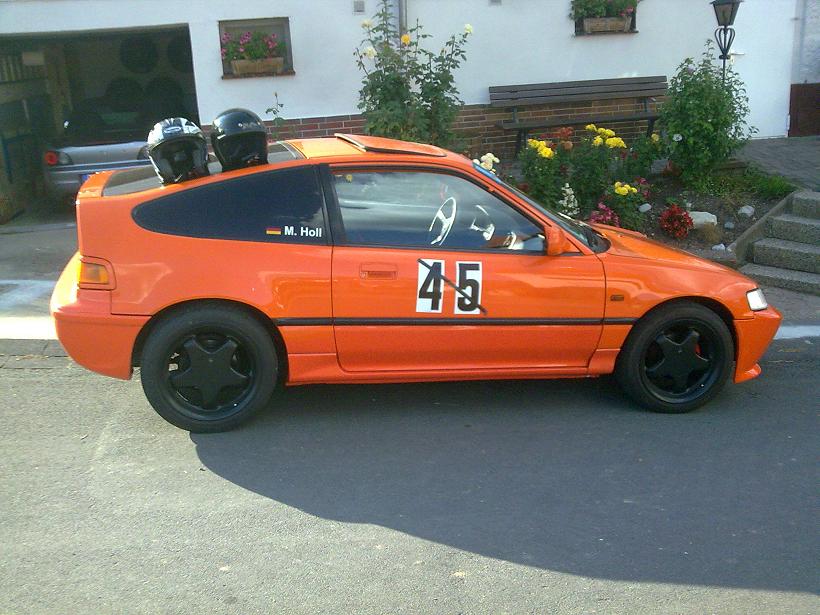

    Glaube nicht, habe doch noch eine Daily die mir viel Spaß macht.

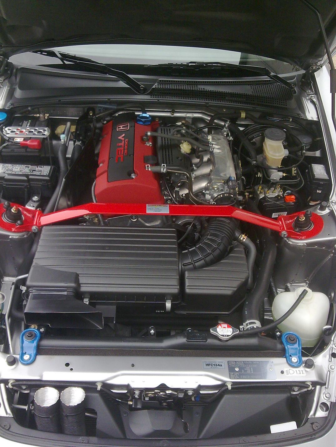

    Hey,
    schön schön gefällt mir sehr gut. Schön dezent gehalten.
    Warum hast du die Lüftungsschläuche nicht bis zum Luftfilterkasten hochgezogen und angepflanscht ?
