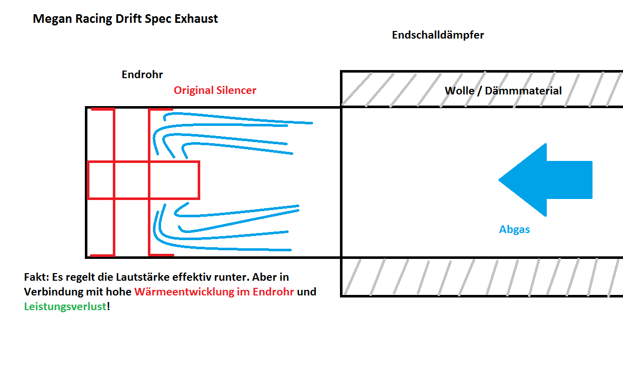

  • Ich habe selbst bei meinem Megan Racing Exhaust das Silencer gekürzt. Es hat sich dann auch gebessert vom Sound und Lautstärke her. Aber ich werde demnächst wieder ohne Silencer fahren, durch den Silencer staut sich die Hitze im Endtopf auf...mein Endtopf ist mittlerweile schön blau angelaufen :roll:, dank Silencer.
  • als ich am Anfang nur mit den Silencern gefahren bin, haben sich die Endrohre auch mit der Zeit bläulich gefärbt, aber ob das nun von dem Wärmestau kommt oder eventuell von der Vibration die der Silencer im Endstück hat sei dahin gestellt.

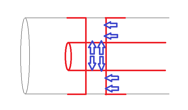

    Sieht das auf der Skizze in etwa so aus wie Du das meinst? Zwischen den beiden Tellern ist bei mir vergleichsweise wenig Platz. Das sind nicht mehr als ca. 3 cm ... :roll:
    Die blauen Pfeile sollen den "Krach" symbolisieren der im Raum dahinter gedämpft wird.
    Erklär mal bitte dieses Schaubild von Dir da für jemanden, der DIESEN Sielencer noch nie gesehen hat. :)
  • hm, also ich weiss nicht recht, aber der zweite "Teller" ist meiner Meinung nach nur als Stabilisierung dran
    der N1 Silencer ist ja relativ lang und würde mit einem Teller wohl durch das Eigengewicht des Rohres verkanten/klemmen/kippen
    ausserdem sind Silencer Gift hinsichtlich Leistung
    jetzt hat man endlich eine Anlage die leistung bringt und durch reinstopfen dieser Dinger verliert man dann doppelt soviel wie der zugewinn war
    Meine Ex-Greddy Ti-c klangt allerdings genial mit Silencer, aber deutlich spürbarer Rückstau bewegte mich dazu das nicht zu verwenden

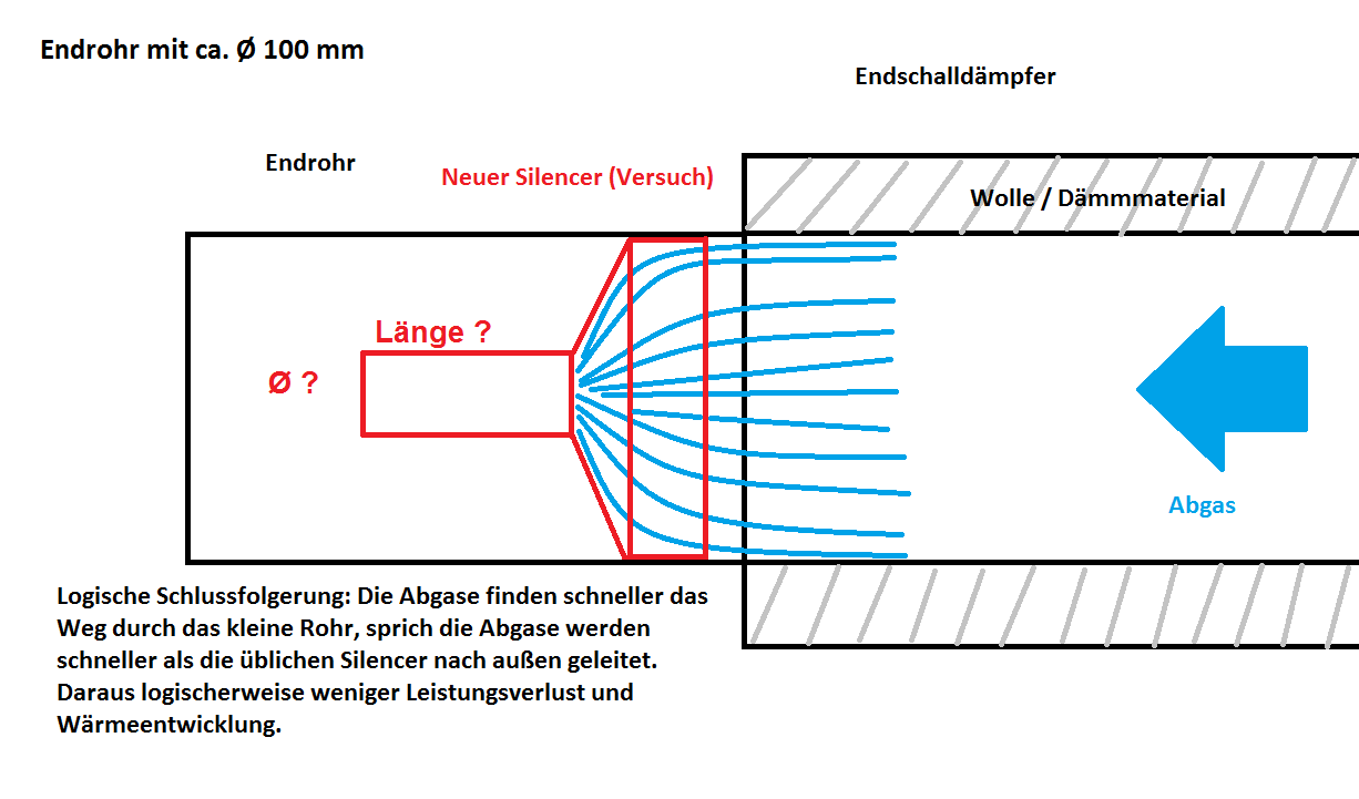

    Ich werde die Silencer ab vorderem Teller erstmal komplett durchlöchern und mit Dämmwolle umwickeln. Das wird einiges bringen. Ob es reicht werden wir sehen. Wenn es dann immernoch zu kernig klingt, dann werde ich noch den Querschnitt der Dichtung vor dem Verteiler verringern. Von 70 auf 50 sollte einges ausmachen. Oder ich lasse mir einen Silencer mit längerem Rohr bauen. Mal sehen ...
  • aus eigener Erfahung kann ich Dir jedenfalls sagen dass eine Querschnittsverkleinerung alleine bei der Verteilerdichtung nichts bringt
    die Länge machts - ein dünnes Rohr angeschweisst und schon wirds leiser
    besser noch: Rohre von Silencer abschneiden und durch dünnere und längere (so lang wie möglich) ersetzen - das sollte den gewünschten Effekt bringen
    seriennah wird es dennoch nicht klingen, soviell Blech und Umwege wie in der OEM kann man gar nicht nachbauen

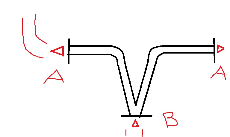

    Wenn "Silencer", dann nur welche, die mittels destruktiver Interferenz den Schall am Ausgang des Endrohres zu eliminieren versuchen. Das dürfen dann also nur Teile sein, durch die Du der Länge nach durchgucken kannst. Wenn Du da Dinger hast, die da nen realen Strömungswiderstand hinzufügen, würde ich da mal die Finger von lassen aufm Ring. Maggo, Du würdest ja auch nicht mit ner geschlossenen Drosselklappe im Auspuff alles aufm Ring geben wollen, oder?
    Darum fragte ich nach der Erklärung zu Deinem nicht so aufschlussreichen Schaubild. ;)
