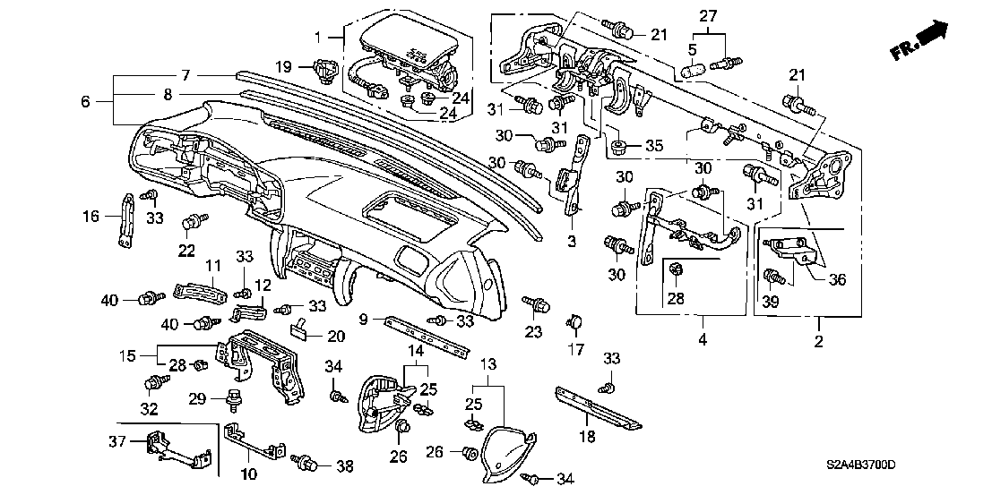

..............ist das ein komplettes Teil inkl. Airbag oder ist die bündige Abdeckung mit dem Armaturenbrett ein Einzelteil ??
Abdeckung Beifahrerairbag
- Offizieller Beitrag
... und wie kann man die einfach mal abnehmen?
... ohne hinterher nen Problem zu haben?(ich hoffe, das hijack-asking ist okay!)
Leider bin ich zu doof, ein Bild vom Werkstatthandbuch einzustellen
Ist Nr. 24-54
Batt abklemmen, paar Minuten warten, Schrauben aus, Stecker ab, ganze Einheit ausbauen.
