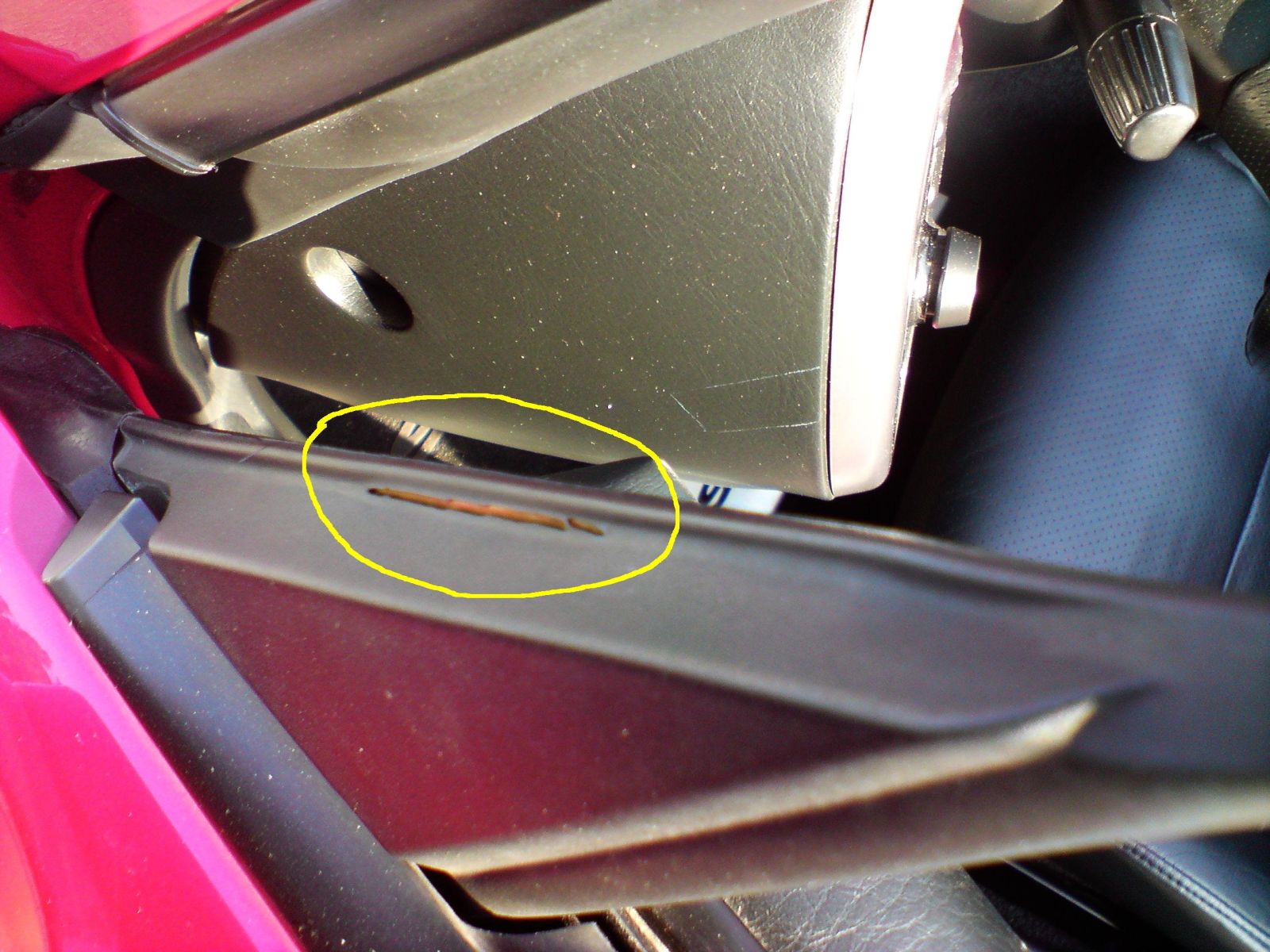

  • Abend :)
    ich habe heute zufälligerweise einen Riss in einer der Türdichtungen
    entdeckt.
    Bin mir jetzt nicht sicher, aber könnte mir vorstellen,
    dass es nicht gerade wenig Arbeit ist, diese auszutauschen.
    Dazu muss bestimmt vieles abgebaut werden.
    Daher frage ich mich nun, mit welchem Mittel bzw. welcher Dichtmasse ich das am besten dünn auffüllen kann bzw. einen Dichtfilm drüber"ziehen" kann.
    Am besten etwas, was man nicht so sehr sieht und halt wie Gummi aushärtet
    und nicht so halbflüssig-zäh verbleibt.
    Vielleicht hatte ja jemand schonmal so ein Problemchen und kann
    was beisteuern :nod:
    Grüße Dome
    & ein schönes Wochenende!

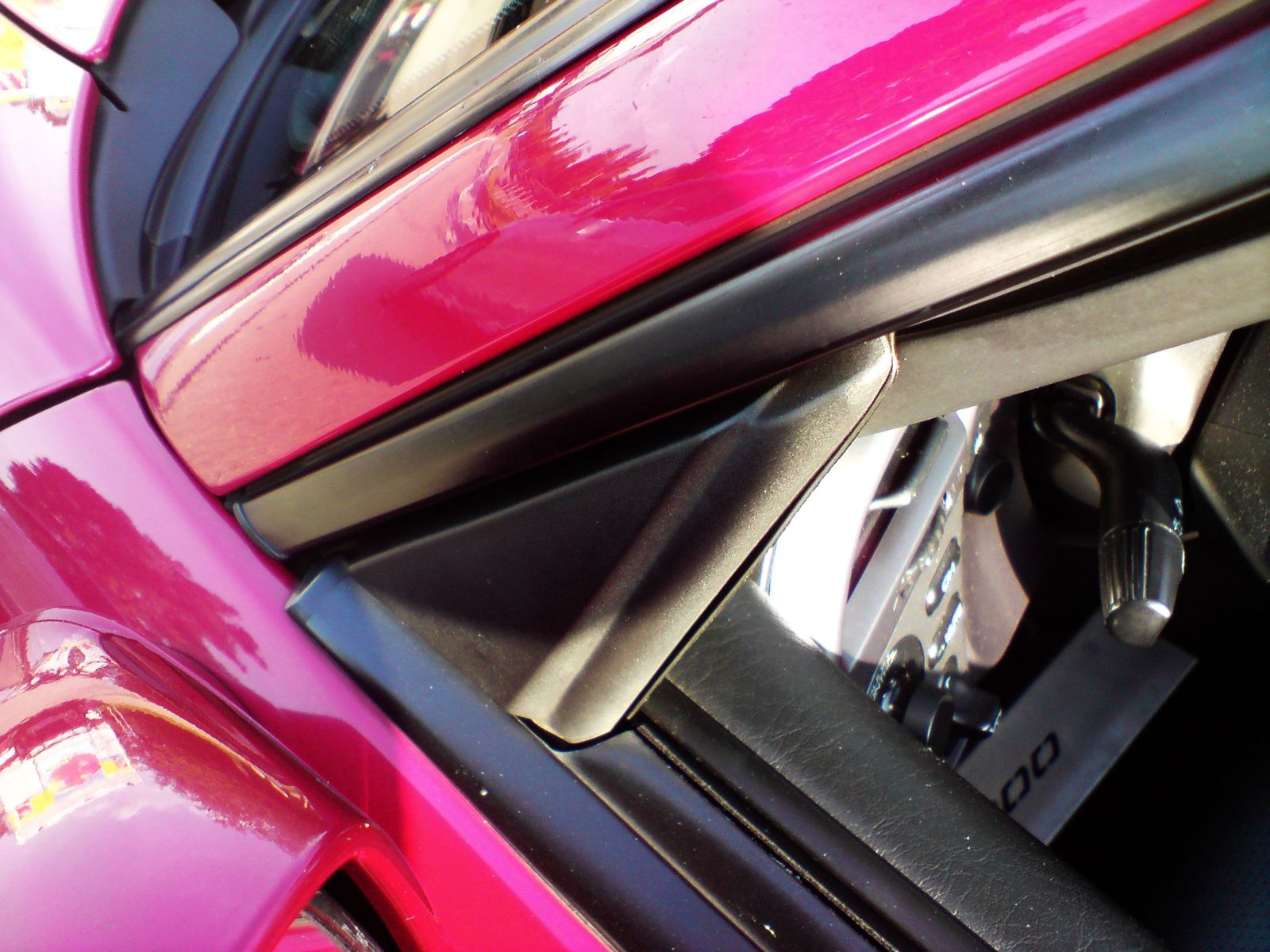

    hier 2 bilder:
  • ist silikon nicht gleich silikon?
    also gibts da unterschiede zwischen dem für aquarien und andere anwendungsgebiete?
    ich frage mich, wie da ein riss reinkommt, da ist nichts scharfes, was die ursache dafür sein könnte.
    falls schonmal jemand diese dichtung getauscht hat,
    bzw. auch so weiß, was dafür alles ab muss und ob man das teil
    dann einfach abzieht oder wie auch immer man das ding auswechselst...
    jede info ist gern gesehen.
    vorübergehend wird silikon auf jeden fall die beste lösung sein,
    danke uli.

    Original von .: Dome :.
    danke uli. der Tip ist toll, das werde ich einfach mal probieren!
    :thumbup:

  • Ne Silikon ist nicht gleich Silikon.
    Aquariensilikon ist ein "geiles" Zeug, muß verscheidene Eigenschaften erfüllen
    -Kleben
    -Dichten
    -Elastizität
    -Alterrungsstabil
    -UV-stabil
    -darf nicht von Algen unterwandert werden
    Vorsichtig bei der Anwendung sein, das Zeug wenn es noch nicht ausgehärtet ist pappt wie "Harry", also umsichtig damit umgehen.
    Hat mal vor Jahren von Henkel so kleine 200mL-250mL Tuben incl. Kartusche gegeben.Muß mal schauen wie das hieß.
    :lol:
    mich würde es trotzdem interessieren,
    wie man an diese dichtung rankommen würde,
    um sie auszutauschen,
    rein aus neugier und evtl. zukunft bzw. übern winter ;)
    http://www.hondapartsnow.com/Page_Product/P…=Door%20Windows
    So wie es ausschaut kommst da da nicht ohne weiteres ran, Türverkleidung runter und schauen ob du an die Schrauben rankommst.Wenn nicht weiter zerlegen und Nerven behalten.
