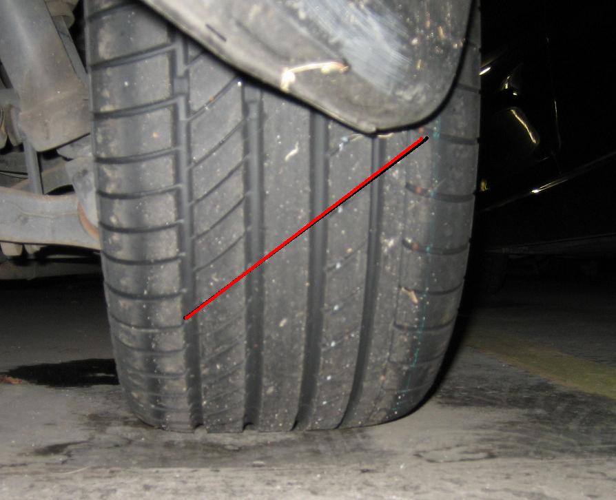

  • ... also: problem nach neuer montage von meinen sommerreifen von -> ATU ... die machen das ja dauernd ... ich stand daneben.
    anschließend bißchen innenstadt gefahren -> i.o.
    AB von WI nach F gefahren - so ab 80 km/h dann folgendes->
    bissi gas - BISSI -> wagen zieht nach links ...
    gehe vom gas - nicht gebremst oder sowas -> wagen zieht nach rechts ...
    äh ... klaro ...
    also erstmal "outside"-aufschrift gecheckt ... stimmt bei beiden
    dann luftdruck ... stimmt bei beiden
    dann schrauben mal getestet ... fest bei beiden
    okay ... was isses ... vllt. diff? ne ... war gerade davor bei inspektion und hat nur 65tkm "softe" fahrweise ...
    weiter gehts ... stresse also nach F zu ATU, weil keinen bock mehr auf AB.
    meint der: hm - reifen sind vorne bissi innen abgefahren ... ich so: hab schon selber einmal hinten reifen geweselt ... bißchen gebraucht - nicht so profilhohe -> kein prob ... er so - hm ... wir machen jetzt mal folgendes -> linker nach rechts, rechter nach links ... wenns dann andersrum kommt, dann liegts an den reifen ... ich -> klaro - warum bin ich nicht selbst drauf gekommen?!
    also machen wirs ... fahre hanauer straße bei ca. 50km/h und regen -> machts andersrum ... okay - sind reifen ...

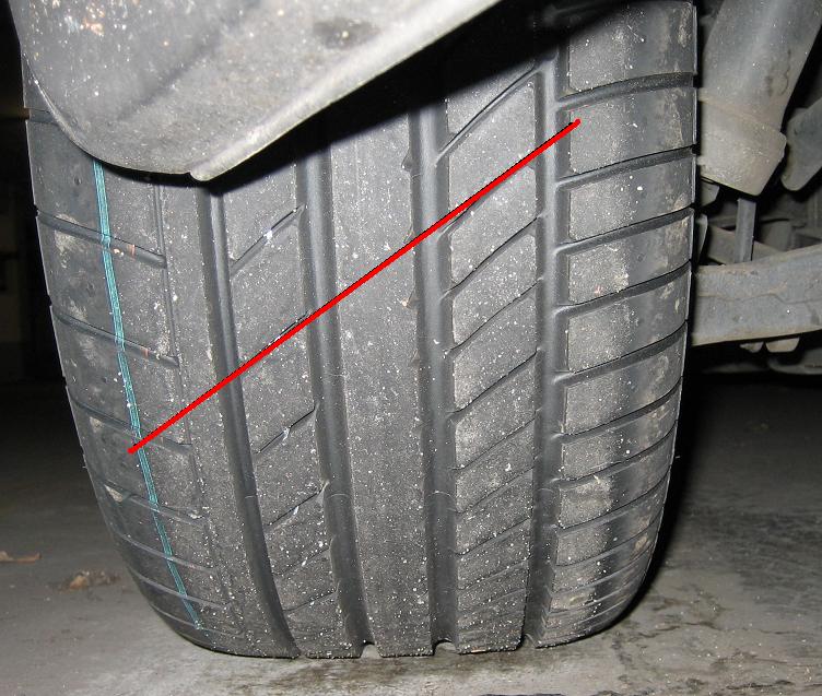

    kommt mir ganz spät am abend noch die idee von maggo ... gucke nochmal genau nach laufrichtung ... dachte "outside" -> ist doch klar ...
    mache ich bilder von ... und was ist? die sind wie hier im 2ten bild - nicht wie im ersten 8o 8o 8o ->
    infopics1
    na toll ... was gabs nicht? PFEILE (mit outside - hab jedenfalls nicht drauf geachtet oder noch nicht gefunden ... vllt. wars das parallelogram unter outside) :P ...
    nicht so wie bei seinen ersten ... und seine ersten haben ja wohl recht ... es sei denn, ich fahre nur kurven :P :P :P ...
    jetzt hab ich noch einen ... was soll das werbebild?!? beide starken profilspalten gehen von rechts oben nach links unten - auf beiden rädern ... kann mir das kurz noch einer erklären? :evil:
    infopic2
    ist das für linksfahrer mit rillen von rechts oben nach links unten?????? :P :P :P
    und obs jetzt ne fehllieferung war oder der falsche griff ins lager von denen (dann hats nochn anderer abzubekommen :P ) ... ich will so oder so was von denen haben ...
    an alle wenns mal vorkommt -> rillen checken - egal ob outside (falls noch dazu ohne pfeil) ...
    bei regen auf AB wäre ich vllt. noch ganz abgekackt ... 120 wars jedenfalls schon nichtmehr fällig ... und außerdem waren die so mistiger als abgefahrene im regen ...
    ich wußte es bis dato noch nicht klar (wobei hab ihn bei montage gefragt: haben die laufrichtung ... und er "outside" - klaro ...) ... und vorher hatte ich nur schon richtig montierte - wenn auch ältere - s-02 ...
    :evil: :evil: :evil: :evil: :evil: :evil:

  • hä jungs ?!?! -> hier wikipedia :D ->
    http://de.wikipedia.org/wiki/Autoreife…Au.C3.9Fenseite
    Es gibt Autoreifen mit und ohne Laufrichtungsbindung. Bei Reifen mit laufrichtungsgebundenem Profil gibt es auf der Seitenwand einen Pfeil oder einen Hinweis, der die vorgeschriebene Drehrichtung angibt. Sind sie auf der Felge aufgezogen, können sie nur noch auf einer Fahrzeugseite montiert werden und beispielsweise nicht mehr samt Felge über Kreuz getauscht werden. Insbesondere Winterreifen und Reifen für hohe Geschwindigkeiten sind in der Regel mit einer vorgegebenen Laufrichtung gekennzeichnet.
    also das zweite bild an werbung kann doch wohl nicht richtig sein ... und was haltet ihr von der anderen forumsnummer?!? :twisted:
    btw. DREHRICHTUNG imho <> OUTSIDE ... bei mir brauch ich beide markierungen ... outside hab ich richtig ... richtung noch nicht wahrgenommen, aber wahrscheinlich ists nen parallelogram (da muß unten oder oben in selbe richtung zuerst richten) ...

  • nope ... das ist bei dir in der form falsch - ists so beim S mit heck :? ... find mal die pfeile ... outside wird stimmen auf grund der "art" der profile ... aber nicht der "spalten" richtung von oben nach unten ... die gehen doch beide von rechts oben nach links unten ... ist das zur fahrzeugmitte ="symmetrisch" oder was :lol: ?!?! ok - eigentlich nicht so witzig :-| ... vllt. nicht so krass wie bei mir oder schon abgefahrener ... oder über fahrwerk korrigiert ... etc. pp. ...
    was haltet ihr von wikipedia, dem forum und dem harten klar zu sehenden fehler bei vrede ... und dem fehlverhalten bei mir ...
    wiki ->
    Es gibt Autoreifen mit und ohne Laufrichtungsbindung. Bei Reifen mit laufrichtungsgebundenem Profil gibt es auf der Seitenwand einen Pfeil oder einen Hinweis, der die vorgeschriebene Drehrichtung angibt. Sind sie auf der Felge aufgezogen, können sie nur noch auf einer Fahrzeugseite montiert werden und beispielsweise nicht mehr samt Felge über Kreuz getauscht werden. Insbesondere Winterreifen und Reifen für hohe Geschwindigkeiten sind in der Regel mit einer vorgegebenen Laufrichtung gekennzeichnet. Sie enthalten V-förmige Profilelemente, die die Ableitung von Wasser und Schneematsch nach außen ermöglichen. Ein solcher, gegen die vorgegebene Laufrichtung montierter Reifen führt zu verschlechtertem Fahrverhalten (höhere Aquaplaning-Gefahr) und eventuell übermäßiger Geräuschentwicklung und höherem Verschleiß. Im Extremfall kann es zu einem Reifenschaden kommen.
    "fahrzeugSEITE" ein ding <> "fahrzeugOUTSIDE/INSIDE" anderes ding ... für mich korrekte aussage! eins richtungsgemetzel in spalten - anderes z.b. spaltendicke/breite, ringe etc. ..
  • hehe ... jetzt noch meine schlappen :evil: ->
    wrong :evil: grrrrrrrr ... müßten ein V sein oder andersrum - von den profilarten drin - der WAGENMITTE über ausgerichtet - nicht von der dicke ... sonst richtungsweisend von hinten ---- bääääääähhhh ... 8o:?
    outside sindse korrekt ... seht ihr über profil "arten" ... und am blauen streifen ... :nod:
    ahso ... würde noch was sagen ... verschleiß schon jetzt möglich ... beim einen blauer schon weniger als auf der anderen seite ... und das liegt never ever an fahrwerk wie an denen davor ... die waren so flat ... wäre da z.b. was anderes wie das fahrwerk falsch eingestellt, dann wäre die auch asysmetrisch verschlissen worden und wären fieser gelaufen - gerade bei trocken und regelmäßig AB ...

  • argh ... nochmal nen kurzen bei mir ;) dann geb ichs auf ;) ... beides klar von hinten photographiert ..
    [edit - muß ich noch onlinen]
    = voll falsch!
    und genau klare aussage für meine falschen richtungsvorgänge ...
    mal nach links mit gas - mal nach rechts ohne gas (beides leichte kraft von motor gewesen) ... aber je nach tempo (=gleich mehr wirkung von profilen drin), dann wg. mir noch generell profilarten (=generelle kräftigkeit) ...
    eigentlich ist wiki (auch ohne bilder bei den aussagen zu der stelle von denen) ne klare sache 8)
    nicht wg. outside inside ... das ist richtig ... siehste an blauem streifen ...

  • so - jetzt da ... richtig oder falsch und ungünstig?
    das sagt conti zu reifen ... naja - bei mir grad fehlverhalten dazu ...
    conti
    bei meinen zwei unterschiedlichen montagen von eine auf andere seite von atu war das fehlverhalten genau umgekehrt ...
    d.h. jetzt gehen die spalten von rechts oben nach links unten (wie in bildern oben) ...
    vorher gingen sie von links oben nach rechts unten ...
    auf jeweils beiden reifen zur selben zeit ...
