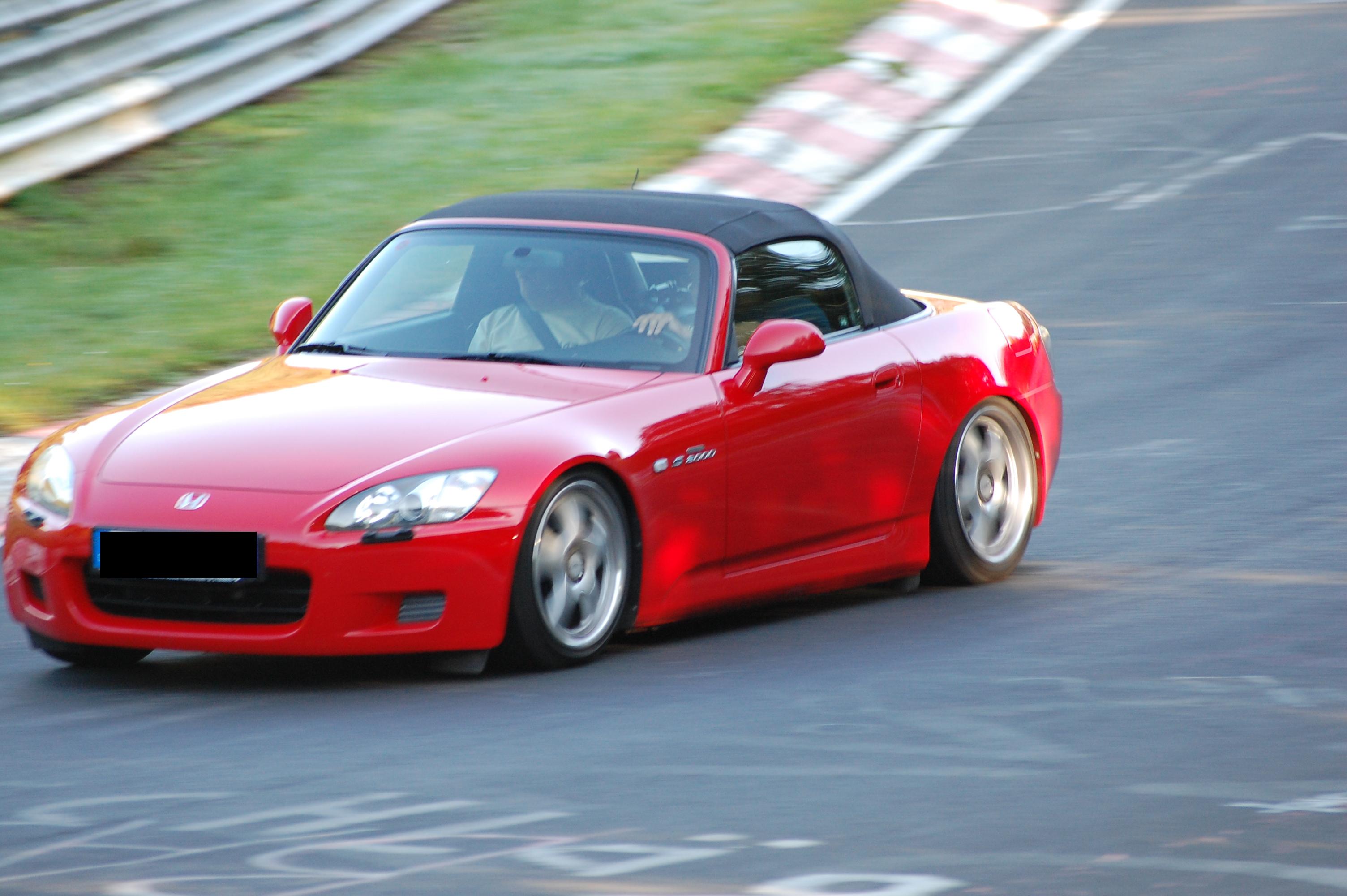

    Die Felgen auf dem Bild sind VA 8" mit 225/45/17 ET 50 und auf der HA 9" mit 255/40/17.
    Jetzt fahre ich die weiter oben angesprochenen Ultras in 18" auch 8" und 9".
    Die ET von der VA habe ich nicht im Kopf, aber die HA hat ET 48, und sollte "eigentlich" weiter herauskommen, in Richtung Kotflügel. Aber die sind viel weiter im Kotflügel. Hört sich komisch an, ist aber so :nod:
    Da ist jetzt ein richtiger Abstand von dem Rad zum Kotflügel 8o
