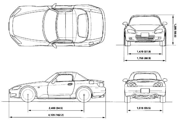

Länge diagonal vom S
  • Wenn du mit n bissl "Sicherheit" leben kannst, da es nicht auf den Zentimeter ankommt...
    Wurzel aus Summe der Quadrate von Länge und Breite 8) Aber das kennste ja sicher selbst. ;)
    Und ich würde mal tippen, dass Du von dem so errechneten Maß nochmal 35cm abziehen kannst, weil die Ecken ja abgerundet sind.
    Wenn Du es später dann genau weißt... sag mal bitte, wie gut die 35cm geschätzt waren.
    Einmal editiert, zuletzt von Los Eblos ()
  • An die diagonalen Ecken vom S ne Dachlatte hochkant/senkrecht(Wasserwaage) stellen und den Abstand oben mit nem Laser messen ...im Zweifelsfall mit nem Maßband...2 Leute erforderlich. Vorher Arsch vom Sofa liften:) Oder die Stellen am Boden mit Kreide markieren , Auto wegfahren und dann mit Massband den Abstand messen. ;)
