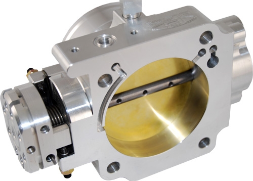

    die hat ja den MAP-Sensor auch unten, das ist einfach schlecht wegen der Verschmutzung
    weil der Schmutz schwerkraftbedingt nach unten will, sitz ein MAP-Sensor idealerweise oben
    hier gibts eine mit obenliegenden Sensor und einer Übergangsdichtung (mit Konus)
    http://fullblownmotorsports.co…74mm-billet-throttle-body
    ist allerdings 74mm - find ich fast schon bertrieben für N/A, aber sieht super aus

  • Blox hab ich auch gefunden, allerdings scheinbar nicht für unser Motörchen
    Zitat:
    Cross applications include the B, D, H and certain F-series Accord engines.
    bei der Blox fehlt die eine Bohrung (rechte Seite unten)
    die Skunk hat das , genauso wie OEM

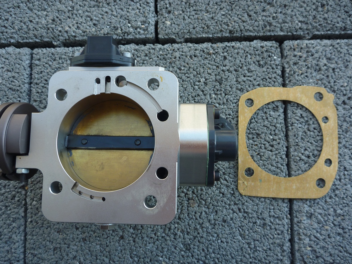

  • Hi,
    kann mit bestem Gewissen diese Drosselklappe weiterempfehlen:
    http://www.xenocron.com/throttle-body-68mm-p-372.html
    Hab die bei der letzten Bestellung zwecks Steuergeräte Umbau mitbestellt und für den Preis von 100$ top :thumbup:
    Durchgängig 68mm und Map Sensor oben drauf.
    Fahre mit Skunk2 ASB, sollte aber auch auf Stock passen.

  • also die DK ist mir auch neu - danke für den Link :thumbup:
    der Preis ist ja unglaublich 8o
    die ist wirklich 68mm durch? nicht konisch geschummelt so wie die anderen?
    hast du den Omni Drosselklappensensor auch mitbestellt?
  • Ja ist durchgängig 68mm.
    Deswegen ist es auch notwendig die Ansaugbrücke zu bearbeiten.
    Den Omni TPS habe ich nicht, fahre den Stock TPS.
    Interessant wäre aber mal zu wissen ob der F20C wirklich eine größe Drosselklappe braucht oder ob man damit nur das Ansprechverhalten künstlich verbessert.

  • Dichtung war auch dabei?
    ich denke für den Preis bestelle ich mir eine und probier sie aus
    "brauchen" tut sie der Motor nicht, aber so wie sich das bei mir anfühlt (im direkten Vergleich) kann das nicht nur das Ansprechverhalten sein
    eigentlich müsste man ja auch gleich eine grössere Ansaugbrücke verbauen, weil das dürfte dann die nächste Engstelle sein
  • Ja die normale Dichtung ist dabei. :nod:
