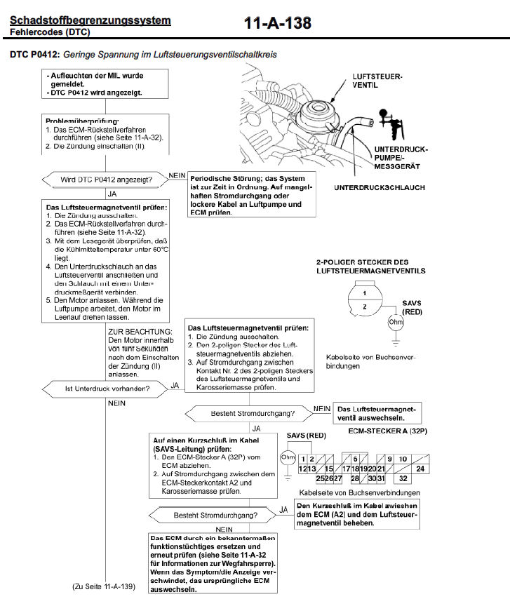

P0412 Secondary Air Injection System Switching Valve A Circuit Malfunction
Sekundäre Air Injection System Schaltventil einen Fehlfunktion Stromkreis
Heisst das uebersetzt die bloede Kaltstartluftpumpe?
Könnte da nur ein Kabel locker sein oder sowas? Wenn ja, wo genau könnte ich dieses finden?

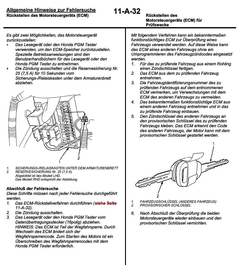

Ich bräuchte bitte noch Seite 11-A-32 wenns möglich wäre ![]()
MfG

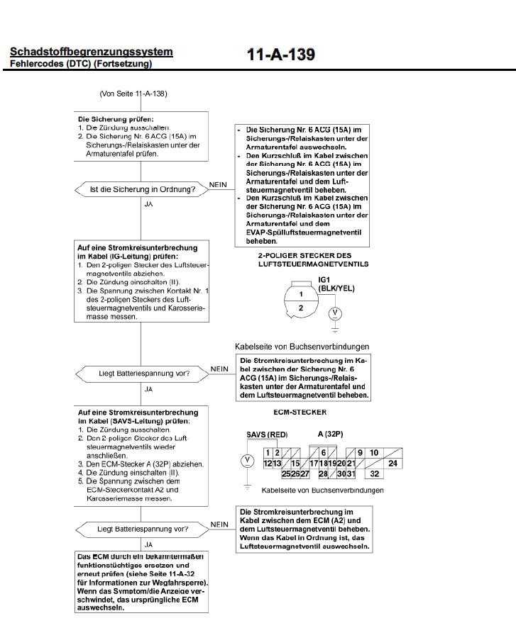

Kann mir vielleicht noch jemand genauer sagen, was ich selbst gegen den fehler machen könnte? ![]()
Sicherungen und Schläuche sind soweit alle in Ordnung.
Oder lieber direkt zu Honda?
MfG

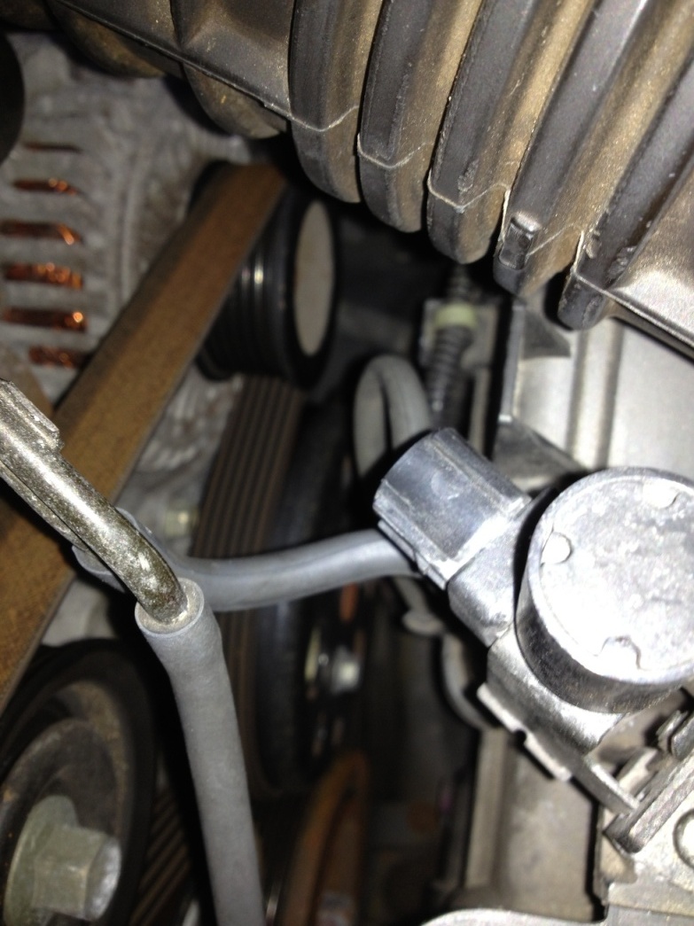

Fehlt da vielleicht ein Stecker drauf? Mein S ist Bj. 2000
MfG
yip fehlt!
Kann der Fehler davon kommen?
Edit: Stecker nach langer suche gefunden und Fehler ist bis jetzt nicht mehr aufgetreten. ![]()
Danke an alle die mir geholfen haben ![]()
