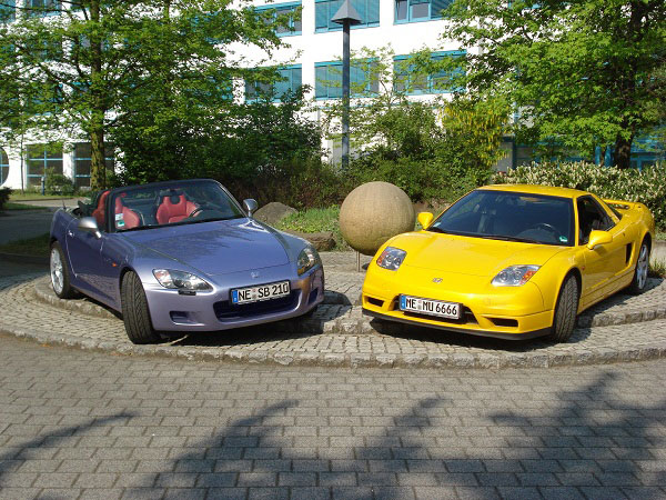

    Ich würde gerne eine Farbe von einem Foto auf ein anderes Foto übertragen.
    Also um es einfach zu machen, ich will einem Auto eine andere Farbe geben als es auf dem original Foto hat.
    Weiß jemand wie das funktioniert?

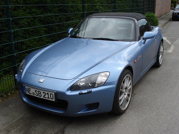

  • naja wirklich weiterhelfen tut mir das irgendwie nicht... ich sag es mal anders.... ich möchte die Farbe die mein S auf dem ersten Foto hat auf dem S im zweiten Foto haben ^^
    ich hätte auch absolut kein problem damit wenn das einer von euch machen möchte :D
    schicke demjenigen dann auch gerne die Fotos zu ;)

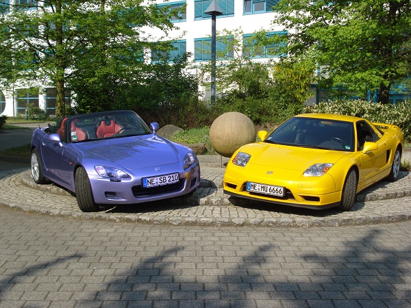

  • 1) Markiere die Umrisse der grauen Flächen nach und nach möglichst GENAU mit den Polygon-Lasso.
    2) Wähle unter "Bild => Korrekturen => Tonwertkorrektur..." die Blautöne aus
    3) Spiele ein bisserl mit den Mittleren Pfeilsche unter der Kurve, ein ganz guter WErt für NüBu-Blau liegt bei -1.3
    Heraus kommt dann sowas, wie ichs hier grad an dem kleinen Bild Quick & Dirty angedeutet habe... sorry, grad echt kein Bock mehr das nochmal in Sauber zu machen. ;)
    EDIT: Okay, so optimal ist der Wert nicht... du kannst da aber auch noch an den anderen Farbwerten spielen, normalerweise erwischt man mit etwas geduld so ziemlich jede Farbe rel. gut.
    EDIT²: Danach kannst du auch - ebenfalls unter Korrekturen noch an Farbton/Sättigung rumspielen... hab das grad bei der Seite noch gemacht, dann wirds noch mehr NüBu-Blau.

  • Sooo leicht kriegste mich nicht überlistet, das doch selber zu machen... :)
    "Image => Adjustments => Levels" ,dort als Channel: "Blue" auswählen.
    Sättigung geht unter "Image => Adjustments => Hue/Saturation..." im Zweiten Dropdown-Menu von oben dann wieder die "Blues" auswählen und am Regler für "Hue" und/oder "Saturation" vorsichtig drehen. :)

    und was agst du zu meinem ersten versuch ?? ^^
    "The main motivation for all of us is to compete for a victory, its not to come 3rd, 4th, 5th or 6th. I race to win as long as I feel its possible..." A.Senna!
    Einmal editiert, zuletzt von LShadow (8. Juli 2012 um 09:32)
  • Na siehste, geht doch. :)
