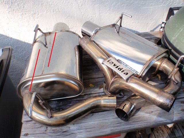

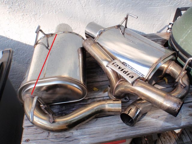

    Hab mich gefragt warum die Q300 die einzige 70mm Anlage ist welche sogar bei uns (Schweiz) mit Zulassung erhältlich ist.
    Nun ist mir ein Detail aufgefallen, was ich bisher nur bei der Q300 und der OEM-Anlage gesehen habe:
    eine versetzte Rohrführung bei den Endtöpfen
    bei der OEM ist das aufgrund der Reflexionsbauweise, sprich das Rohr geht nicht durch sondern ist unterbrochen und führt somit an einer anderen Stelle wieder raus
    Meine Frage: ist das bei der Q300 auch so?
    die beiden Bilder erklären hoffentlich was ich meine:
    Variante 1: (das Rohr geht durch, führt einfach schräg durch den Topf)
    Variante 2: (Rohr ist unterbrochen)
    könnte das bitte mal jemand festestellen indem er entweder ein Foto ins Rohr reinschiesst oder mit eine Stange reinschiebt und schaut wie weit es geht?

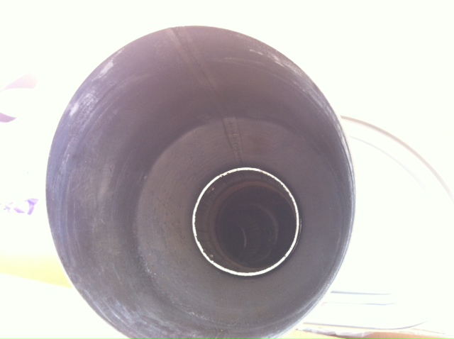

  • Also wurde auch grad mal neugierig und bin eben zum Auto gelaufen , also so wie ich das sehen kann , geht das Rohr erst nach außen ( rechte Seite ) und hört dann auf , und wird dann wahrscheinlich abgetrennt sein Fotos hab ich gemacht aber man sieht nur bis zur Krümmung
  • könntest Du mal ev. mit einem Draht oder was ähnlichem reinfahren und schauen ob Du bis zur Krümmung kommst?
    wenn das nämlich wirklich Reflexionsschalldämpfer sind (sprich das Rohr nicht durchgeht) dann wäre die Sache klar dass sie eintragbar ist
    jedoch dürfte sie dann auch nicht dröhnen, das scheint allerdings nicht so zu sein wenn man einigen Berichten Glauben schenken darf
  • Ok mit nem Draht durchgegangen geht komplett durch , macht aber halt so ein Krümmung rechts links
    Und ja meine ist brutal laut , hab schon Kopfweh davon aber im vtec schreit die so geil ;)
    Macht echt Laune
  • ok, soviel dazu sie hat keinen Reflexionsschalldämpfer
