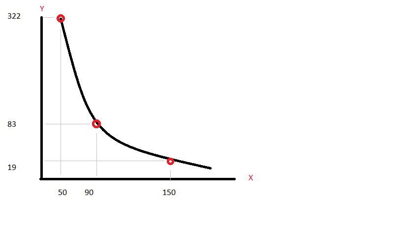

    Bekannt ist folgende Kurve (nur schematisch nachskizziert, wird in echt eher ne 1/x² sein) mit den entsprechenden Wertepaaren:
    Gesucht ist eine Formel um die Zwischenwerte berechnen zu können.
    Bekannt sind hier immer genau drei (!) Punkte/Paare, die Kurve sieht immer gleich aus.
    Wer mich kennt weiß um was es hier geht ;)
    Wer kann mir hier helfen eine Formel aufzustellen wie ich die Werte berechnen kann? Gerne auch mit Hilfe von Excel, das würde es deutlich einfacher machen.

  • f(x) = 1 / (ax² + bx + c)
    ist die allgemeine Gleichung für reziproke quadr. Funktionen (1/x² Verlauf)
    Du hast drei Werte für x und die zugehörigen Werte für y , sprich f(x)
    Daraus sollte es dir möglich sein, die Gleichung nach a, b und c aufzulösen. :thumbup:
    Wenn du mir die Koordinaten gibst, kann ich's für dich auflösen.
    (Vorausgesetzt, es ist wirklich eine quadratische Funktion!)

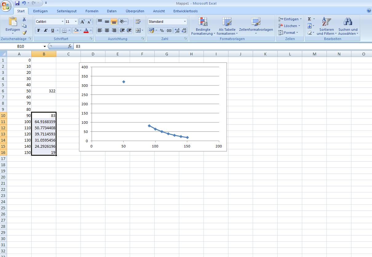

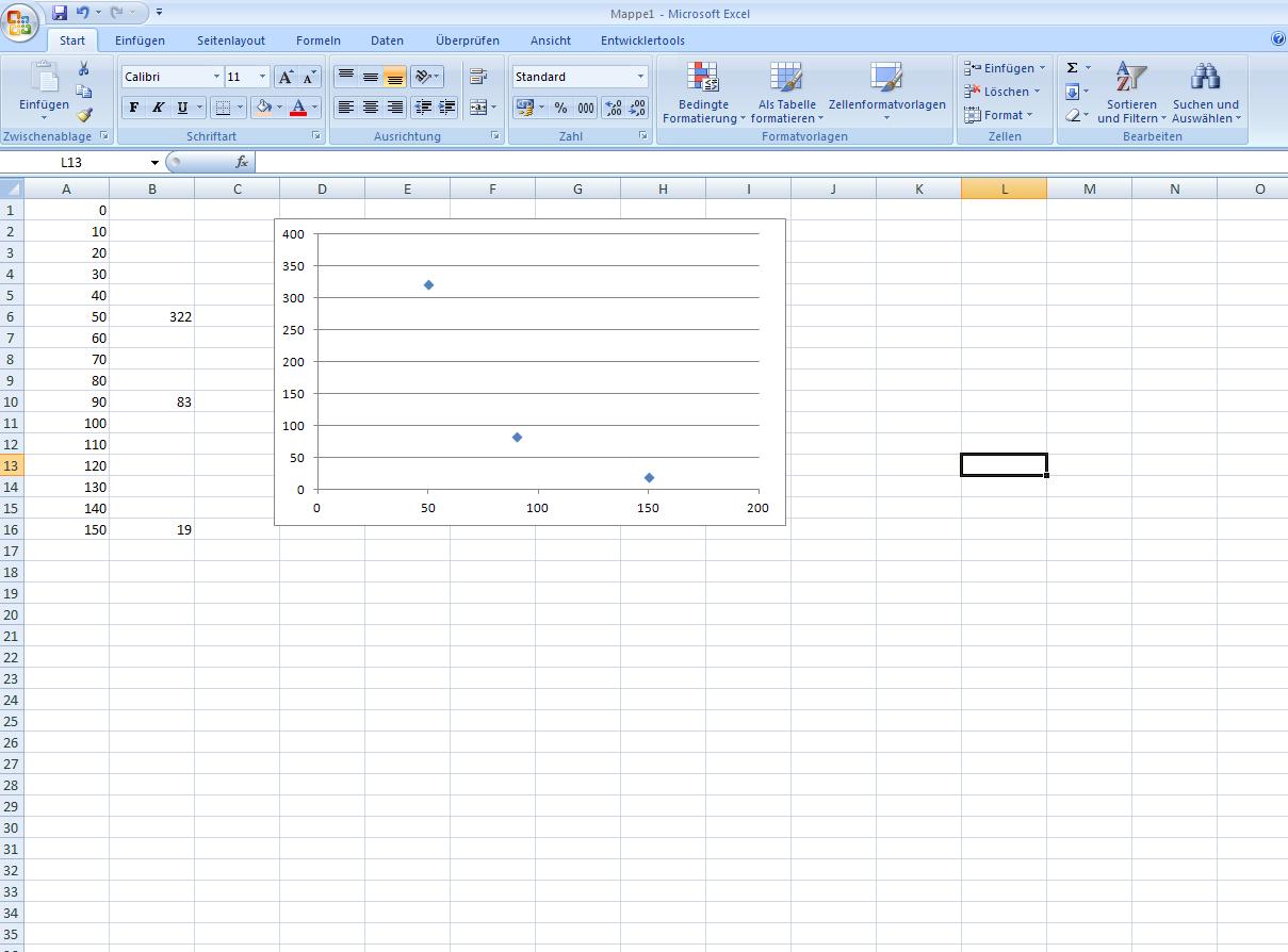

  • Hi Micha,
    ich kenn Dich, weiß aber nicht worum's geht...

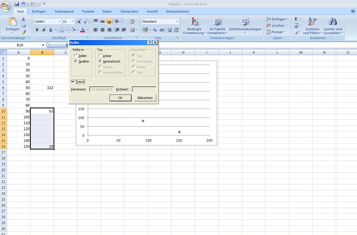

    Egal, ich würde es mit Excel machen:
    Als erstes in den Spalten die Werte eintragen, die bekannt sind:

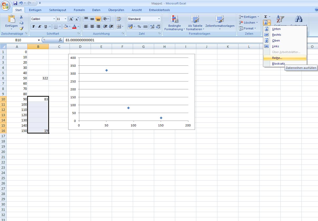

    Dann markierst Du die ersten beiden Werte mit den Leerzellen dazwischen und wählst "Ausfüllen" ... "Reihe":
    Dann wählst Du Trend und Typ Geometrisch an:
    und bekommst so die bis dahin unbekannten Leerzellen ausgefüllt.

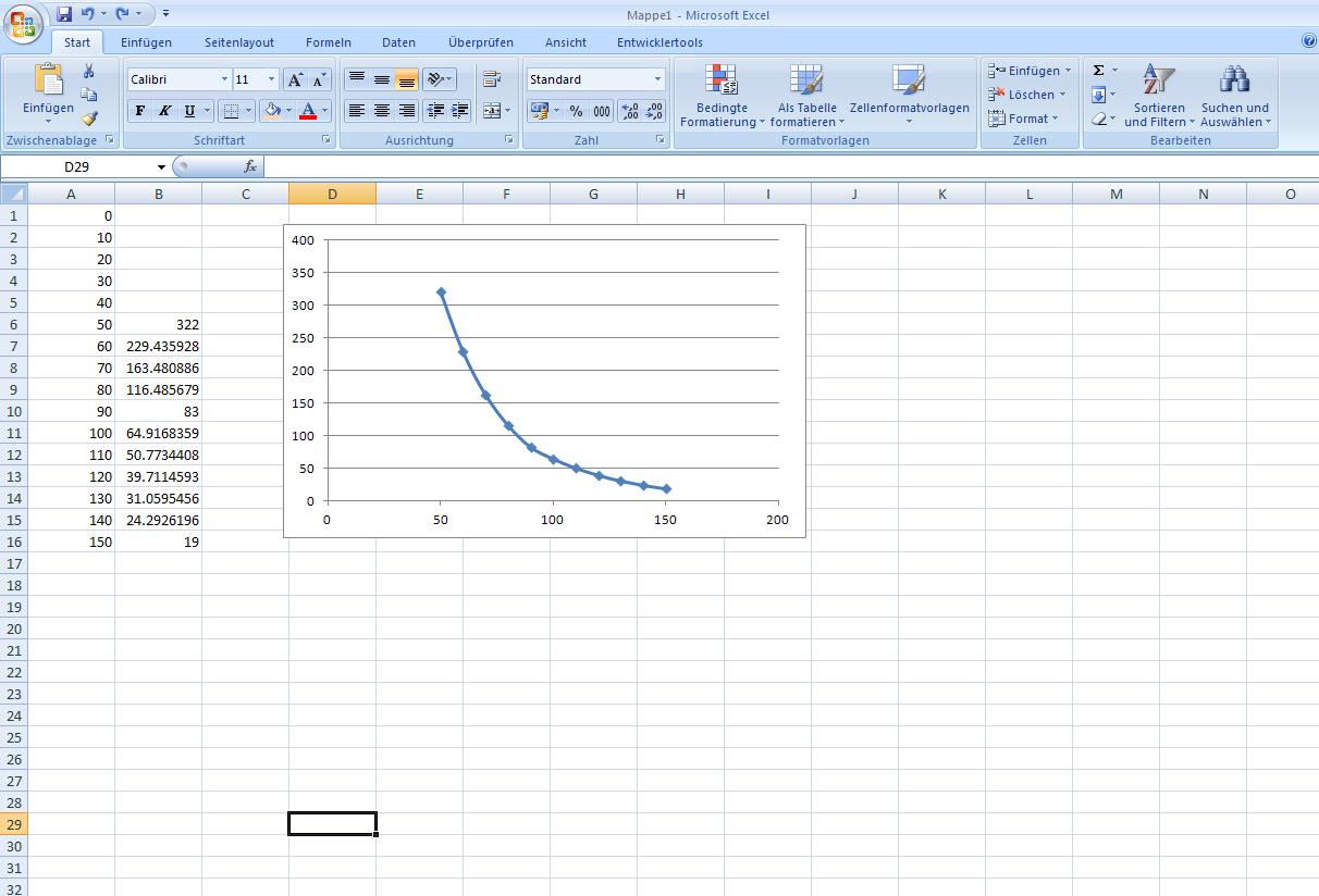

    So verfährst Du mit dem Rest und erhältst zum Schluß das hier:
    Das kannst'e natürlich beliebig fein rastern.
    Du kannst auch im Diagramm Trendlinie einfügen und die Formel dataus anzeigen lassen.
    Markus

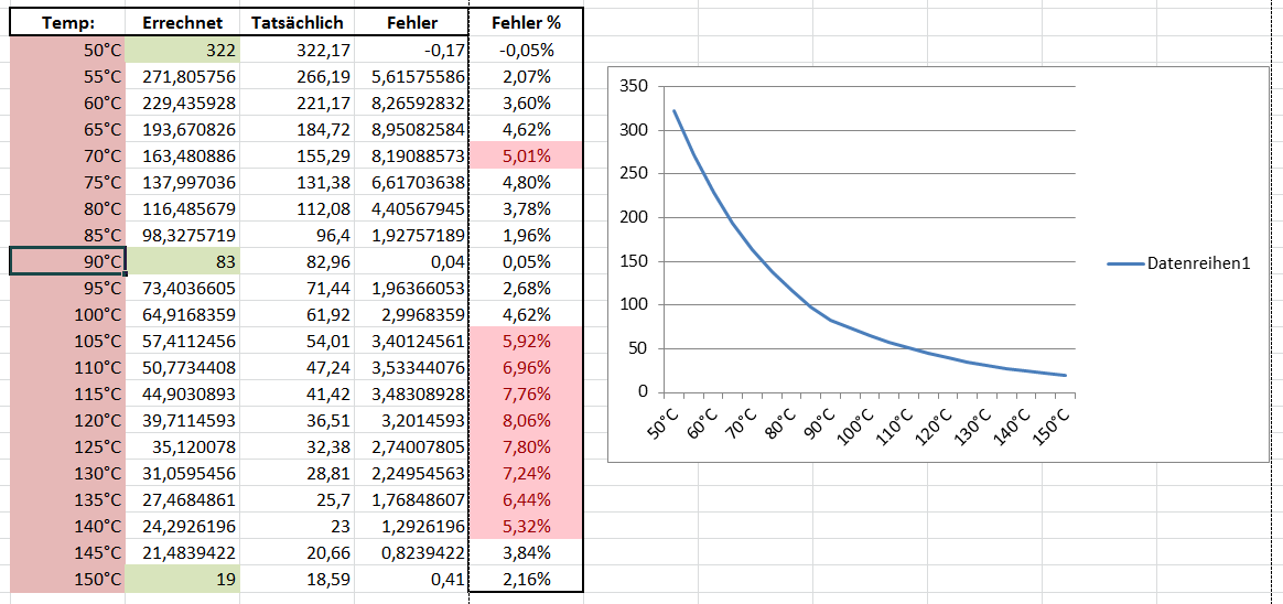

  • Hi Markus,
    diese Methode ist nicht genau genug, ich komme damit im Vergleich zu den tatsächlichen Werten auf über 8% Abweichung!
    Soooo einfach ist es dann also doch nicht. Man MUSS es errechnen können, alle Hersteller geben nur diese drei Werte an...
