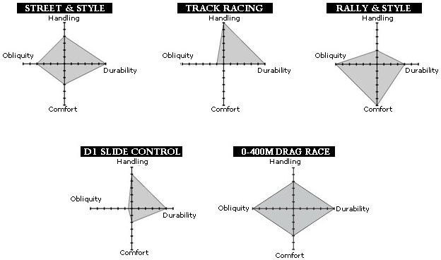

  • Wo liegen den die unterschiede zwischen Street - Track - Rally usw ?
