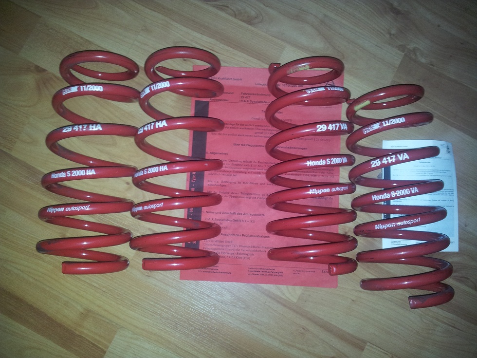

Die Post war da und hat das erste teil für den Winter gebracht ![]()
Grüße und danke an Stefan ![]()
Schön das es Hermes doch noch geschafft hat!
Viel Spaß damit!
ja war schon en Hammer auch wens keine soooo wertvolle Fracht war sowas is sche... Aber hatt doch geklappt und absofort D.. ![]()
Jaja, im Winter braucht man etwas zu tun! Viel Spaß beim Einbau und mit dem Ergebnis!

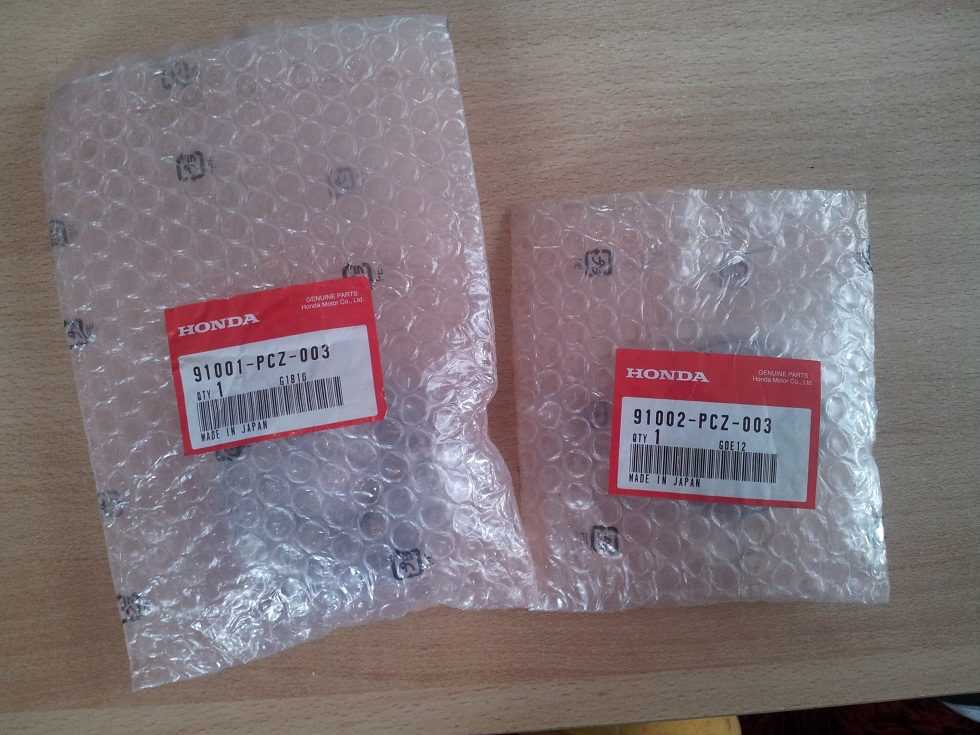

soo die Post war diese Woche mal wieder da... Die ersten Lager fürs Differenzial. Fehlen noch 2 Lager und Simerringe dann rote Nummer ans Auto ab ins Geschäft und Alles einbauen ![]()
Weitere Bilder folgen ![]()
