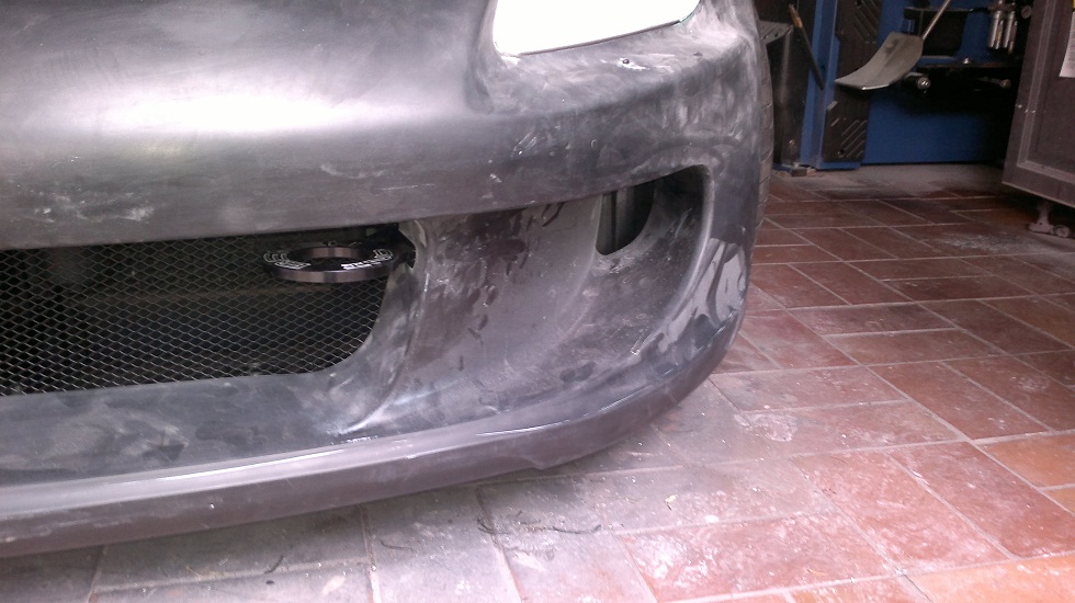

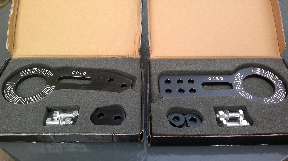

    Heute habe ich vorne den Tow Hook angebracht...hinten muss ich noch warten, weil die stoßstange schon beim lackierer ist.
    U ich hab mir ein s2000 t-shirt machen lassen...hatte noch keins :)

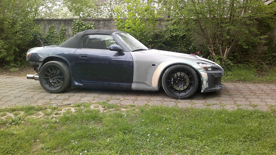

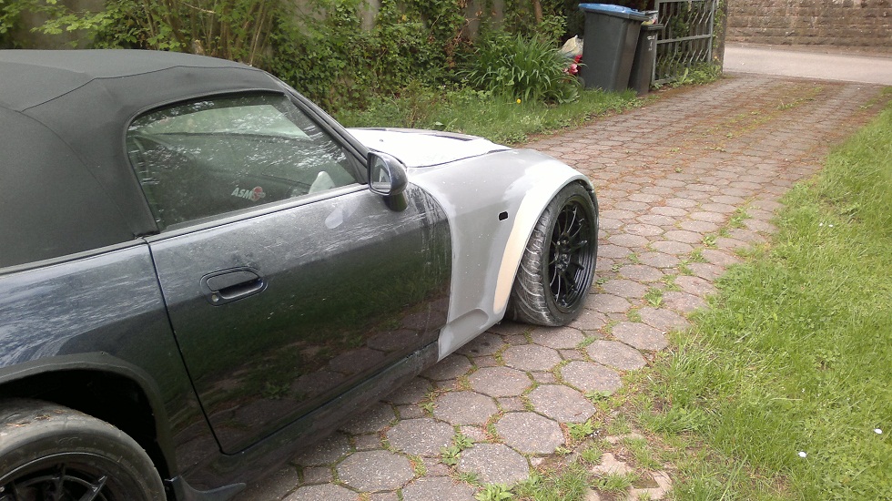

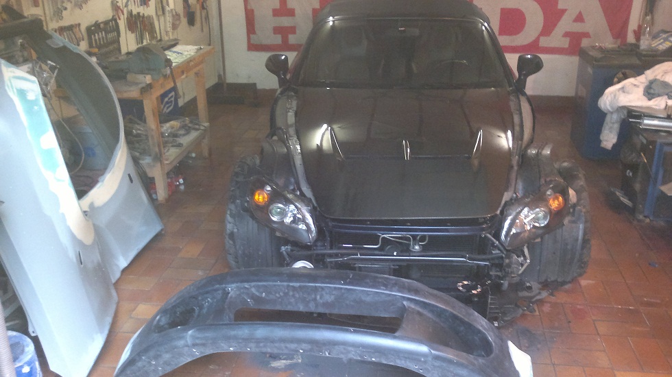

    Ab Montag habe ich wieder Kotflügel!!! :D :D dann kann ich ja bald fahren, sie sind von Downforce, allerdings nur ersatz.....auf die anderen front u rear fender warte ich jetzt schon 4 monate...u keine ahnung wann sie kommen. Später habe ich das alles doppelt.....deswegen habe ich auch andere kotflügel genommen für vorne.
  • Yumi-Racing
    690
    • 9. Mai 2013 um 23:16
    • #225
    Downforce front fender....super qualität...passen 1A, wie original :thumbup:

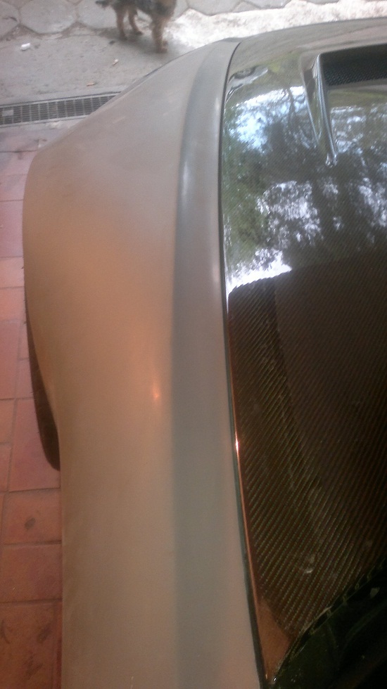

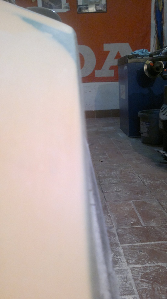

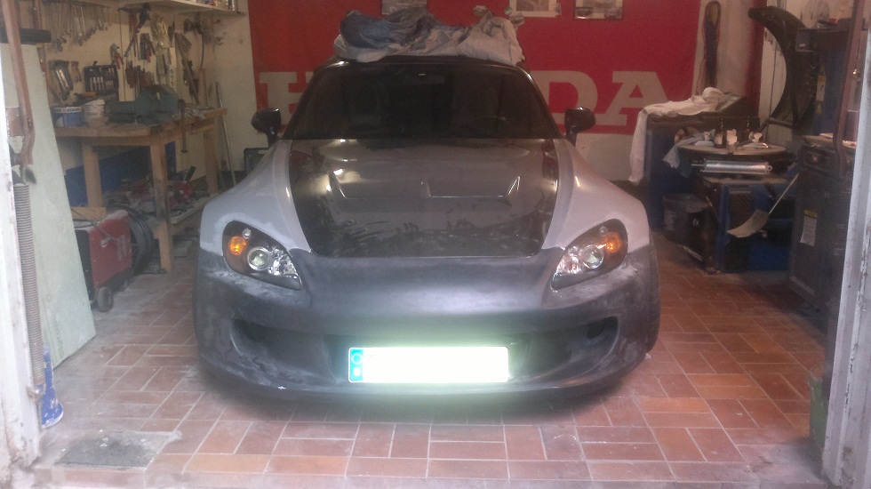

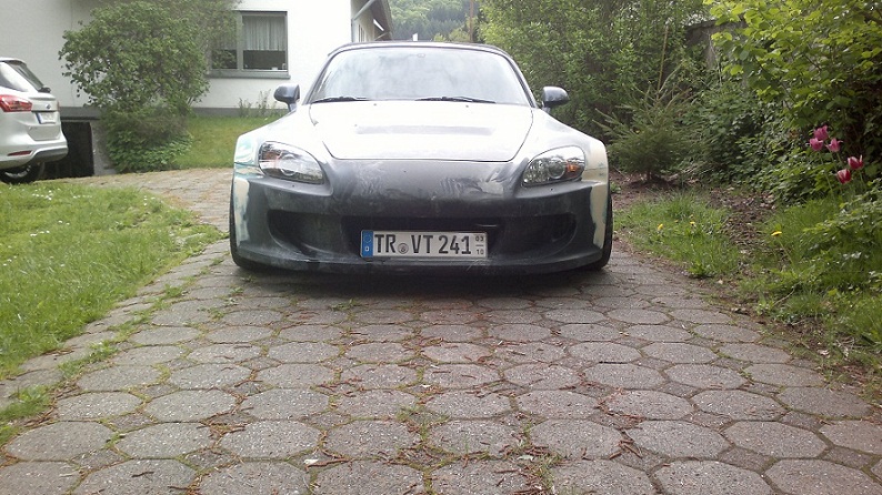

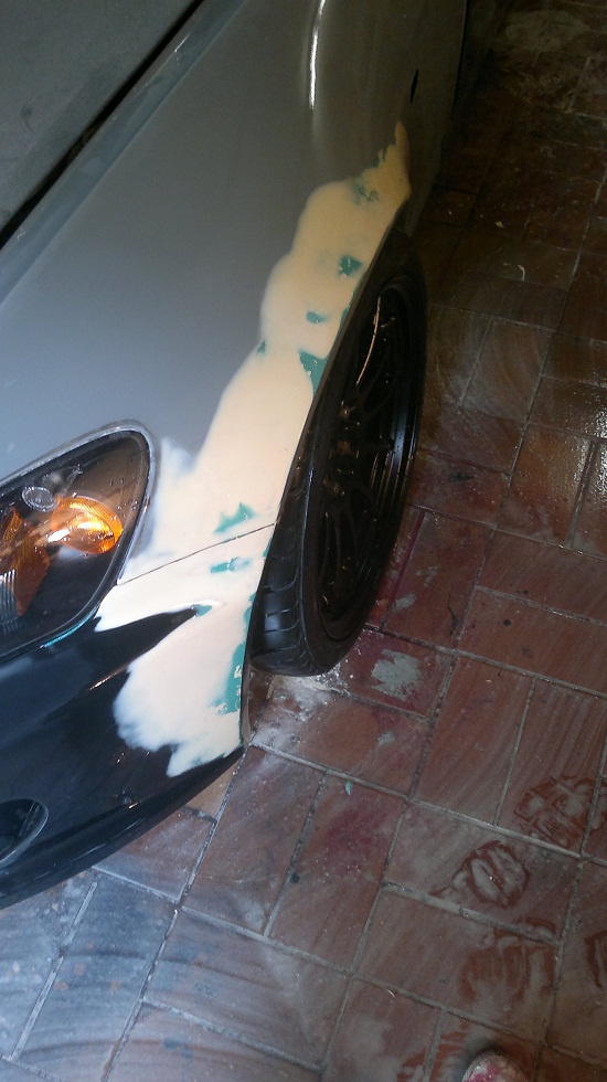

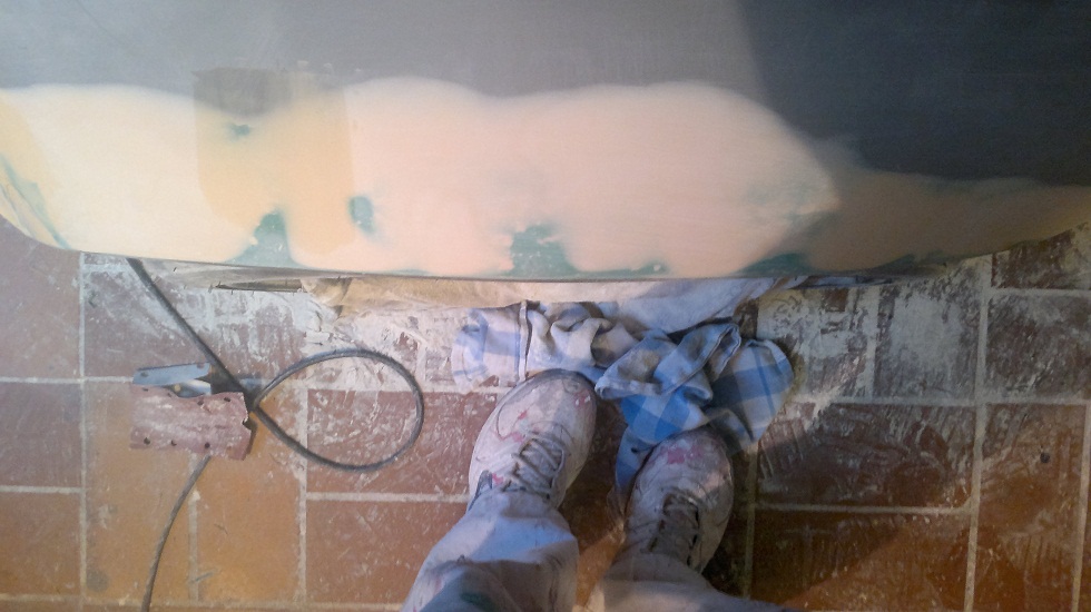

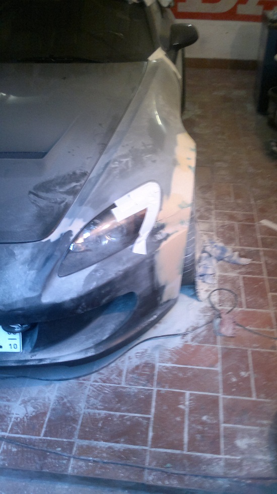

    jetzt hab ich alles....morgen bring ich den rest zum lackierer.
    das war alles wieder genug stress die letzten monate :)

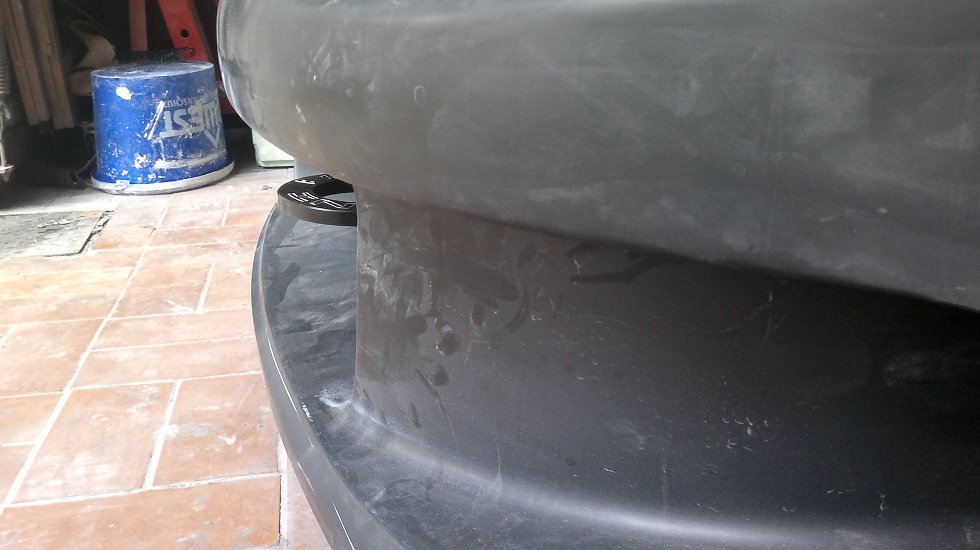

    Habe die Downforce fender nochmal um 15mm pro seite breiter gemacht...weil ich unbedingt 255 vorne fahren will :nod:.
    Jetzt erst mal ne woche Urlaub am Ring ,danach wird dann alles zusammen gebaut u dann gehts auch schon noch Vilshofen :)

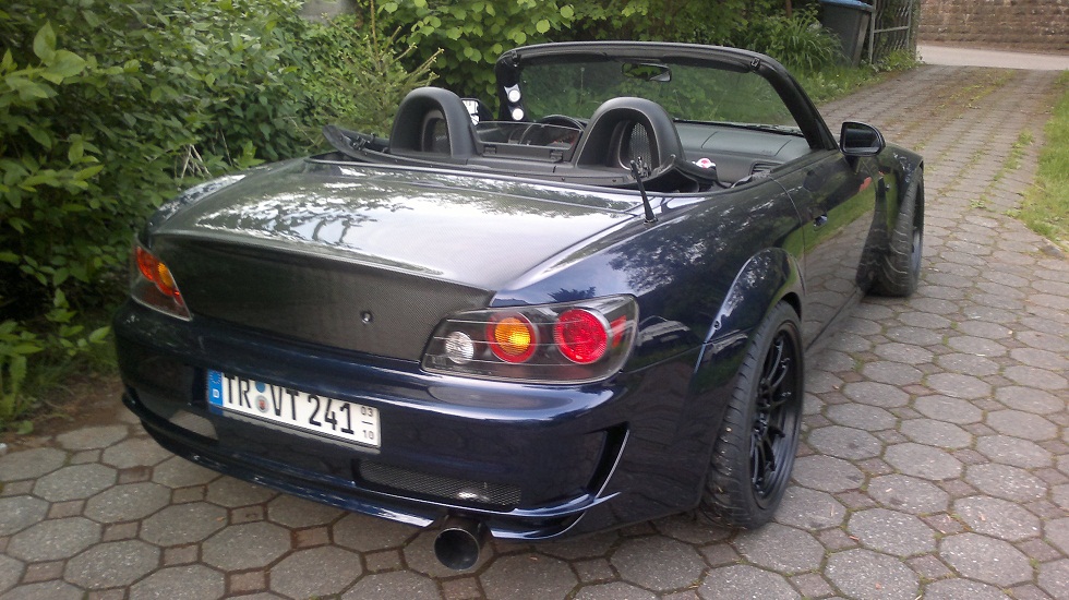

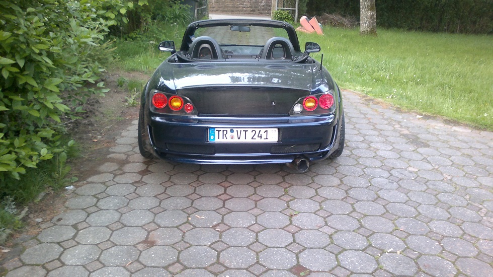

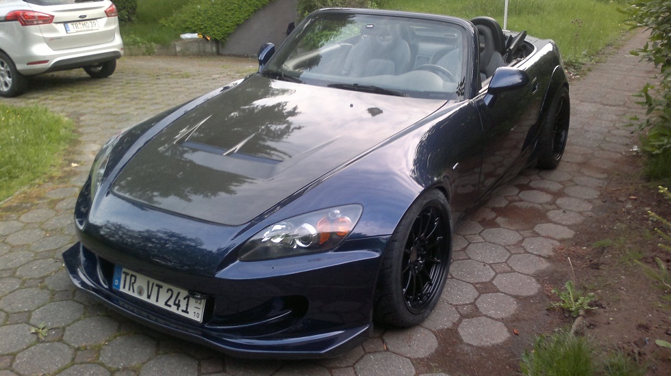

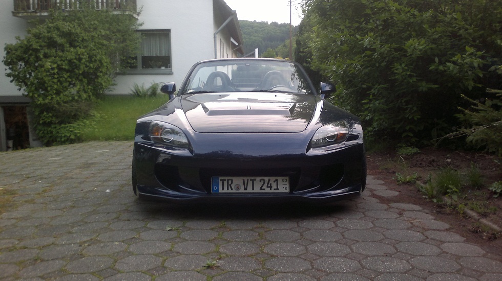

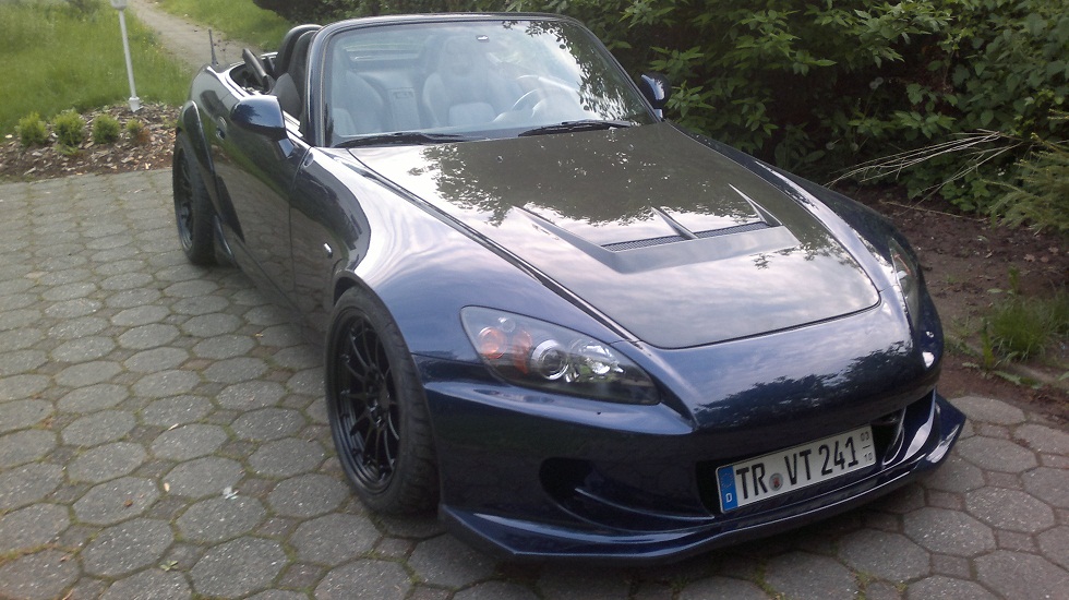

    Heute wars soweit :) sachen vom lackierer geholt u alles dran gebaut. Kleine probefahrt habe ich gerade gemacht, allerdings habe ich die j´s camber joint ausgebaut weil die spur noch nicht eingestellt war, so konnte ich nicht fahren.....was aber auch gut war...denn so habe ich gesehen das auch mit 1,40 grad vorne nichts schleift. Ich hatte eig mit allem gerechnet, das die räder schlagen oder sich das auto schlechter fahren lässt wegen den spurverbreiterungen u den 255 vorne....aber kein schlagen, läuft ganz ruhig, spurrinnen nicht anders wie vorher...was ich so im mom sagen kann ist das s...ie jetzt viel direkter ist :nod:.
    Morgen werde ich die bremsen einfahren.
    Wurde auch zeit das ich fertig werde :) jetzt kann der Sommer kommen :) u die erste tour geht nach Vilshofen :nod:

    sehr markanter Hintern :thumbup: :nod: sieht Hammer aus, irgendwann muss ich den mal Live sehen
  • gpower88
    2.745
    • 25. Mai 2013 um 10:46
    • #234
    Positionierung des Nummernschilds ist unpassend. Sonst perfekt!
    TAM STREET BABO
  • X-Men
    962
    • 25. Mai 2013 um 13:14
    • #235
    Absolut Top !! :thumbup: :thumbup:
    Alles sehr gut gemacht und umgesetzt.
    Eine Kleinigkeit hätte ich anders gemacht (Die hintere Verbreiterung hätte ich vergespachtelt) gut und das Nummernschild

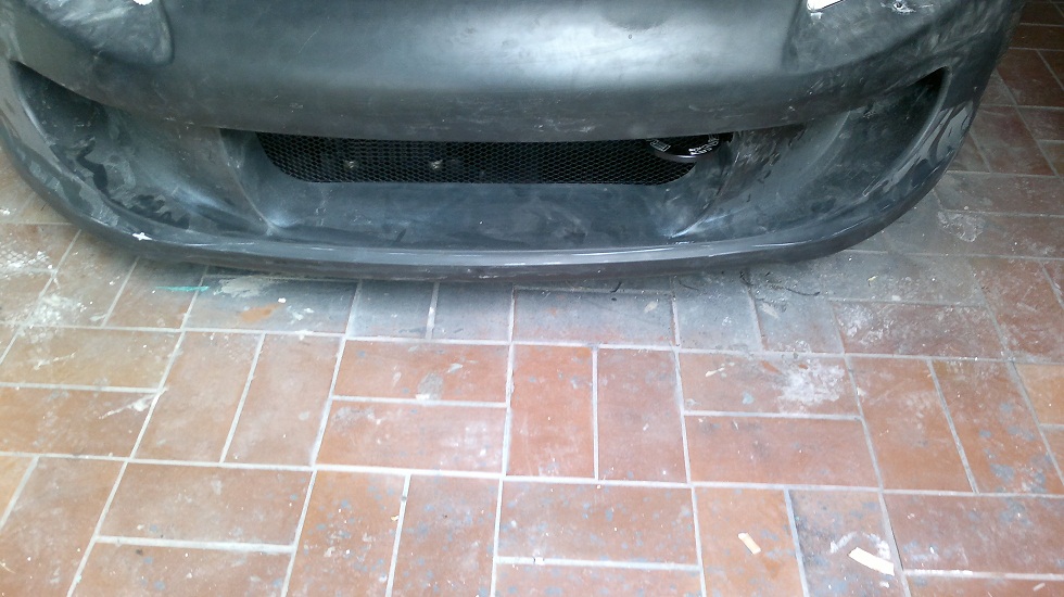

    Original von gpower88
    Warum ist das unpassend? wegen ölkühler u wasserkühler? Das stört nicht auf der normalen straße...wenn es kalt draußen ist muss ich den ölkühler auch abkleben damit ich auf temp komme.Auf der rennstrecke schraub ich es einfach ab. Wollte es nicht mehr oben an der schürze fest machen.

    Dem muß ich zustimmen! :thumbup:
    Ist da vorne unten absolut fehl am Platz,aus technischer und optischer Sicht.
