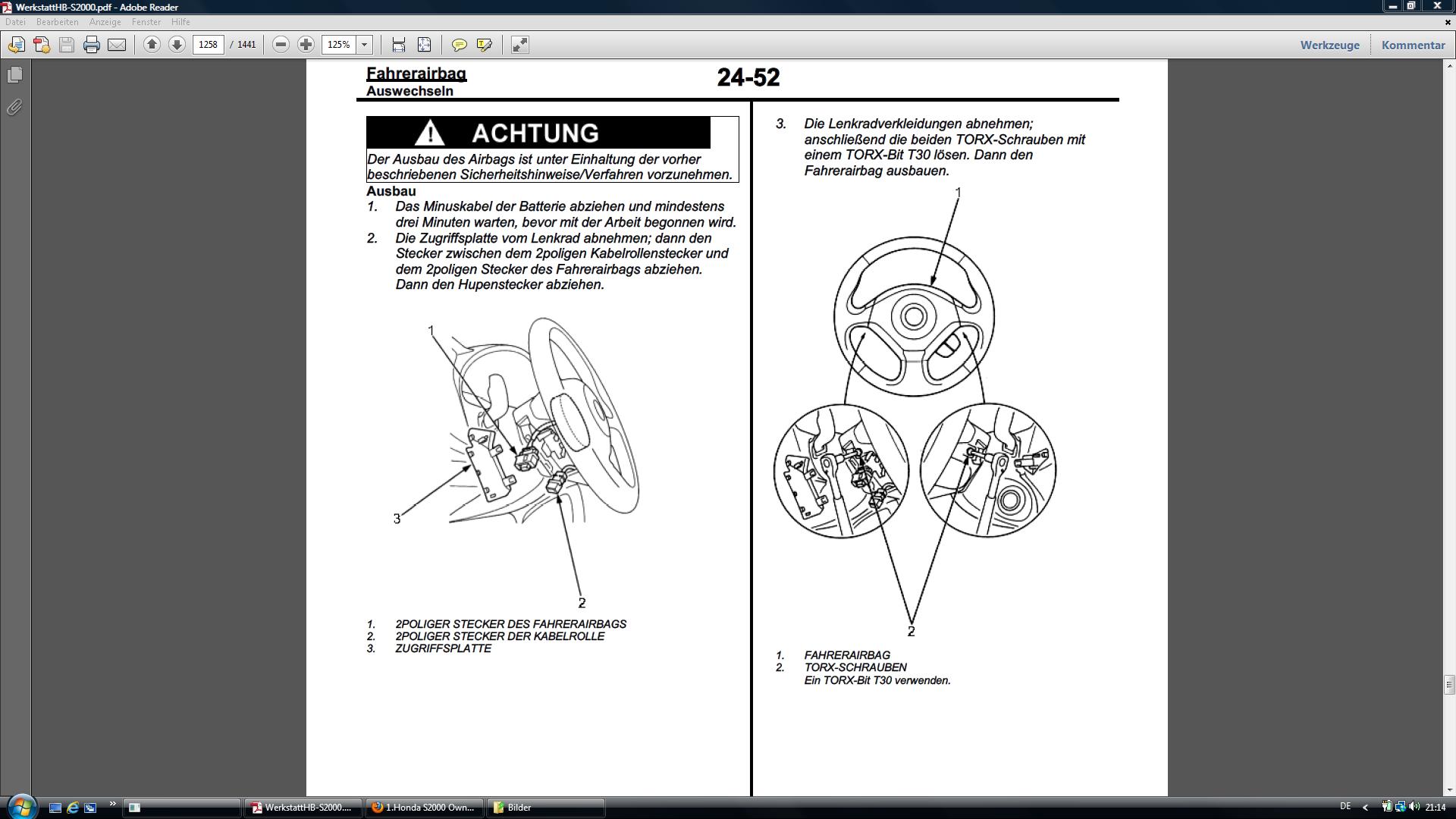

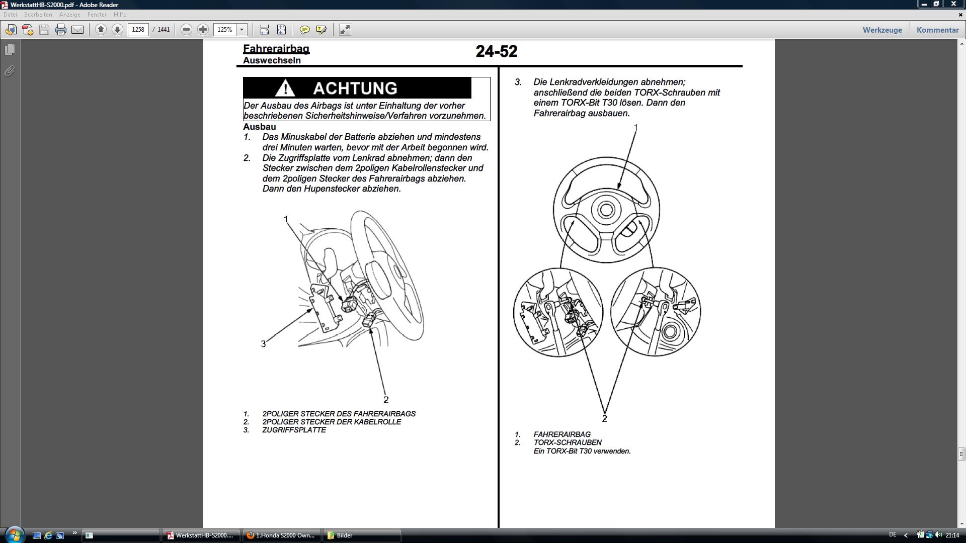

    Im Whb steht Minuskabel der Batterie abklemmen 3 Minuten warten ausbauen fertig .
    So habe ich es dann auch gemacht als ich mir ein gebrauchtes Oem Lenkrad mit Nubukleder beziehen liess .
