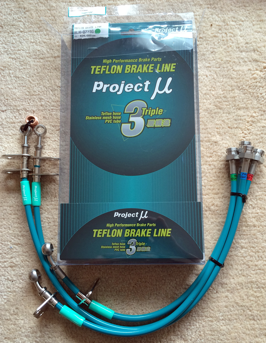

    so muss das... Fittinge ab +06 stimmen und anständige Edelstahlhalter - eben JDM :D

    Von den Fischer Flex Dingern bin ich qualitativ leider nicht überzeugt :? Da waren die Goodridge besser.
    Hast du beim bestellen die AP2 Variante ausgewählt?
    Überleg mir die, mit paar anderen Kleinigkeiten, auch zu holen.

    Yep :thumbup: :)
    PROJECT MU Stainless Teflon Brake Line - Stainless Fittings AP2 S2000 = ab Baujahr 06

    Eddy,wodurch kommt dein Eindruck zustande? Was genau ist bei deinen Fischerflex schlechter als du es damals von Goodridge kanntest?
    Ich will hier keine große Diskussion - nur deine Erfahrung / Einschätzung, danke dir!

    Keine Halterungen für die hinteren Bremssättel, ich musste diese mir selbst basteln. Messingfittinge sind auch nicht mein Ding, bevorzuge V4A.

    Ich fand die Goodridge für weniger Geld wertiger wie die FischerFlex.
    Kurz zusammengefasst:
    Material:
    - Goodridge: Edelstahl
    - FischerFlex: Messing (Schrauben ja nicht mit OEM Drehmoment anziehen :!: )
    Bremsschlauchhalter/Führungen:
    - Goodridge: hart Kunststoff umspritzt (absolut sicherer Halt)
    - FischerFlex: Gummitülle wo über ein Stück Blech (Edelstahl) gesteckt wird.

    Eddy & Andy- danke :thumbup:
    Mein Mechaniker hatte sich nicht negativ zu denen geäußert letztes Jahr. Aber jetzt verstehe ich was ihr meint.

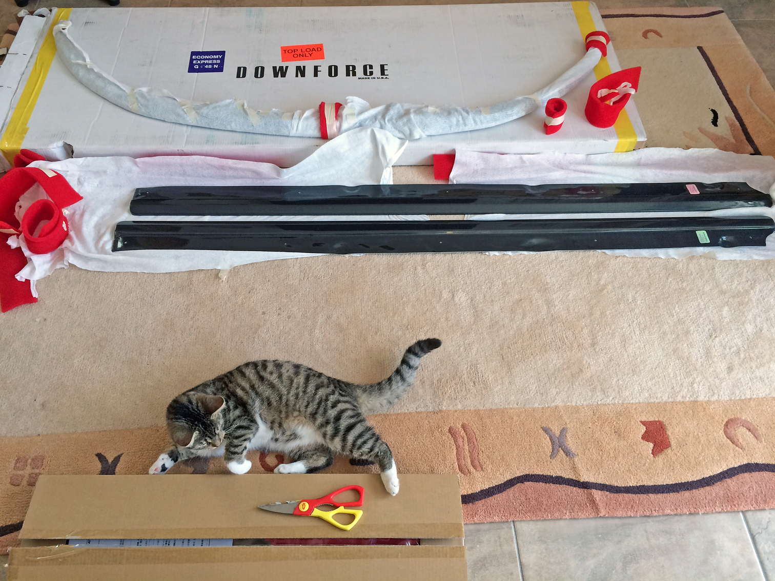

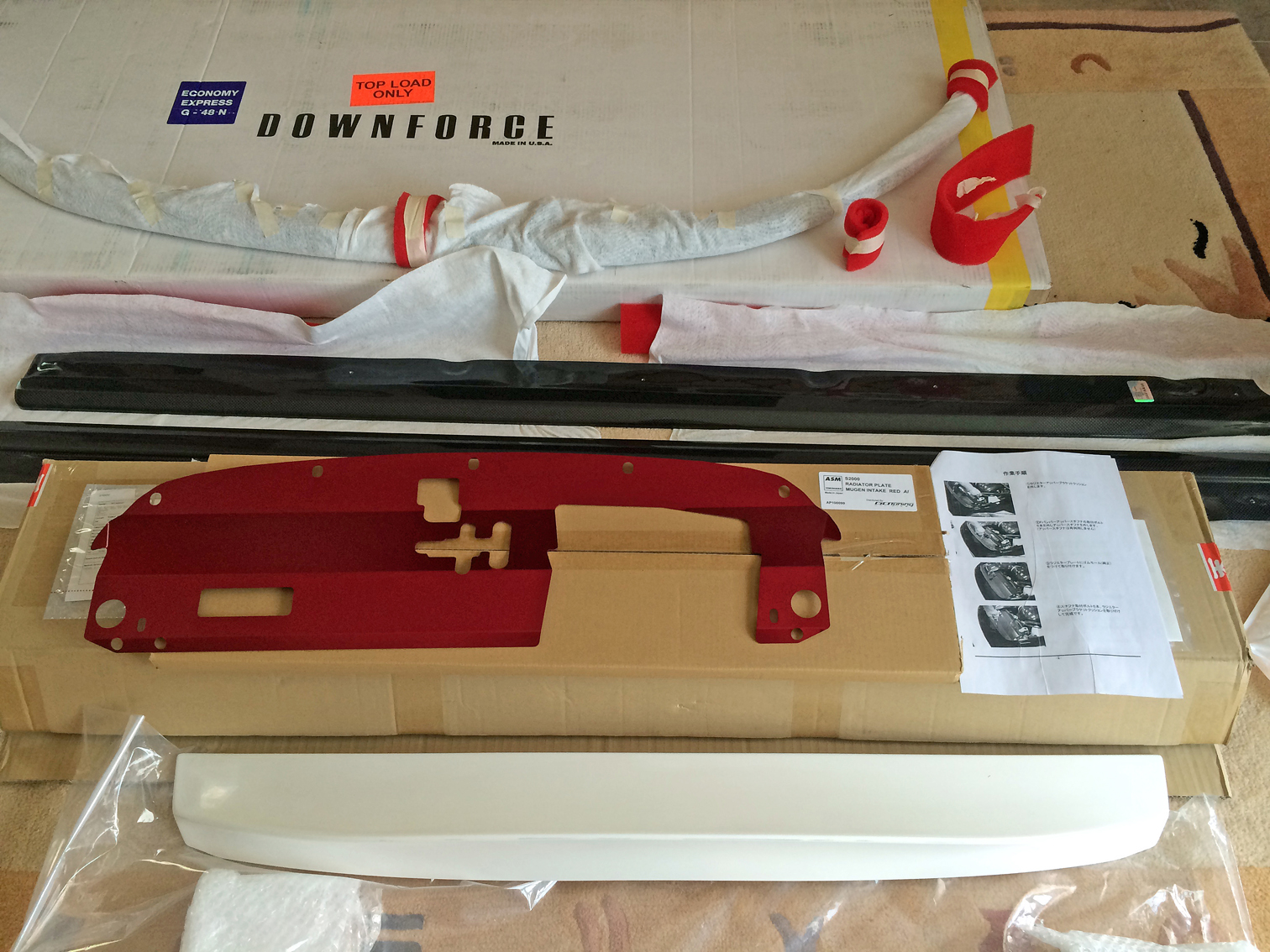

    Gotuning Parts kamen gerade :]
    Downforce Front Splitter Lip Carbon
    Downforce Carbon Fiber Side Diffusers
    ASM I.S. Design Sticker Sheet
    ASM I.S. Design Ducktail Spoiler FRP - S2000 AP1/2
    ASM Radiator Plate for Mugen Intake Red
    Qualität - Downforce relativ wenig Carbon Fasern und viel Epoxidharz - Gegenlichtprobe 2- :roll:
    Qualität - ASM Ducktail Spoiler FRP absolut perfektes Finish & Passform 1+ :thumbup:
