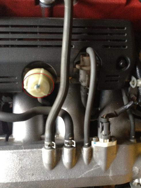

    Meinst Du mit Wuppel den hier?
    Habe jetzt in 1 Std Lustfilterkasten/Schlauch und alles was mit Sprit zu tun hat draussen.
    Es fehlen die Sachen wo Kühlwasser durchfliesst und die ASB ansich noch.
    Denke noch 1-2 Std dann muss ich durch sein :D
    Original von MisterB
    Ja genau, da ist eine runde Alu-Dichtung mit Zacken. Es steht eh im WHB dass man die Tauschen sollte. Kostet ein paar € beim Honda Händler.

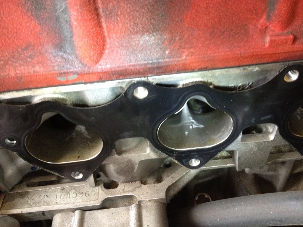

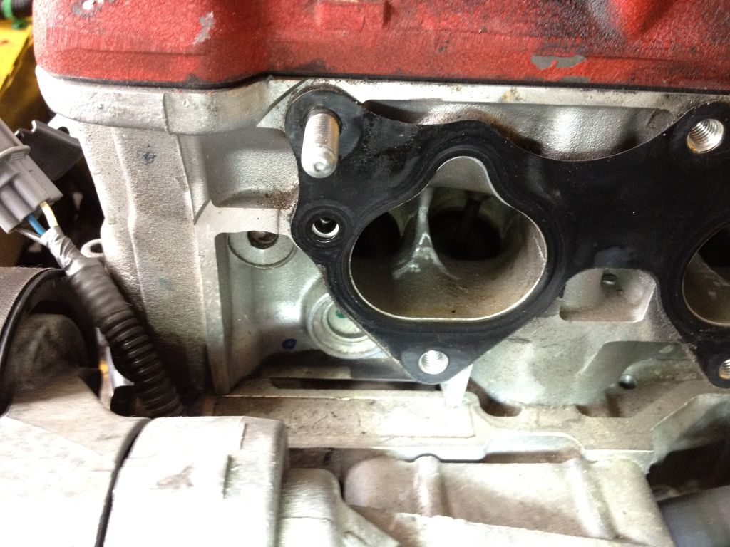

  • Ok
    ASB ist "raus"
    Es hakt an einem. Hinten am Wasserflansch ist ein Sensor drin. Wahrscheinlich der Kühlwasssertemperatursensor. Der Stecker ist mit Gummi ummantelt wo man in Richtung Ventildeckel ein Clip reindrücken kann. Ich bekomme den Sensor aber nicht raus.
    Mache ich was falsch?
    Tips?
    Sonst ist alles lose und habe die ASB praktisch schon in der Hand. Zeit exact 3 Std.
    Danke
