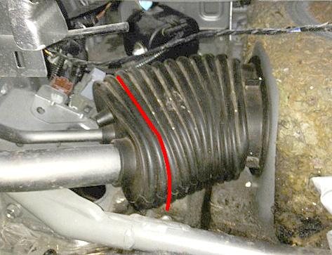

Welche Funktion besitzt der Faltenbalg um das Tankeinfüllrohr... da hinter der Kofferrauminnenverkleidung links?
Ich meine... wenn das Ding unnütz wäre, hätte man das da nicht hingebaut.
Wozu also?
Wozu also?
Lars, das ist zur Abdichtung des Kofferraums. Der Tank ist unten nicht abgedichtet und damit keine Abgase (oder sonstwie Viehzeuch) in den Kofferraum kommen ist da dieser Faltenbalg.
Ich glaube ich kann mir denken warum Du den ansprichst - er stört beim Dämpferverstellen ![]()

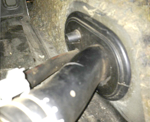

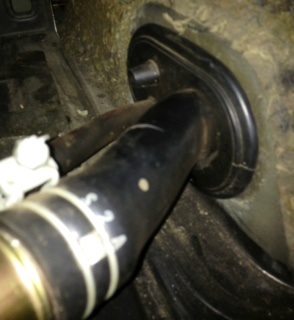

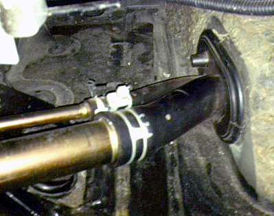

Ich habe den Faltenbalg stark gekürzt und nur das Endstück in die Tanköffnung gesetzt. Sieht sogar besser aus als Original. Ich kann am WE mal'n Foto machen.
Habs jetzt gerade im Detail auch gesehen, dass das an einer recht großen Durchführung als Abdichtung zu dienen scheint. Dennoch erstaunlich, dass die das als Faltenbalg und soooo lang auslegen.
Ich habe gerade eben die beiden hinteren Dämpfer rausgenommen. Der Balg stört schon enorm... es ging aber. Da war tatsächlich mal das Gelenkstück für die Knarre sinnvoll verwendbar. Linke vordere Schraube am Domlager.
Einige ruppen den Faltenbalg da weg. Wenn der weg wäre, wäre schon insgesamt viel praktischer.
Über ein Foto, wie Du den verkürzt hast, würde ich mich freuen.

Bild...
Gute Lösung, gefällt mir.
Bernd, wie bist Du vorgegangen? Du hast das Ende und den Anfang des Gummiteils so beschnitten, dass es knirsch ineinander passt? Irgendwie noch verklebt oder so? Oder ist das nur das Ende, was da übrig geblieben ist?
Und die ganze Prozedur geht doch sicher auch nur, indem man die beiden Tankschläuche da löst, oder? Da hätte ich ja Skrupel.
Hier die Bilder von Bernd, etwas aufgehellt und so...
Auffallend ist, dass Honda den Balg bis zum Beginn der beiden Rohre gelegt hat. Maggo erzählte, dass man von hinter dem Faltenbalg nicht nach aussen kommt... daher vermute ich, dass der Balg ein Volumen abdichtet, welches von der Benzindampf-Absaug-Anlage abgesaugt wird. Gummi-Schläuche und Tank lassen womöglich immer noch Benzindämpfe durch diffundieren, so dass man Benzin-Geruch im Auto hätte. Der Balg schließt das alles gegen den Innenraum ab, bezieht die beiden Gummi-Schläuche extra noch mit ein. So würde da jedenfalls für mich noch eine sinnvolle Entwickungsmotivation draus werden, den Balg da so weit zu ziehen.
