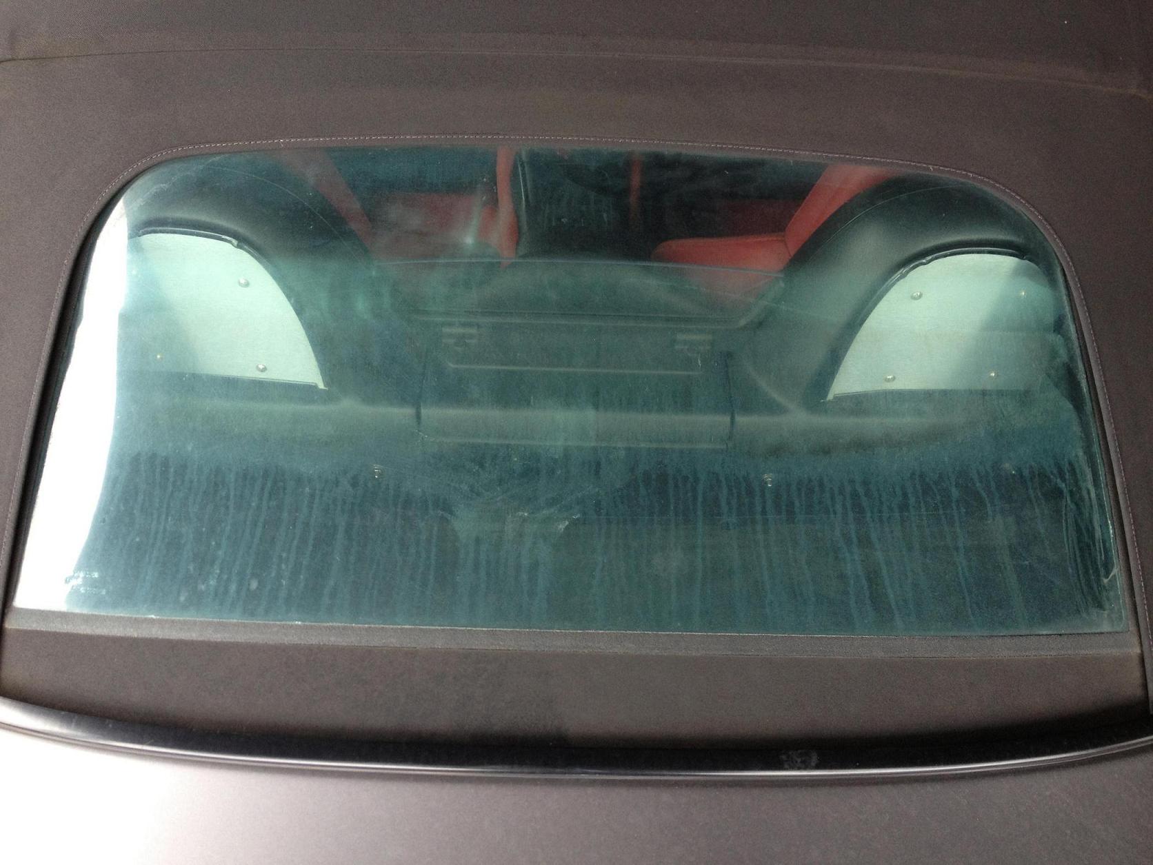

    Hallo zusammen
    ich habe mir vorgestern endlich einen S geholt.
    Leider hat er ein Mängel.
    Die Heckscheibe ist total milchig sodass man im hellen kaum durchgucken Kann und im Dunkeln kann man sogar wie garnichts sehen.
    Jetzt meine frage: kann man da mit irgendeiner Scheiben Politur noch was retten oder ist eine neue Scheibe die Lösung ?
    Danke schonmal für die Hilfe ;)
    Ps: Bilder lade ich gleich noch hoch.

    beste politur die ich je hatte
    machst du mehrmals von innen und aussehn dann kannst du wieder schön durchgucken. bei mir hats gebracht
    a1 politur
    am besten mit ein mini polierer

    Nachdem das vielfach empfohlene Mittel von BMW nicht erhältlich war hab ichs mit ganz normaler Autopolitur versucht und es ist sehr schön geworden 8) (bei mir A1 Speed polish, ich denke es geht aber auch jede andere Autopolitur)

    Ich habe mit der A1 Politur die Levo vorgeschlagen hat auch super Ergebnisse erzielt :nod:

    Vielen Dank schonmal für die Tipps.
    Ich zeig euch trotzdem mal wie es im moment aussieht.

    So sieht es ei mir nach einer einmaligen A1 Heckscheibenpolitur aus:
    vorher:
    [Blockierte Grafik: http://imageshack.us/a/img405/9268/fens1.jpg]
    Nachher:
    [Blockierte Grafik: http://imageshack.us/a/img600/2425/fens2.jpg]
    Den Staub den man da noch sieht ist vom Wageninneren; Scheibe wurde so klar dass man es dann erst gesehen hat :lol:

    Kann mir nicht helfen, schaut auf den Bilder aus wie Wassernasen von der Waschanlage-->Kalk.
    Geh mal mit Essigreiniger oder einem Badreiniger drüber, erst an kleiner Stelle ausprobieren.Anschließend mit A1 von außen und von innen.
