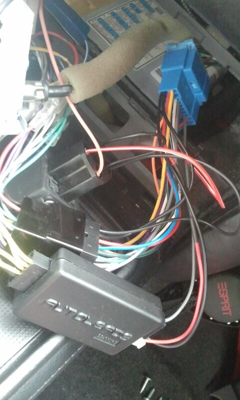

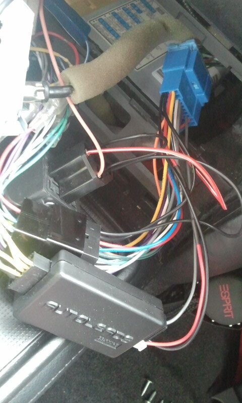

  • Einbau hat ungefähr 1 Stunde gedauert,davon 30 min verstauen der Kabel (incl. macken an den Händen :D),ganz easy mit plug and play,Originalhalter vom alten Honda Radio benutzt, lenkradfernbedienung und freisprechfunktion mit Samsung Galaxy S Plus geht einwandfrei.....
    Pioneer DEH-X5500BT bei Ebay geschossen (1 Monat alt)für 85 € incl. Versand
    Autoleads PC99-X61 in England direkt bestellt für 30 € incl. Versand

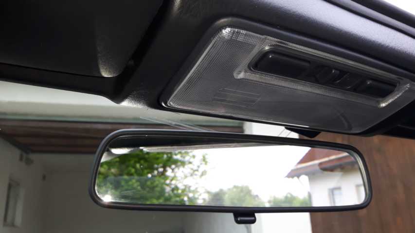

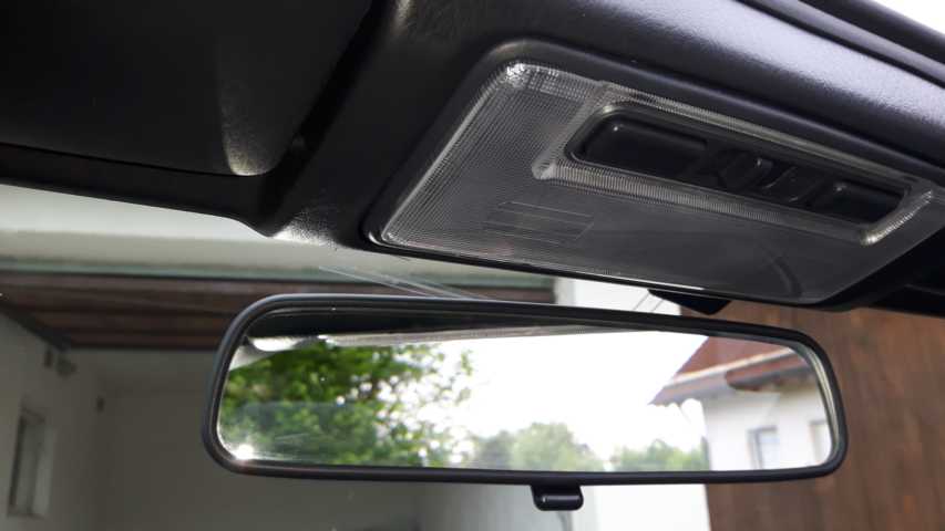

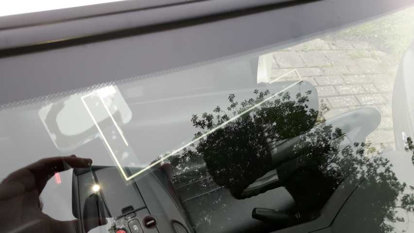

    Die DAB-Antenne habe ich hinter dem Innenspiegel befestigt. Da ein Metallklebestreifen der Antenne mit der Karosserie verbunden werden muss, war der Weg hinter der Innenraumbeleuchtung am einfachsten. Auf A-Säule demontieren hatte ich keinen Bock und die Antenne ist hinter dem Spiegel auch nicht im Sichtfeld.

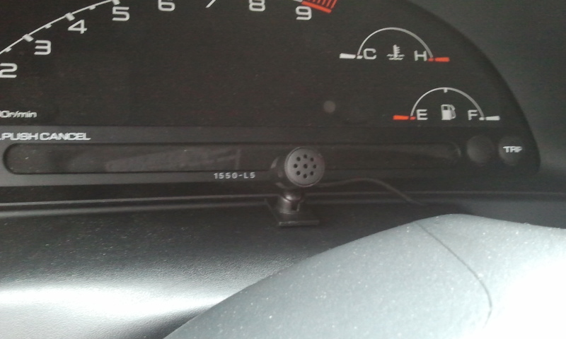

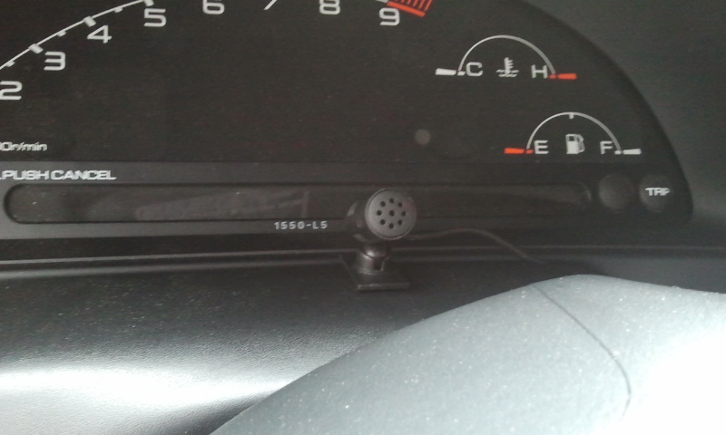

    Das Radio an sich ist aber super. DAB funktioniert prima, Freisprechen auch und der Klang ist um Welten besser als beim OEM. Das Mikro für die Freisprechanlage hab ich ebenfalls auf der Lenksäule mit doppelseitigem Klebeband befestigt. Hält leider bei Sonneneinstrahlung nicht wirklich und ich schau mal, ob es da noch was hitzebeständigeres gibt.
  • Hi,
    könntest Du bei Gelegenheit mal ein Foto von der DAB Antenne machen wie du die hinter dem Spiegel montiert hast? Kann mir das bildlich sonst nicht richtig vorstellen und ich bin noch auf der Suche, wie ich meine am besten montieren könnte, sie liegt aktuell so auf dem Armaturenbrett rum :blush:
    Ah so, einer der Metsllklebestreifen muss mit der Karrosserie verbunden werden? Das würde bei mir erklären, dass der DAB Empfang einfach grottenschlecht ist.... :roll:
    Danke!
    Einmal editiert, zuletzt von messi (25. Mai 2016 um 21:37)

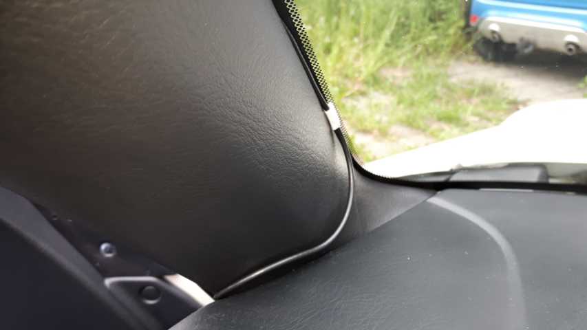

  • So...hier die Bilder. Aufgrund der Länge der Antenne hat sie nicht 100pro hinter den Spiegel gepasst und sitzt etwas schief. Sieht man aber vom Fahrersitz eh nicht :roll:
    Das Kabel hab ich in die Verkleidung reingedrückt. Am Übergang zur Fahrertür schaut es dann zwangsweise raus. Aber ist unauffällig.
  • Ah, etwa so ist es positioniert, vielen Dank! :)
    Ich habe ein Sony Radio, da sieht die Antenne leicht anders aus. Die beiden "Drähte" zum ankleben sind gerade und gleich lang. Ich schau mal, ob die Zuführung ebenfalls bis zum Spiegel reicht. Die Positionierung finde ich eigentlich gut.
    Gruss, Markus
