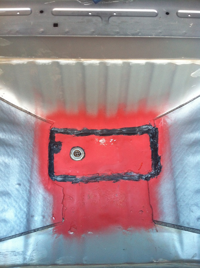

  • da ich mal die Kofferraumverkleidungen reinigen wollte und diese dann entfernte sah ich mit großem Schreck das nach jahrelangen Wassereintritt die Kofferraummulde duchgerostet war. 8o Nach langen Suchen fand ich auch die Stelle an der das Wasser eindrang. Die Kofferraumentlüftung war undicht. Meiner ist Bj. 99 also schon 14 Jahre alt und deshalb auch verzeihbar. Ich kann jedem nur raten mal nachzuschauen ob noch alles dicht ist bevor der Kasten Bier auf der Strasse liegt. :cry:

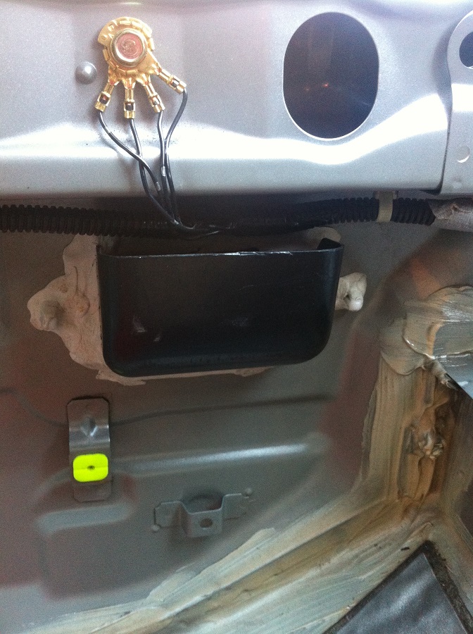

    Ich wusste gar nicht, dass der S überhaupt eine solche Entlüftung hat.
    Wo genau befindet die sich denn? Und was bedeutet undicht?

  • die Entlüftung ist ein kleiner Kasten der hinter der Heckschürze links oberhalb des Nummernschildes sitzt. Vom Kofferraum aus betrachtet sieht der dann so wie auf dem Foto zu sehen ist aus. Dort wo die viele Dichtmasse zu sehen ist, war er bei mir undicht. An den Seiten lief es dann runter in die Kofferraummulde. :evil: Hab schon ein neues Blech einschweißen lassen. :thumbup:
