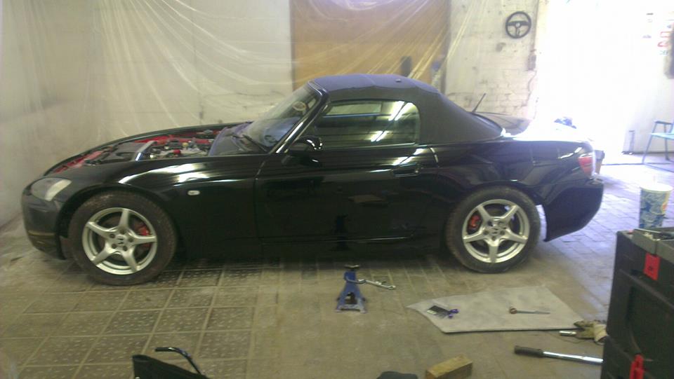

  • So da ich heute zum ersten mal die möglichkeit hatte mein s länger zu fahren sind mir paar kleinigkeiten aufgefallen, vllt kennt das ja jemand und kann mir sagen wo ich das problem finde, bzw in welche richtung es geht.
    Ich bin zwar Kfz mechaniker aber am s hab ich noch nicht viel erfahrung, was so kleine krankheiten angeht.
    Soweit serie bis auf nen d2 gewinde ca 5-6 cm tiefer.
    1. Mir ist aufgefallen das bei bestimmten geschwindigkeiten gewisse wibrationen auftreten.
    ca 70, 120 egal welcher gang meisten beim gasgeben.
    - Atws? bzw Kardan? durch die dezente tieferlegung kommt es aber nicht oder?
    2. Nach der ersten fahrt im "Mix" also landstraße , mal bissl VTec etc ging die mkl an.
    Und er begrenzte bei 6000rpm
    dann mal resetet also batterie runter für ne min. Dann nochmal ausgibieg gefahren, aber sie ging nicht wieder an.
    3. Hat der s vllt noch den stecker zum brücken , dammit ich anhand der blinkcodes den fehler auslessen kann? wie beim ek, eg modeln. Wenn ja wo find ich die?
    4. Gibts ne anleitung um das verdeck nachzustellen? Es legt sich nicht mehr richtig auf die a säule, ca 5 mm spalt sodass ich es erst mit der hand runter drücken muss um es zu verriegeln
    Es handelt sich um nen 99er ap1 mit ca82tkm
