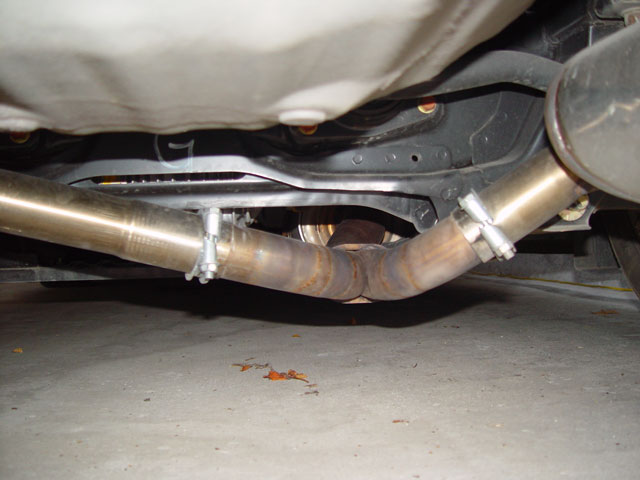

    Hatte es 5 Wochen drunter, aber eher ausversehen, da mein Händler mir fälschlicherweise das Mittelrohr anstelle des Mittelschalldämpfers von SuperSprint bestellt hatte.
    Habe es nun anders gelöst und zwar die originalen Endschalldämpfer an der richtigen Stelle abgehauen und fahre nun mehr in der Kombi orginaler Mittelschalldämpfer mit SuperSprint Endtöpfe herum.
    Dies hat bei uns in der Schweiz nebenbei auch noch den Effekt, dass dies eine vom TÜV (bei uns MFK) abgesegnete Variante ist.
    Habe auch nicht das Gefühl, dass diese Kombination schlecht ist, denn auf dem Leistungsstand brachte meiner sogar noch ein wenig mehr oder zumindest gleichviel Leistung wie eine komplette SuperSprint-Anlage mit SuperSprint Mittelschalldämpfer.
    Soundmässig macht's auch kein unterschied ob SuperSprint Mittelschalldämpfer oder der originale Schalldämpfer drunter hängt.
    Also, wenn Du ein wenig sparen möchtest und das Geld andererweitig investieren möchtest haue einfach die originalen Endtöpfe ab und schon wird's wieder angenehmer, vor allem zwischen 3'000 und 5'000 rpm Twisted

    wie hast Du das gelöst.Die Orginale ist einteilig und die Supersprint dreiteilig.Hast Du den MSD abgesägt und dann mit den ESD re+li der Supersprint verschweißt?
  • @Frank_i
    Hat der Händler meines Vertrauens gemacht.
    1.) originale Endtöpfe an der richtigen Stelle abgesägt*
    2.) Rest der nun kaputten Very Happy und originalen Anlage wieder montiert
    3.) SuperSprint Endtöpfe aufgesteckt und mit Schlauchschelle (oder wie nennt man die Dinger die sich zusammenziehen) fixiert.
    *da die SuperSprint Anlage sowieso 3-teilig ist müssen die Endtöpfe so oder so auf den MSD aufgeschoben und mittels eben den Schlauchschellen fixiert werden
    Habe leider die Montage nicht mitverfolgt, kann aber bei Gelegenheit einmal von hinten / unten ein PIC posten, aber erst am WE möglich!
    Würde mir aber in Deutschland keinen Kopf machen, denn dort ist die MSD von SuperSprint auch mittels ABE erhältlich, bei uns in der schönen Schweiz eben leider nicht!

  • @ Sky
    auf jedenfall ist's günstiger bei dem selben Effekt.
    Ist kein Akt diese Modi an Deinem Original Exhaust, da die Anlage von SS eh 3-teilig ist, sind die Rohrdurchmesser der ESD's ein bissel grösser als die im Heck ankommenden Rohre des MSD's, so dass ein Zusammenstecken und fixieren mit Schellen absolut unproblematisch ist.
    Wenn Du noch warten kannst, werde ich am kommenden Wochenende oder spätestens am Montag ein BILD von meiner Lösung hier im Thread posten.
