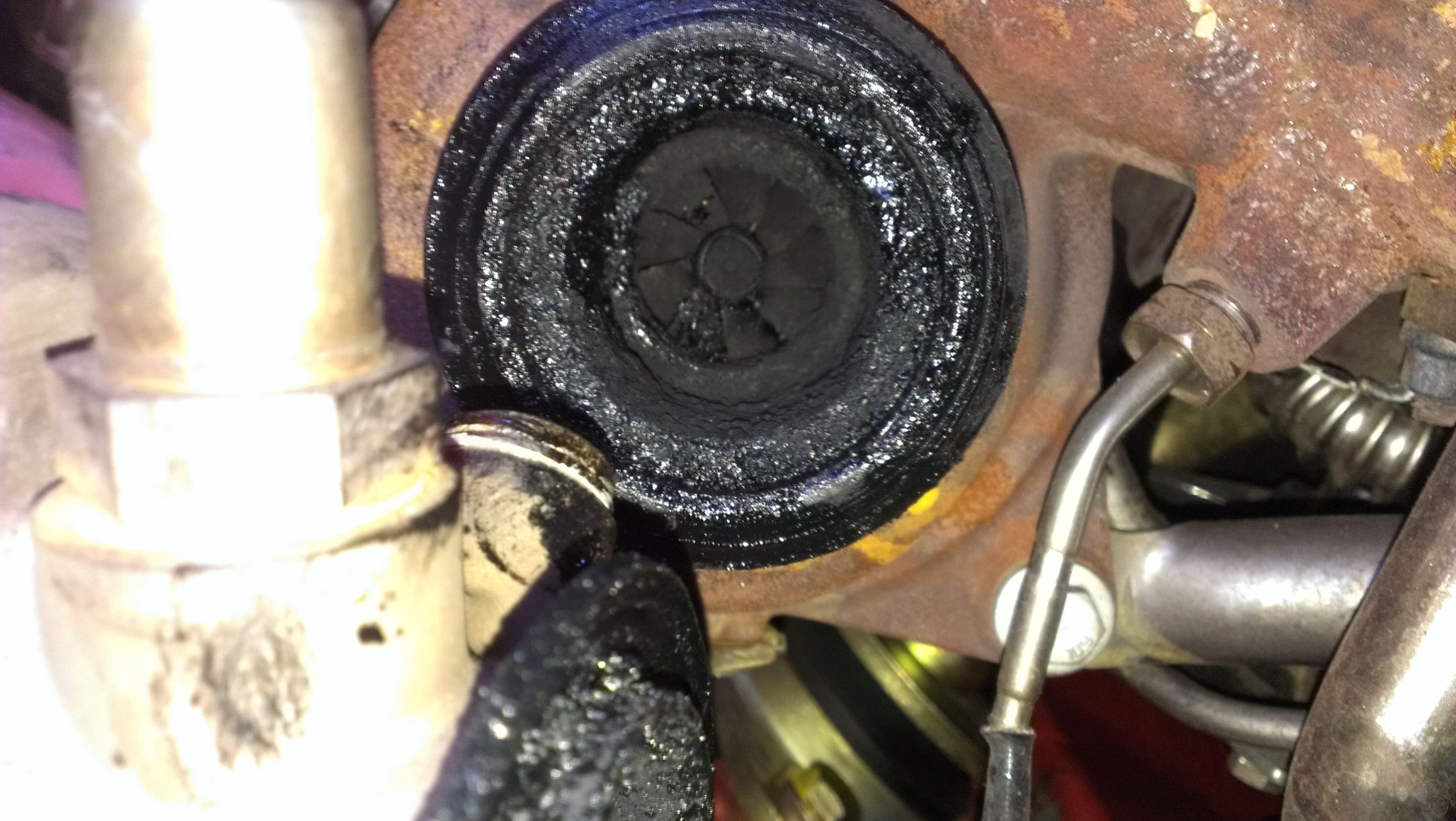

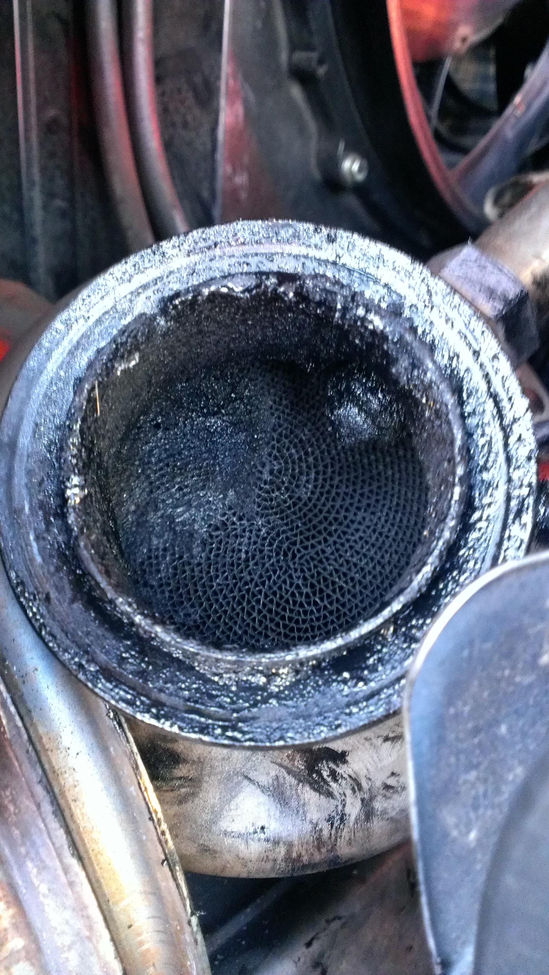

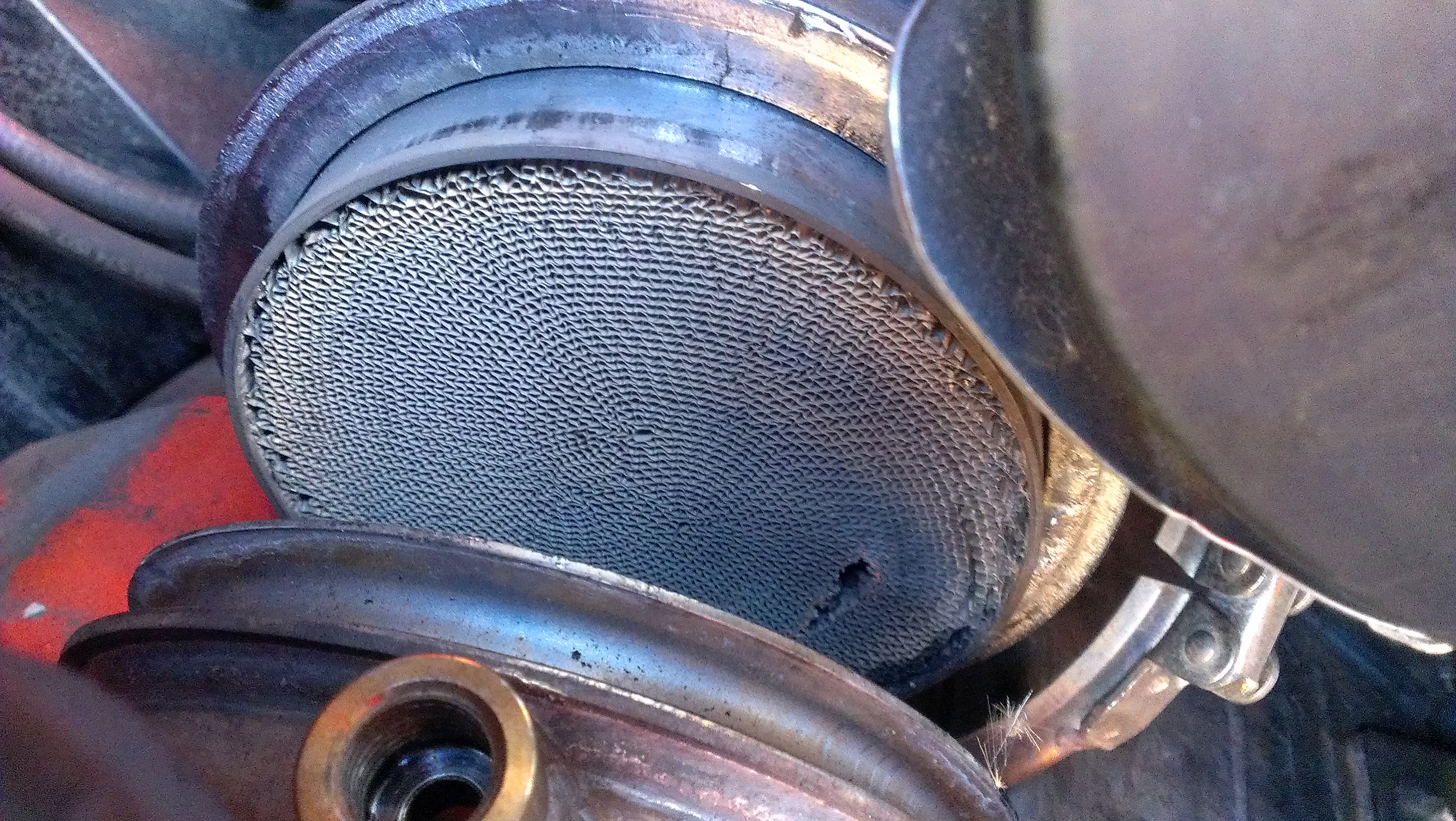

  • Hai einen Diesel würde ich heute wenn ich Kurzstrecke fahre nicht kaufen.
    Der DPF wird fast nie richtig ausgebrannt und die Folgen sieht man dann an den Bildern hier .Vw Common Rail Motor Mit Oxy Kat und Dpf . Die Bilder sind aus einem Stapler. Hat seit Mai 800 Bh gelaufen ca (40000 km) wird nie lange eingesetzt das ist das Problem .dazu kommt noch die Ölverdünnung durch den Diesel der zusätzlich eingespritzt wird und nicht verbrannt wird .
