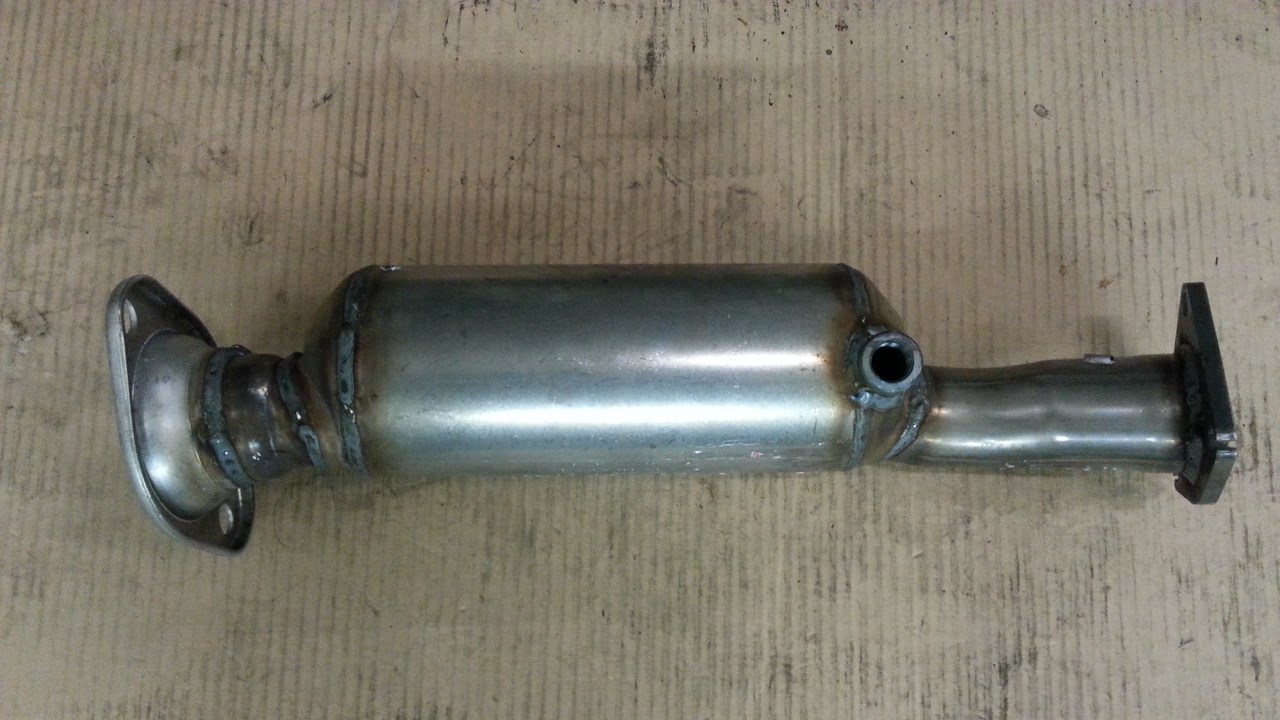

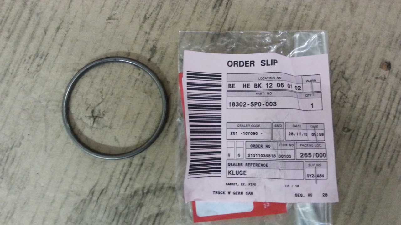

    Was wurde geliefert: Zulassungsbescheinigung, Kat, Kat Dichtung vorne, diese Schrauben mit Federn für vorne. Was nicht dabei ist:
    Muttern für vorne, die Dichtung für hinten (Honda Part 18302-SP-003 VK=6,95) und keine Schrauben/Muttern für hinten.
    Meine Fragen im Vorfeld waren; langt das Kabel für die Lambdasonde, wie mach ich das mit dem Loch für das Hitzeschutzblech. Nach dem Auspacken des Kats und dem Studium des Werkstatthandbuches war ich etwas verwundert, der neue Kat hat keinerlei Befestigungen für das Hitzeschutzblech! 8o Also E-Mail an Unifit, wie das mit dem Blech nun ist, kurzum, wird nicht benötigt.

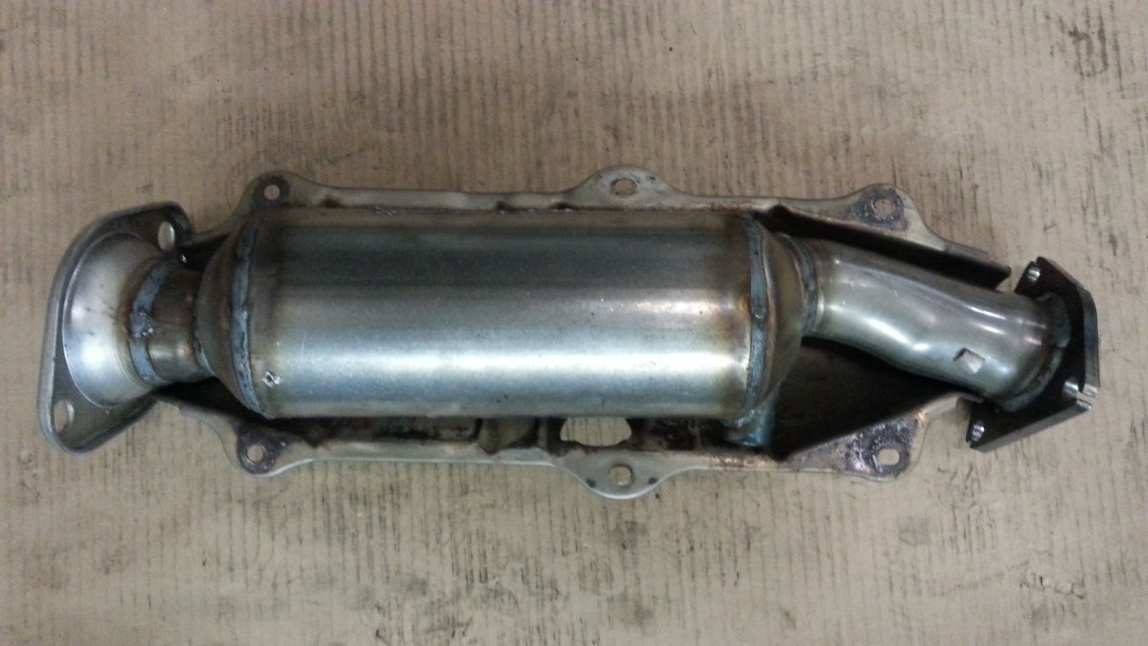

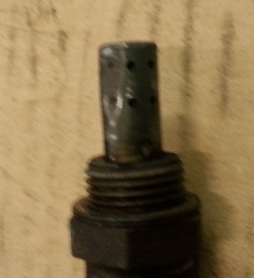

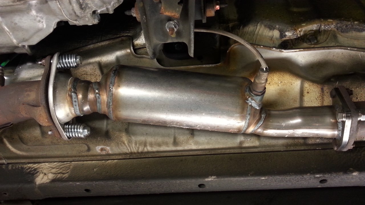

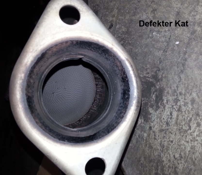

    Ich also gestern zum Freund Kat tauschen. Benötigtes Werkzeug, 12er Ratsche + Schlüssel, 14er Ratsche + Schlüssel, 22er Schlüssel, Schraubendreher + Wasserpumpenzange, Hammer. Am meisten Fumelei war der Ausbau des Kabels der Lambdasonde, der Rest war mit etwas Schmackes in den Armen schnell geschehen da man da recht gut dran kommt. Nach dem Ausbau war zu erkennen das der vordere Block im Kat lose ist und der gut im Kat gewandert ist. Meine Lambdasonde hat leicht einen mitbekommen von der Aktion aber geht noch.

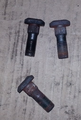

    Bei der Demontage der Hitzebleche ist aufgefallen das zwischem dem Kat oben und dem Blech noch irgendein Isoliermaterial gepackt war was beim Ausbau aber auch zerbröselt ist. Im Anschluß haben wir dann die 3 Bolzen am Ende des Kats rausgeschlagen. Wiedereinbau: Erstmal beide Dichtungen erneuern, dann fällt auf das die 3 Bolzen nicht mehr im neuen Kat halten da die Schraubenlöcher größer sind, hier kann man sich nun überlegen neue Schrauben zu nehmen (M10x ca 20-30 mm) oder aber die alten Bolzen zu nehmen da die sich mit dem 14er Schlüssel halten lassen. Ich hab die Bolzen genommen und hoffe das ich in ein paar Jahren das ganze bei Notwendigkeit wieder auf bekomme... Vorne den Kat mit dem Krümmer mithilfe der Wasserpumpenzange zusammengezogen und die neuen Schrauben mit Federn rein, die alten Muttern konnten wiederverwendet werden. Zum Schluss die Lambda rein, vorher aber die Kabelhalter leicht verschoben damit das alles wieder passt.
    Die Kabellänge geht ist aber recht knapp. Ich muss mir im Nachgang nun noch einen Bolzen kaufen gehen und den tauschen da der beim entfernen zu sehr gestaucht wurde. Anbei ein paar Bilder.

  • Du kannst die Hitzeschutzbleche auch mit dem neuen Kat verwenden. Man braucht keine Halter am Kat dazu.
    Einfach den Kat mit ein paar Lagen Glasfasermatten umwickeln und die beiden Blechhälften drüberpacken und zusammenschrauben - fertig.

    Material Metallkat?
  • Also schön ist er wirklich nicht. Hab ich mir auch nach dem auspacken gedacht. Den Rohrdurchmesser habe ich nicht vermessen aber aus dem Bauch raus würde ich sagen das passt schon. Gewicht... das gibt sich nix bis nicht viel, der Kat ist schon vom Blech dicker würde ich sagen. Ich weis nicht ob ein Keramikkat innen weis ist denn der ist es nicht. Ohne was zu versprechen ich denke das ist ein Metallkat.
