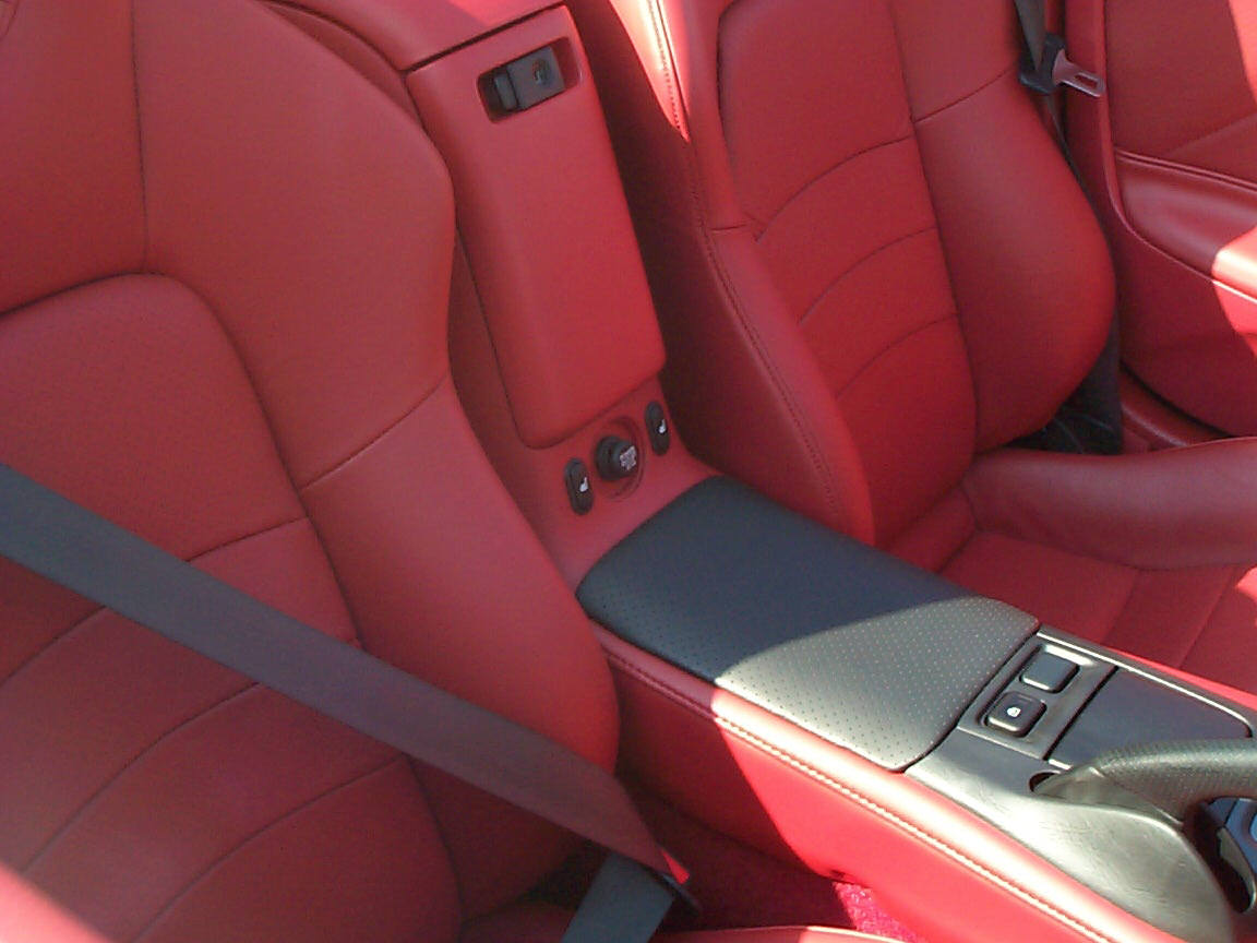

Hi
beim Boxbertraining war auch ein S2000 mit Sitzheizung
Man kann die beiden Schalter neben dem 12V anschluß sehen.
MfG

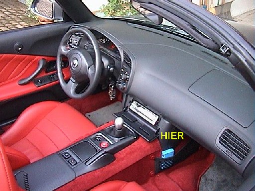

@peter
genau hier =>
Musste mir rasch ein Bild uploaden und die Stelle markieren, da S in Garage heute!
Dort hat es rechts wie links von der Mittelkonsole/unterhalb des Armaturenbrettes einen Plastikdeckel (Pfennigartikel) und genügend Platz um die Schlater einzubauen.
Die andere Lösung wie weiter oben gepostet ist auch nicht schlecht, aber
1.) Mittelkonsole ist zu beschädigen
2.) beim Ein-/Ausschalten muss man sich schon arg verrenken -
Hai PIT,
stößt man genau an dieser Stelle nicht mit dem Knie gegen die Verkleidung des Mitteötunnels??
Peter -
Nein, ausser Du bist grösser als 2.20m oder so, ausserdem sind die Schalter sehr flach, daher eben auch die Einbautiefe von ca. 4-5 cm.
Vor allem von dort aus gut bedienbar und vor allen Dingen musst Du nicht die Mittelkonsole zusätzlich strapazieren -
Hai PIT,
ja das stimmt natürlich. Man muß da keine Löcher reinschnipseln. Obwohl man die 12 Volt natürlich direkt abgreifen kann. Aber da ziehe ich eher ein oder zwei Kabel durchs Auto als mir die Konsole zu verhunzen.
Abgesehen davon, ist die Anbringung dort auch sehr ungeschickt. Bis man die mit den Händen gefunden hat.... Bei dir greift man gerade nach vorne und gut ist. Gefällt mir.
Peter -
