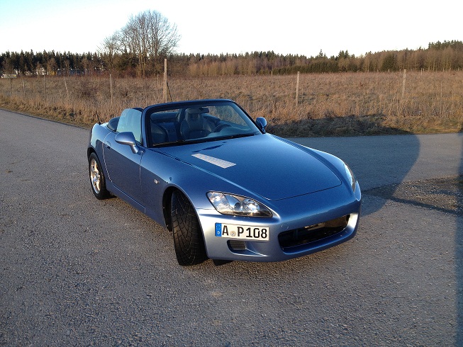

kann mir einer sagen woher man diesen gummirand bekommt als Kantenschutz der Löcher
[Blockierte Grafik: http://imagizer.imageshack.us/v2/xq90/577/sqm6.jpg]
Denke mal Eigenbau... Genau so wie die Haube..
Die Gummidinger habe ich bei meinem Computer auch eingesetzt:
http://www.aquatuning.de/product_info.p…re-schwarz.html
in glatt wäre das aber sicher schicker am Auto, wenn man's so direkt erkennen kann.

Ja sowas in der Art ...guck einfach mal nach "Gummi Kantenschutz" da gibt es viel verschiedene die man nehemn kann manche haben noch ein Metall einsatz I nnen sind also verstärkt...
Ich finde aber diese Luftlöcher sehen ohne einer Dichtung noch schöner aus...

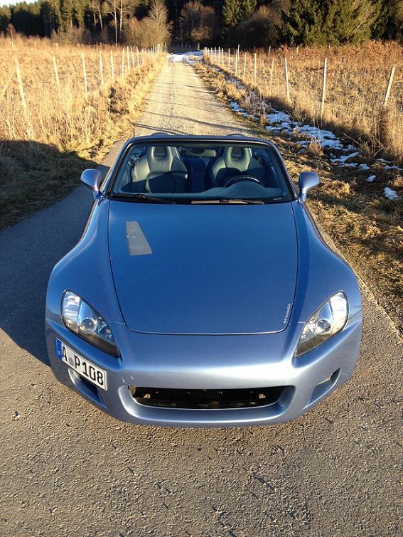

Yes wird geklebt... Werde es auch noch in angriff nehmen die Lufteinlässe... ![]()

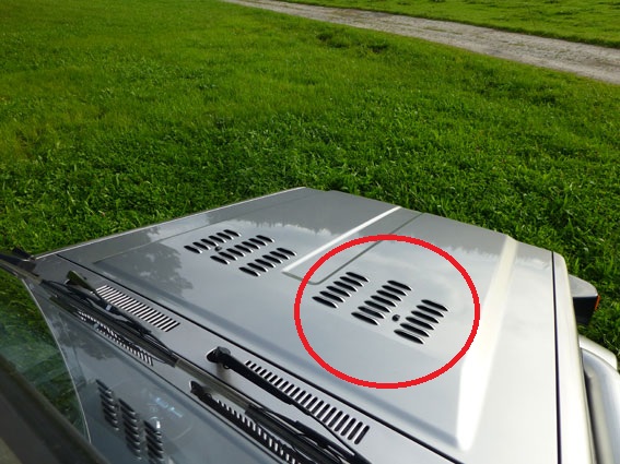

würde mann jetzt die haube mit luftauslässen / einlässen verformen, dann KÖNNTE der tüv tatsächlich was sagen... z.b. bei sowas hier nachträglich
das war der ursprüngliche plan, aber das alu der haube hat es lieder (wie vermutet!) nicht mitgemacht

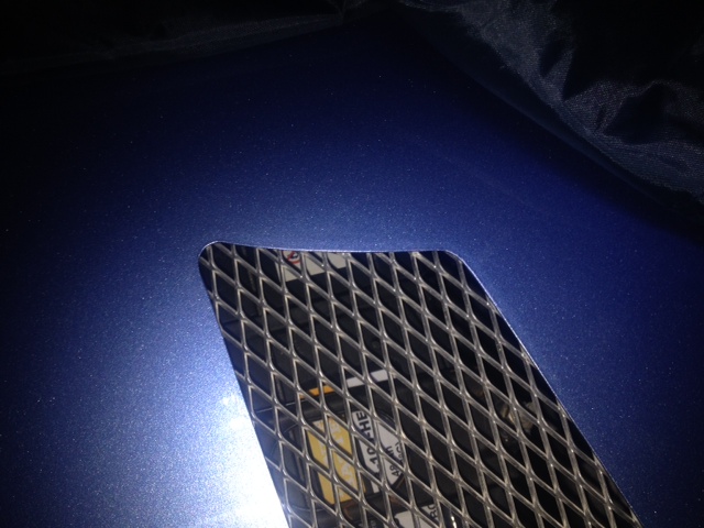

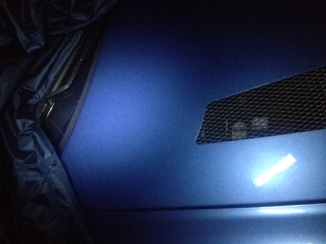

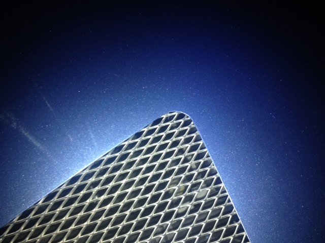

eigentlich sollten ja luftauslässe wie bei der motorhaube vom landcruiser drauf... das problem beim pressen war aber zum einen das alu bzw dessen legierung, zum anderen die 100.000 streben unter der haube... beim pressen ist das alu dann eingerissen, also plan B, das ganze ausschneiden und ein (ich hassen diesen ausdruck) "Renngitter" rein ![]()
die werkstatt meines vertrauens hat dann die öffnung kompetent an die form der haube angepasst, anbei ein detailbild oder zwei, sodass die form der öffnung, z.b. mit der oberen bzw hinteren form der haube harmoniert (die seite wo auch windschutzscheibe ist) alles schön schleifen, gitter dran, in meinem fall mit kleber, schrauben wird schwierig... dann wird das ganze innen nett verkleidet, lackiert, passt.
sorry wegen den bildern, hab die gestern nacht für memo gemacht...
