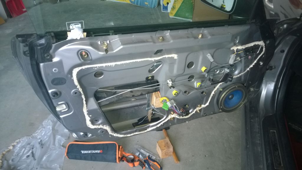

    Servus zusammen,
    als ich heute die Scheibe auf der Fahrerseit hochmachen wollte macht es kurz knack und die Scheibe viel wieder runter. Hoffentlich nicht kaputt.
    Vom Audi A3 kenn ich das Problem des Mitnehmers für die Scheibe. 3 Euro Bauteil aber 2 Stunden arbeit.
    Wie schaut es bei S aus? Gibts da änhliche Probleme?
    Werde morgen mal die Tür zerlegen und schauen was Sache ist.

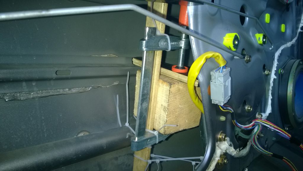

    zum Glück hatte es nicht geregnet! Aber genau das gleiche, auch Seilzug gerissen.
    Ich hab das Fenster jetzt erstmal höchstprofissionell oben fixiert um wieder fahren zu können bei dem Wettter :D
    Danke für den Tipp mit dem Kabelbaum! Hab eben schon welche bei Ebay gesehen, die hatten für die Linke Seite ein grünes Kabel. Meins ist aber gelb.
    Ich schau mir morgen ein Ersatzteil an und vergleiche den Stecker.

    isiebeck:
    WAS machst Du da mit Holz, Schraubzwingen und Kabelbinder? :o
