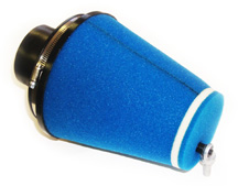

Habe bei ebay einen Comptech Smooth-Air-Adapter ersteigert. Hat den jemand von Euch mal eingebaut? Das Teil war gebraucht und ein wenig dreckig. Habe es jetzt mit K&N Filter Reiniger mal schön saubergemacht, weiss aber nicht, ob das Ding jetzt neu eingeölt werden sollte... Was meint Ihr dazu?

Comptech Smooth Air Adapter
Hab genau soeinen drinn... Ob er leistungsmässig was bringt weiss ich nicht, auf jedenfall hab ich ihn schon zweimal gewaschen und wieder geölt, er hat sich also schon abgearbeitet
Am besten nimmmst Du das Öl das die Crossfahrer benützen, oder einfach ein spezielles für Schaumstofffilter... -

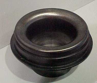

Hast Du bei Dir den Adapter mit eingebaut? Bei meinem Päckchen war keiner drin. Ich habe das Bild von der JH Keller Page... brauche ich so einen? Wenn ja, sollte ich wohl den Verkäufer nochmal fragen...

Hi Stefan,
Ich habe auch diesen Filter drinn.
Den Adapter brauchst Du auf jeden Fall, sonst kann der Filter erst gar nicht montiert werden... Dieser Adapter ersezt sozusagen das weisse Plastikteil am Originalfilter und muss auf den Ansaugschlauch befestigt werden.

Funzt bestens, aber den Adapter brauchst Du auf jedenfall

Habe jetzt das Teil einfach mal versucht enzubauen. Resultat: Es passt wie angegossen. Meine Erklärung: Auf dem Bild ist der Adapter schon am Filter dran. So war es auch an meinem Filter.
Jedenfalls ist er jetz drin und saugt schön kräftig Luft. Mit einem kleinen Spalt unter der einen Deckelseite hört sich der Wagen selbst mit Serienauspuff schon sehr viel besser an!!!

Den Comptech Filter hatte ich auch mal in meinem S2000 verbaut, zusammen mit dem Comptech CAI (Patsch hat mein ehemaliges CAI jetzt in seinem verbaut)
Der Vorteil eines Schaumstoffluftfilters ist zum einen der höhere Luftdurchlass und zum anderen kann man ihn reinigen und wiederverwenden.
Eins ist allerdings zu beachten, man sollte auf keinen Fall das Teil in zuviel Öl tränken sonst kann es zu Problemen mit dem Luftdurchlass und dem MAP-Sensor geben. -
