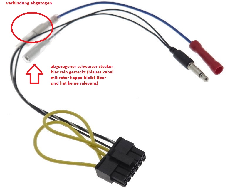

    kann mir wer sagen , wo ich das schwarze und das blaue kabel mit rotem stecker anschließen soll?
    Die 2 Braunen am Radio sind für Remote und das schwarze am Radio ist für ground.
    Mfg :)
  • Huhu, nun ich habe des Kabel mit der Roten Kappe und das schwarze Kabel am Klinke miteinander verbunden.

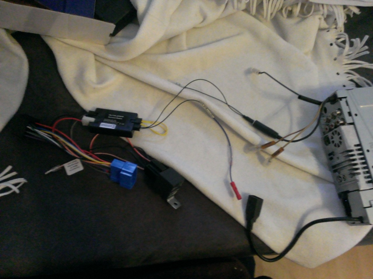

  • Hi,
    ist doch egal ob der Adapter von Alpine, Autoleads oder XYZ kommt, die Funktionweise ist immer die selbe, genauso wie die Kabelanzahl.
    Ich denke du hast ein Verkabelungsproblem!
    In deinem ersten Thread schreibst du, die beiden braunen Leitungen am Radio sind deine Remoteeingänge, seh hier aber keine Verbindung zum Autoleads.
    Was ist die Klinkenbuchse am Radio?!AUX-IN?!Das kann nicht funktionieren.
    Stell bitte mal schärfere Fotos ein, das was du eingestellt hast ist ja unterirdisch schlecht.
    Und gib uns mal die genau Konfiguration.Welchen Autoleads hast du bestellt, welches Patchkabel hast du bestellt?

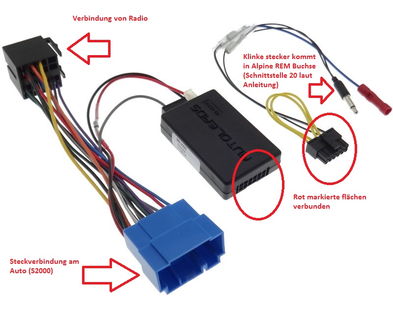

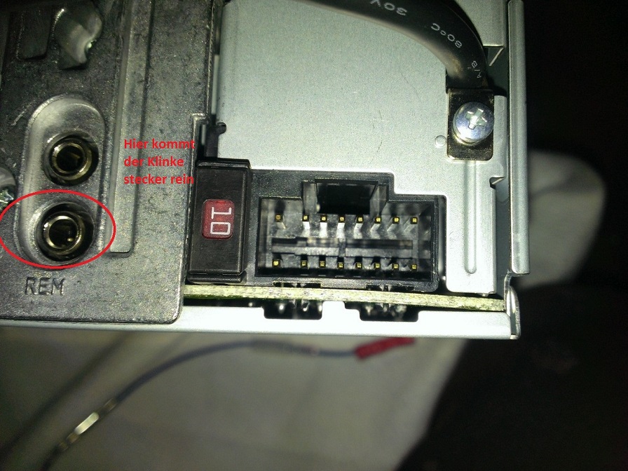

  • Ich habe den 3,5mm klinker in die Schnittstelle 20 laut anteilung gesteckt
    Lenkradfernbedienungs-Schnittstellenanschluss nennt sich dieser.
    Hier habe ich den Adapter erworben, jedoch über Ebay

    Hier noch ein paar bilder zu erklärung, hoffe es ist verständlich so

  • Schau dir mal die PINs im blauen Stecker an, die sind gerne mal verbogen!
    Welchen Adapter hast du nun?PC99-X60 oder PC99-X61?
    Die beiden Links die du gepostet haben spucken unterschiedliche Adapter aus.
    Im S2000 funktioniert nur der PC99-X61.

    Du hast nen Monoklinkenstecker am Patchkabel, die auf Ebay haben nen Stereo.
    Auch von der Verkabelung sind sie anders.

  • Zurück zum Manual, wenn ich mir das anschaue, sehe ich das das Radio einen "Dreikabelfernbedinungseingang" hat.Siehe 29/30/31.
    Entweder du schließt die an, ohne die Klinkenbuchse oder du holst dir einen neuen Patchkabelsatz.
    Der zweipolige Klinkenstecker schließt dir das Signal "kurz", im Radio.
