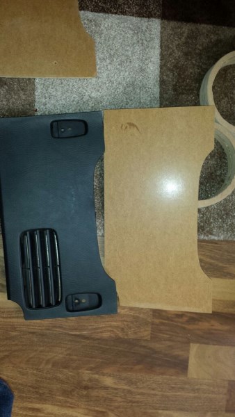

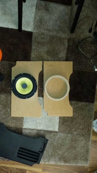

  • Wollte mal ein neues Projekt anfangen.

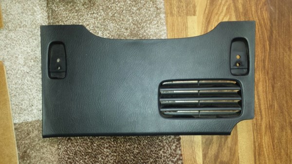

    Wie der Name schon sagt, will ich hinter den Sitzen Lausprecher einbauen, ohne die verkleidung zu bearbeiten.
    hab mir heute
    4x 20mmx20mmx19mm MDF Platten
    2x 40mmx20mmx6mm MDF Platten gekauft.
    Warum 4x die 20mm Platten?
    Weil es leider keine 40er gibt xD und ich ne tiefe von 45mm brauche

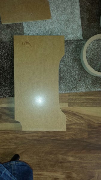

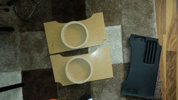

    Die vier platten auf die richtige größe gesägt jeweils 2 miteinander vorrübergehen verklebt.
    2x Abdeckungen hinter dem sitz auf die Platten augezeichnet und ausgesägt.
    es fehlen noch kleinigkeiten, wie die löcher in den zwei platten.
    was ich noch vielleicht vorhaben das es schön bündig wird mit glasfaser spachten alles eben zu spachteln.
    Beledert werden Sie mit Kunstleder. Farbe entweder Schwarz oder Rot oder Beides ^^

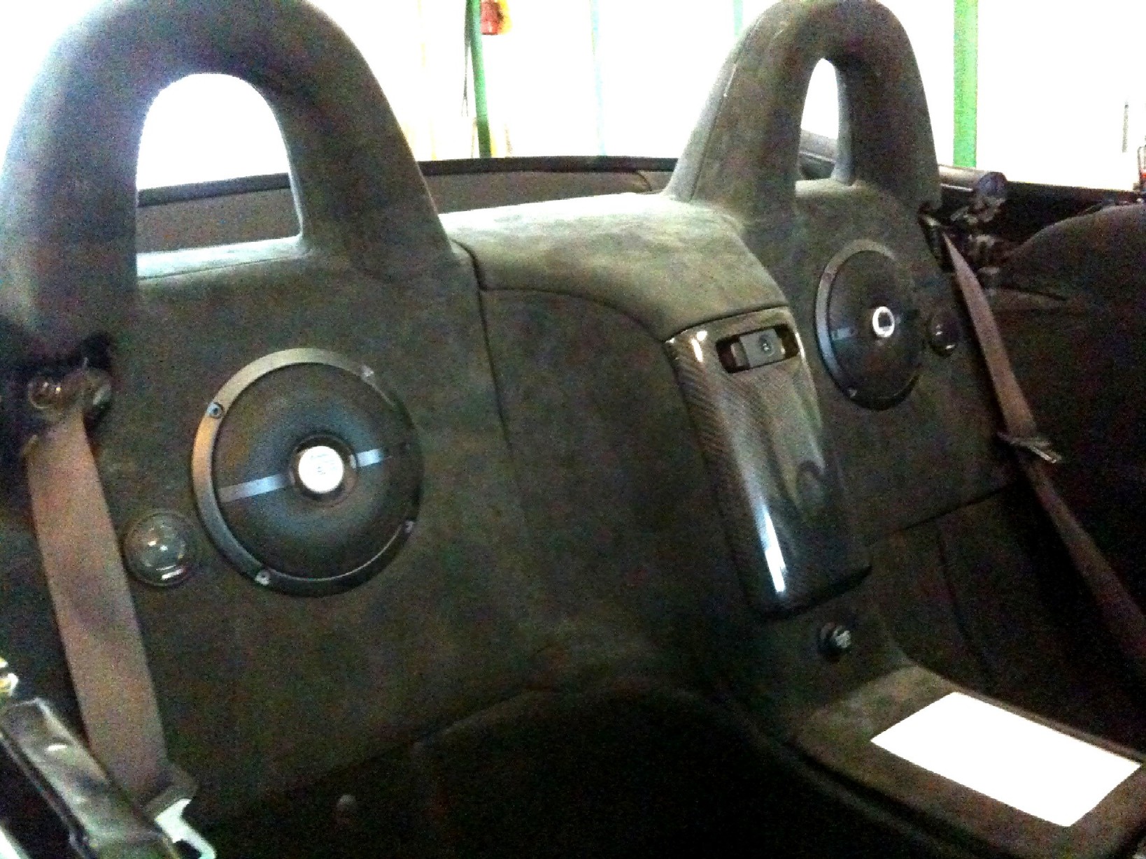

  • Hallo Mikail,
    was versprichst du dir von den Lautsprechern an dieser Stelle?
    JagoBlitz
  • Die Bühne gehört meiner Meinung nach nach vorne.
    Deswegen ist die Lösung mit den Hochtönern in der A-Säule schon optimal.
    Wenn jemand noch unbedingt einen Subwoofer braucht, dann kann man den auch nach hinten packen. Der Bass ist bei diesen Frequenzen ja nicht ortbar.
    So wie's aussieht, kommen aber nur 16,5er Lautsprecher hinter die Sitze. Die beschallen dann eigentlich nur die Sitzrückseite.
    Ich sehe den Nutzen nicht.
    Die Lautsprecher im Überrollbügel sind ab Werk eigentlich auch total fehl am Platze.
    Aber Geschmäcker sind ja verschieden.

    Denke auch dass die Chassis an der Stelle nur die Sitze "beschallen" und dann unkontrolliert irgendwelche Frequenzen ans Ohr pendeln. Als reine Kickbasslösung vielleicht noch nützlich, Rest an der Stelle m.E. sinnlos. Wenn man die Türen dämmt und dort die 16er einbaut -mit separaten Hochtönern mind. in den Einbaupositionen des Facelifts oder idealerweise an der A-Säule macht das sicher mehr Sinn. Wenn man an die Türdämmung nicht ran will oder als rein zusätzliche (Kick)Bass-Unterstützung vielleicht.
    Schliesse mich an: Die Hochtöner am Ohr gehen gar nicht. Die waren schon abgestellt als ich noch mit der Werkslösung unterwegs war :lol:

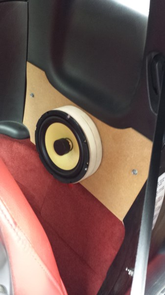

  • Soweit mal fertig muss nur noch mit leder Beziehen, und einen neuen Verstärker kaufen da meiner schon alt ist.
    vom sound her:
    Alle sagen ja vorne ist die bühne, aber wenn nur von vorne musik kommt, ist auch blöd weil es sich komisch anfühlt. Mein eindruch (Noch nicht gescheit eingestellt) ist Top!
    Negativ. der sitz ist ca 2-4cm weiter vorne.
    Original von FlowBizkit
    Wieso hast du das aufgebaut statt den Speaker zu versenken im Brett?
    Da hinten macht eigentlich ein Tieftöner mehr Sinn.
    Dahinter ist ne strebe deswegen musste ich aufbauen.
