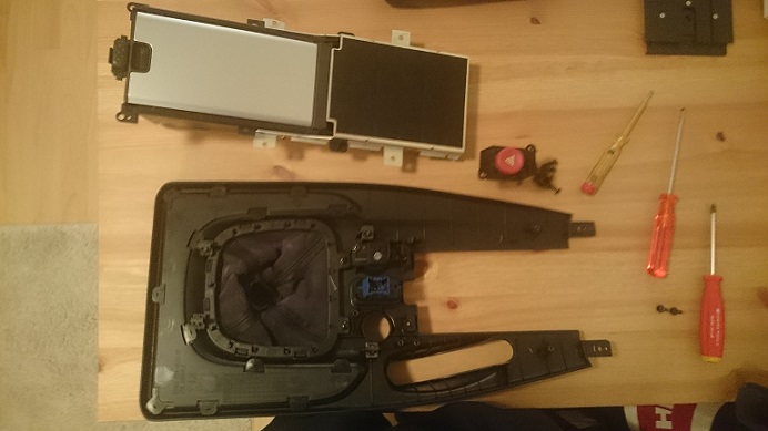

  • Vielen dank für die vielen Tipps. Die Konsole ist jetzt raus und liegt bei mir auf dem Tisch. Alu Teil habe ich soweit ersetzen können, nun möchte ich die kleinen Lampen austauschen die wohl Wackelkontakt haben oder Defekt sind. Ich kriege die Teile aber nicht auseinander dieses sitzen auch Bomben fest.
    Schaut auch nicht aus ob ich diese Lämpchen ersetzen kann, sind wohl solche die angeschweisst sind. Jemand schon damit erfahrung gemacht?

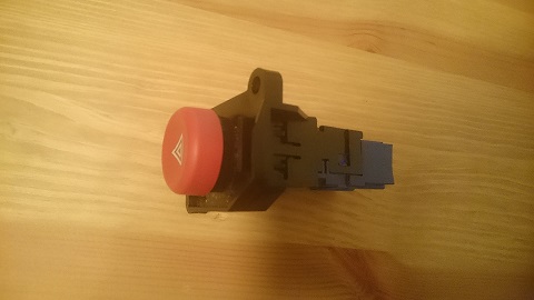

    Edit: Hier noch ein paar Bilder.
  • Da musst wohl den unteren Teil ausklipsen. Mach mal bitte noch ein paar Bilder von dem Taster.

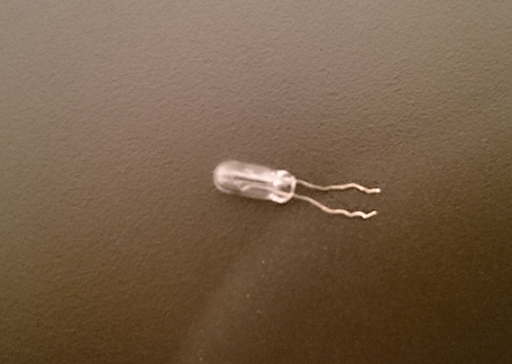

    schau mal hier Glühbirne Startknopf
    solche Glühbirnen sind auch im verdeckschalter und in der Warnblinkleuchte verbaut
    mit nem kleinem Schraubendreher kann man die raus drehen wie beim Starter Knopf

    Hey das ging schnell :thumbup: Danke Alexander.
    Ich versuche mal die Glühbirnen so zu wechseln. Hoffe es klappt.

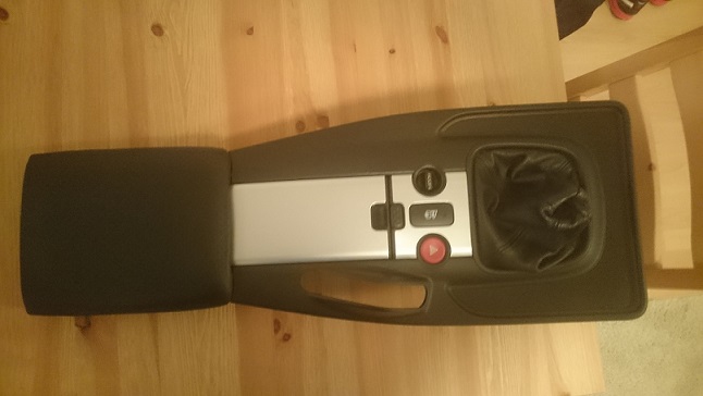

    Anbei noch ein Foto meiner neuen und alten Mittelkonsole. Bin gerade mächtig Stolz :lol:

    Wenn ihr mal die Mittelkonsole ausbauen solltet...packt den Schalter der Warnblink wieder dran, sonst funzen die Blinker nicht mehr ;)
    Als ich das bemerkte war ich leider schon 20 km auf der Autobahn.
    Schalter angeklipst, und schon blinkts wieder :)
