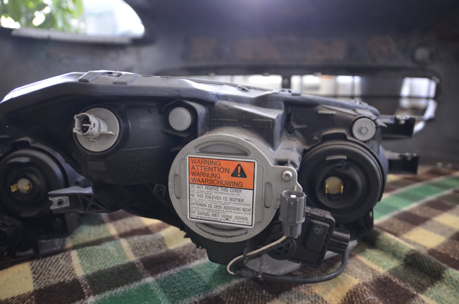

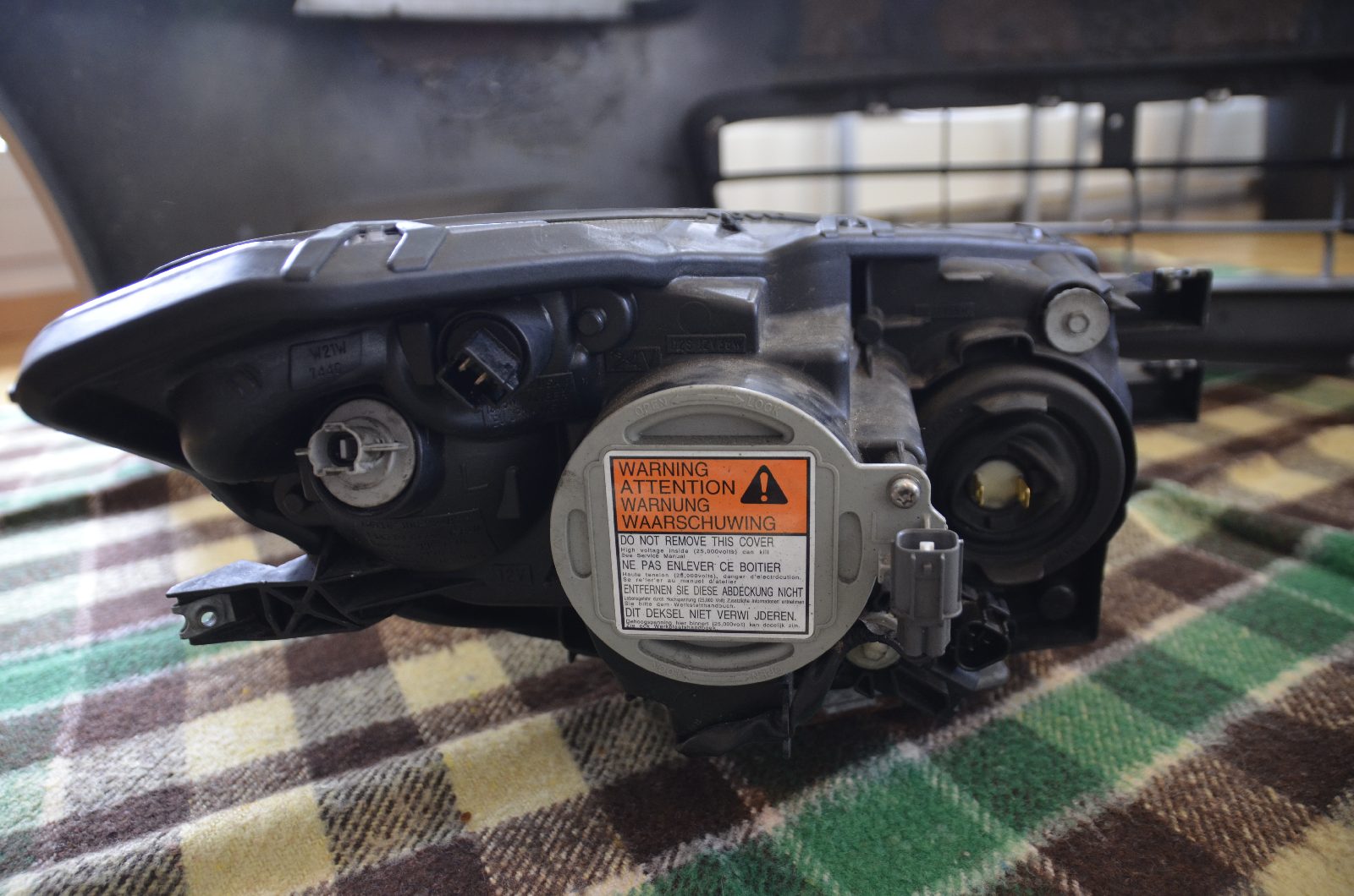

    Wir haben heute den S mal in seinem Winterschlag gestört und mit dem großen Umbau begonnen. Allerdings sind wir schon beim ersten Problem.

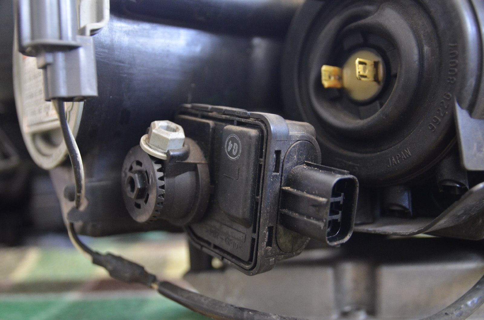

    Die AP2 Scheinwerfer an sich passen soweit, aber der Stecker der Leuchtweitenregulierung ist ein anderer. Die AP2 haben wir komplett mit Xenonsteuergerät und co. erhalten.
    Hat den Tausch von euch schon wer gemacht?
    Habt ihr das gleiche Problem gehabt, bzw. wie habt ihr das dann gelöst?

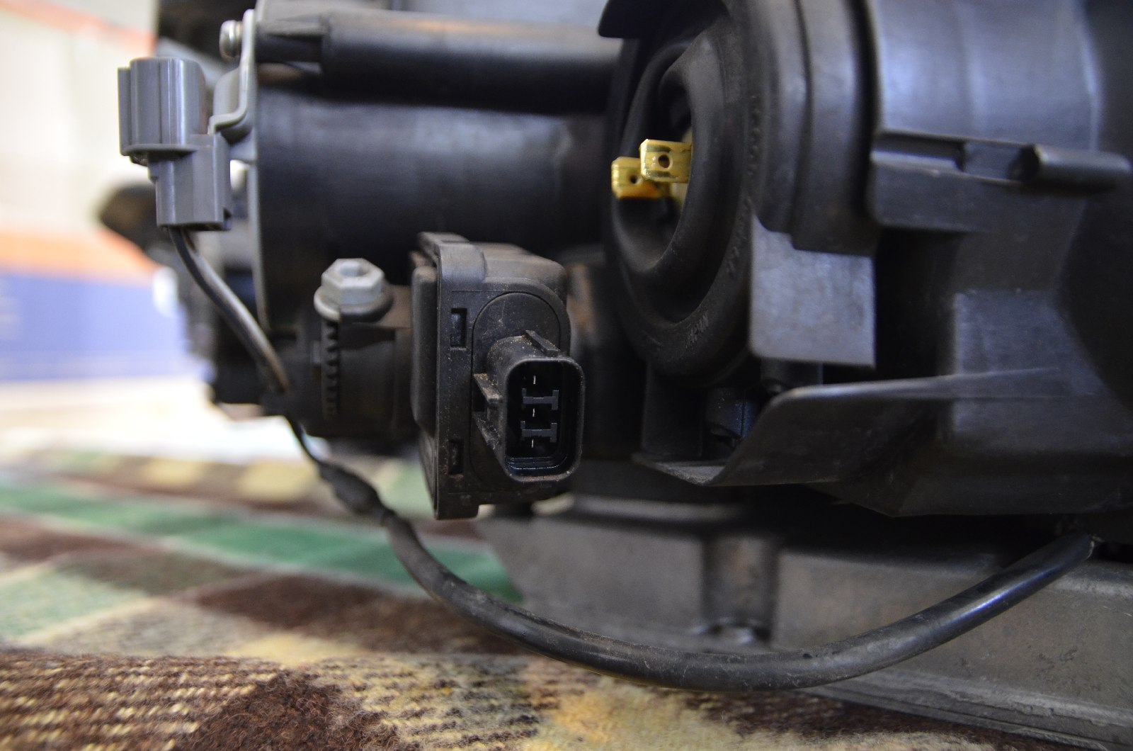

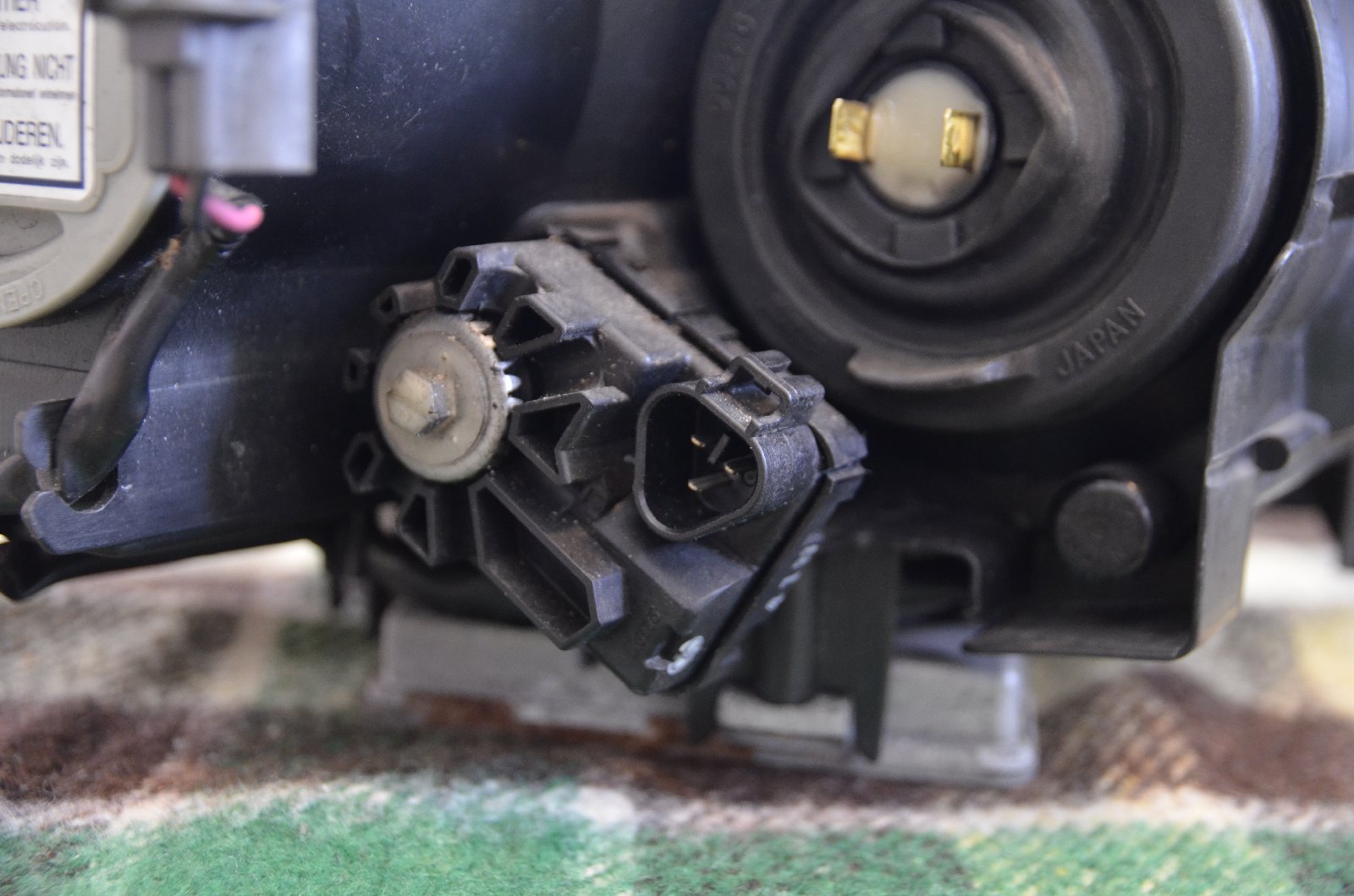

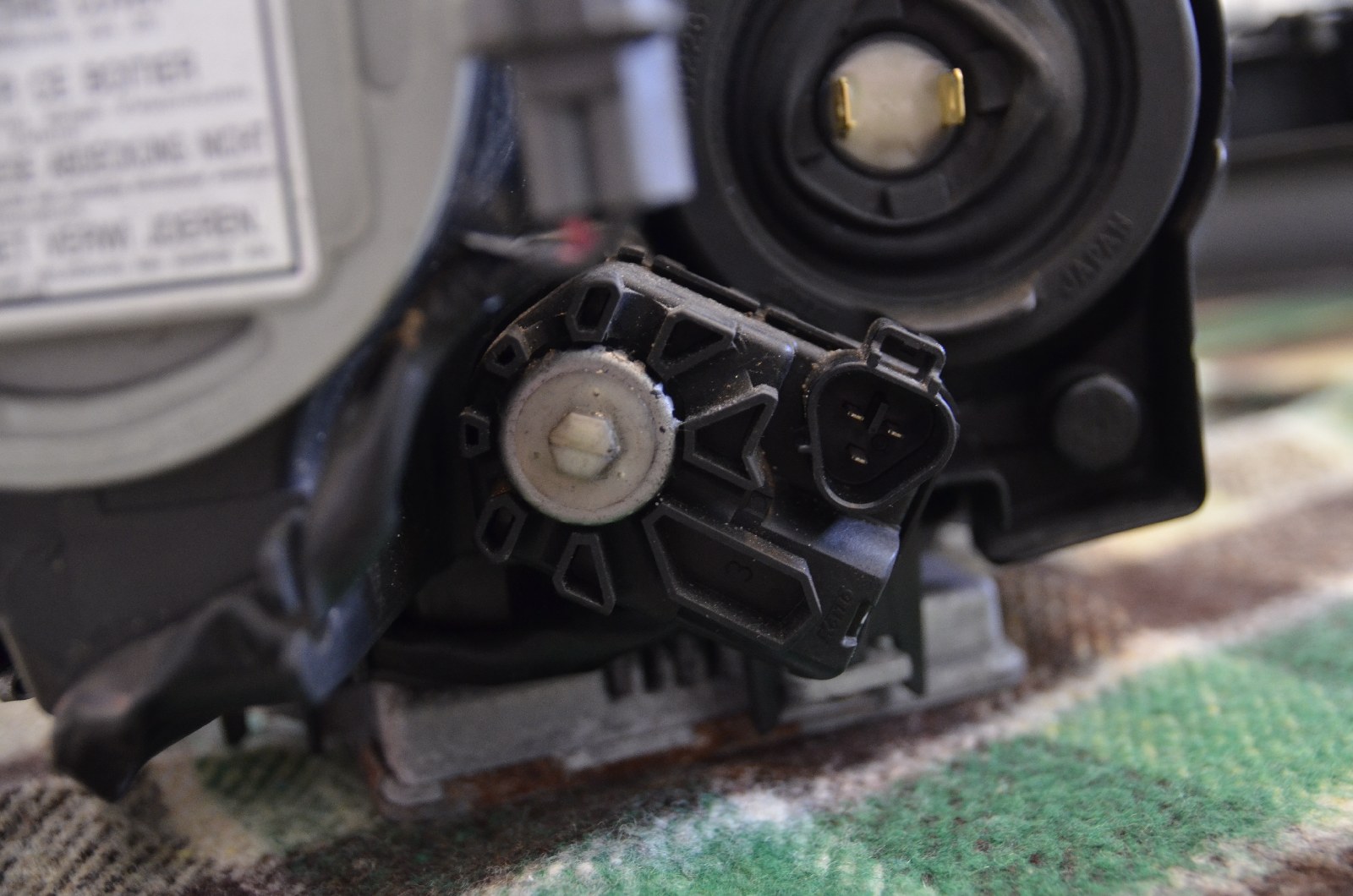

    Der Kabelbaum von der LWR ist kein einzelner, sondern geht direkt in den Hauptkabelbaum und ist somit unmöglich zu tauschen. Wenn dann müsste man nur den Stecker umbauen.
    AP1 Stecker hat 3 Pins nebeneinander. Der AP2 hat die Pins im Dreieck verteilt.
    Bei den Fotos sind die ersten 3 von den BJ2000 AP1 Scheinwerfer. Die letzten 3 sind AP2 Scheinwerfer.

  • In meinen Non-Facelift Scheinwerfern ist ein Facelift Stellmotor dringewesen (3-Eckiger Stecker).
    Somit sollte der Non-Facelift Stellmotor genauso in die FL Scheinwerfer passen.
    Dazu musst du den Stellmotor leicht drehen (ca. 45°) und dann die Stellschraube langsam komplett aus dem Scheinwerferinneren rausdrehen und dabei den Motor nach hinten weg nehmen.
    Bei den FL Scheinwerfern machst du es genauso.
    Danach die alten Motoren in den neuen Scheinwerfer. Diesmal angefangen mit der Stellschraube.
    Die beste Möglichkeit um danach nicht 12 Stunden mit dem Einstellen der Scheinwerfer zu verbringen ist den Xenon-Teil des Scheinwerfers aus zu bauen. Also Kappe hinten ab, Zünder ab, Brenner raus. Dann sieht man die Stellschraube und weiß wie weit man sie dann wieder reindrehen muss.
  • Nur um das Thema hier für weitere zu ergänzen:
    Ich hab mir für mein Problem nun einen Adapter von dem "alten" auf den "neuen" Stecker gebaut.
    Wir wollten sowohl den Scheinwerfer, als auch den Kabelbaum am Auto original lassen.
