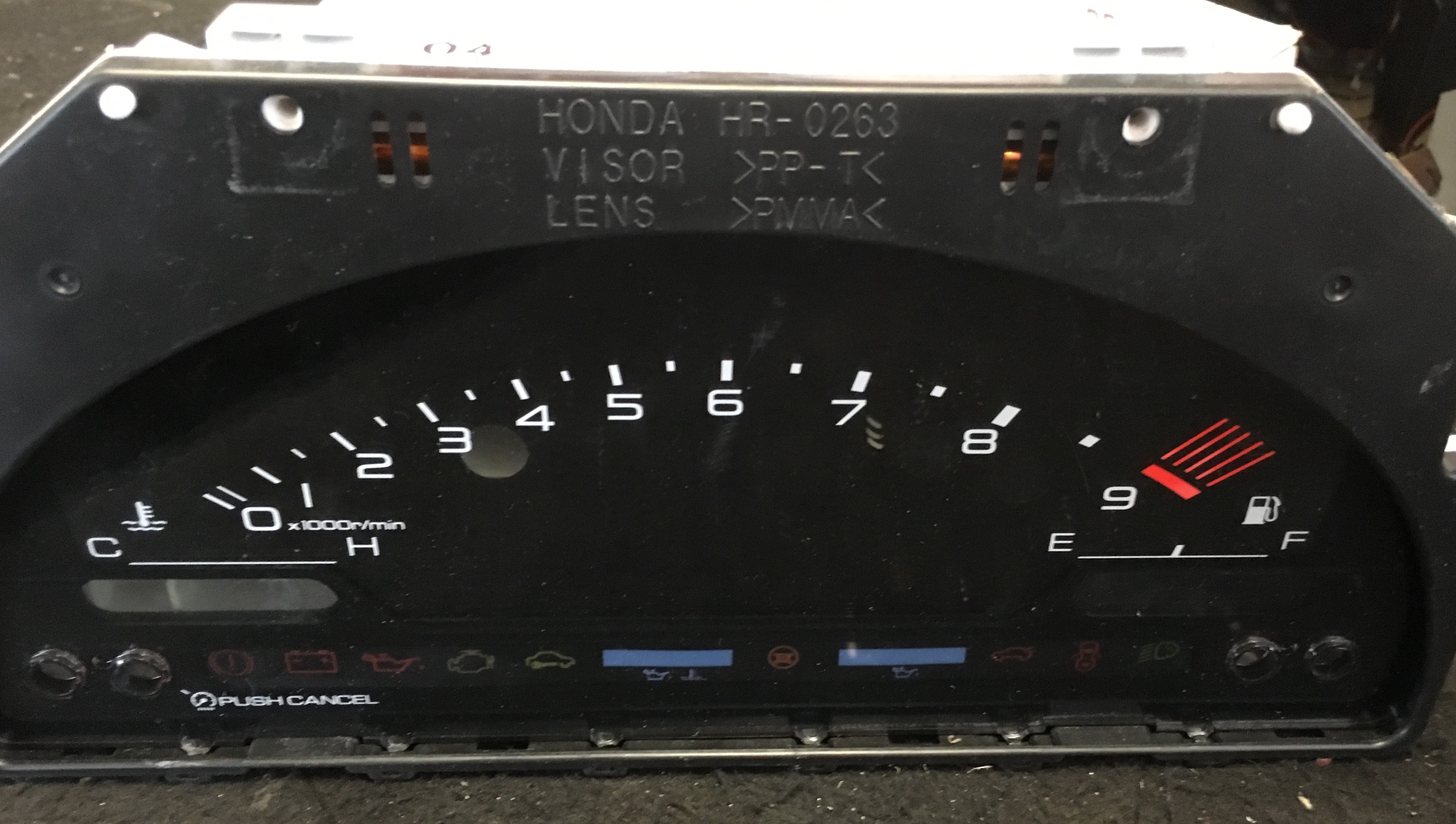

  • kann jemand von euch mir eine LED Anzeige aus einer SMD Platine auslöten und mit Kabel wieder anlöten?
    Ich baue grade eine Öldruckanzeige in den Tacho ein und muß eine vorhandene Öldruckanzeige entsprechend modifizieren. Beim SMD löten hört allerdings mein Talent auf...

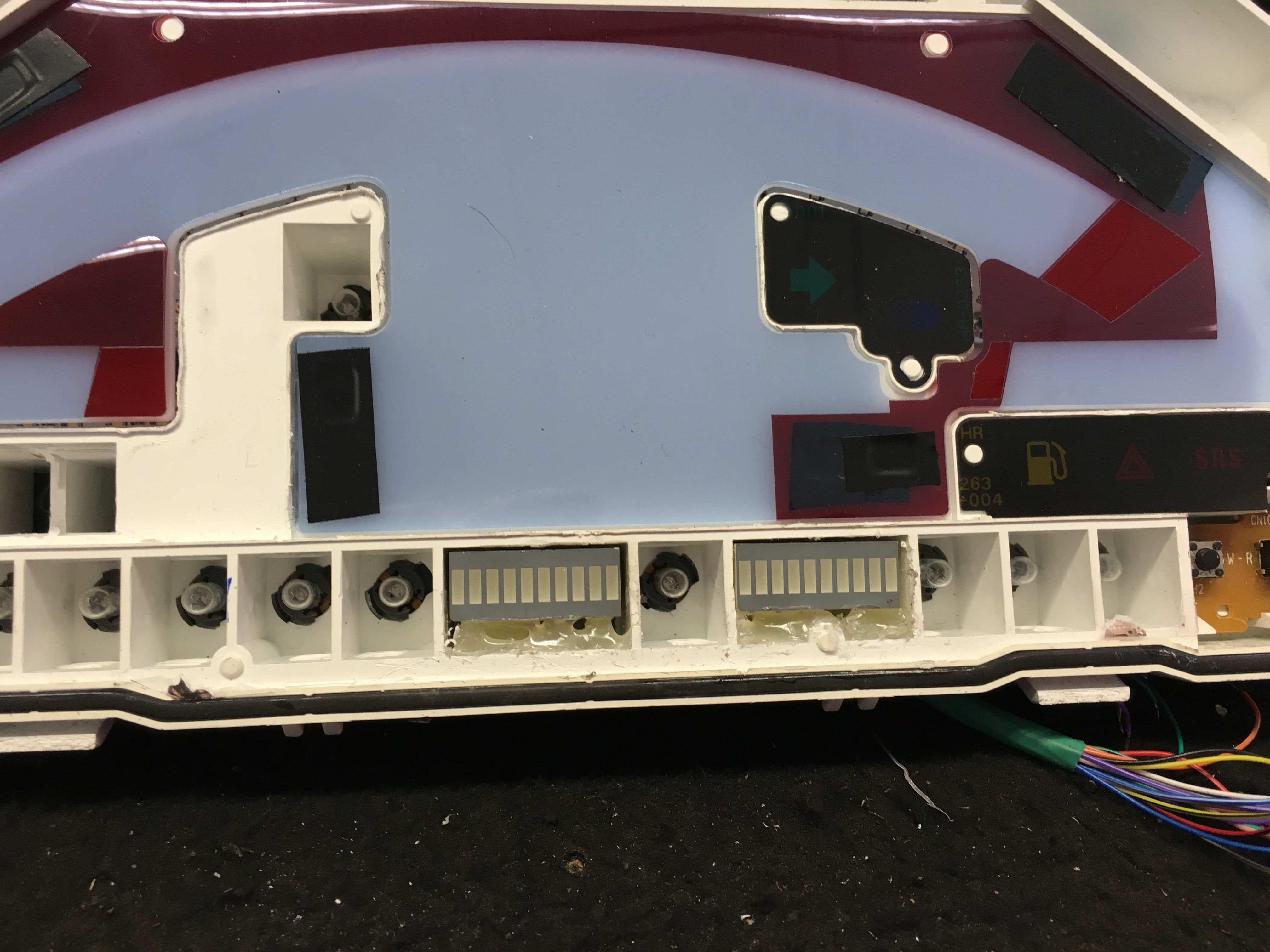

  • Nee, die Tacho-LED_Segmentanzeigen habe ich selbst eingebaut. Das sind 2 10-Segment Kingsbright Anzeigen die ich schon verlötet und in den Tacho eingeklebt habe.
    Eine Segmentanzeige ist für die Öltemperatur und die andere für den Öldruck.

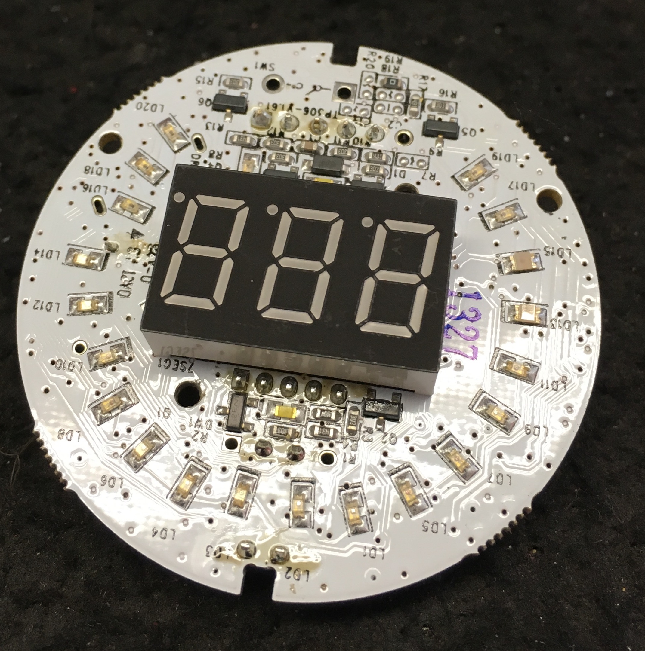

    Für die Öltempanzeige hab ich was, aber für den Öldruck habe ich nur die Platine von einem RAID Zusatzinstrument (das kreisrunde Teil).
    Von dieser RAID SMD Platine soll die LED Anzeige raus und mit Kabel wieder angelötet werden, damit ich dieses 3-stellige LED Teil in einen separaten Schacht im Tacho einbauen kann. Dann sollen an jeder 2.Stelle der SMD LED's Kabel angelötet werden, damit ich die mit den Kabeln der 10-stelligen Bargraph Anzeige verbinden kann.

  • Sollte kein Problem sein diese Anzeige auszulöten. Du brauchst einfach zwei Lötkolben und eine weitere helfende Hand. Zuerst verbindest du mit frischem Lötzinn die oberen 5 und die unteren 6 Pins miteinander. Dann oben und unten immer schön gleichzeitig heizen und mit den Lötkolben links und rechts fahren damit der Lötzinn möglichst flüssig bleibt. Auf der anderen Seite immer schön an der Anzeige ziehen bis sie sich löst. Lötkolben sollten eine Temperaturregulierung haben. Denke so max. 330°C sollte passen. :)

  • Leute, wir reden hier von SMD-LEDs, nicht von kompletten ICs.
    LED an einer Seite kurz die Lötstelle angewärmt, dann den Lötkolben an die andere Seite halten, dann purzelt das LED-Teilchen von selbst runter.

    Mit Heissluft und Entlötpumpe hab ich's schon probiert, dabei ging irgendein IC in der Nähe flöten. Mir sind auch die Beinchen (oder wie das heisst) des LED's rausgerissen als ich ein wenig gehebelt habe und die Lötstellen erhitzt habe.
