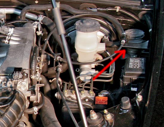

    Jetzt ist mir neben dem eigentlichen Behälter für Bremsflüssigkeit noch ein zweiter, kleinerer aufgefallen. Was macht der eigentlich?
    Wenn der etwas mit dem Problem zu tun haben könnte, wie und wo wechselt man die Flüssigkeit? Da ist nämlich nur schwarze Pampe drin....
    Leider funktioniert mein WHB unter WIN10 nicht mehr, sonst würd ich selber nachschauen...
    Kupplung. Dann wechsel die auch gleich mal. Ist uncool, wenn das Kupplungspedal nach unten durch fällt. Hatte Marius auf der Nordschleife mal im Stau auf der DöHö. Wurde wohl bissl zu war, die olle Suppe.

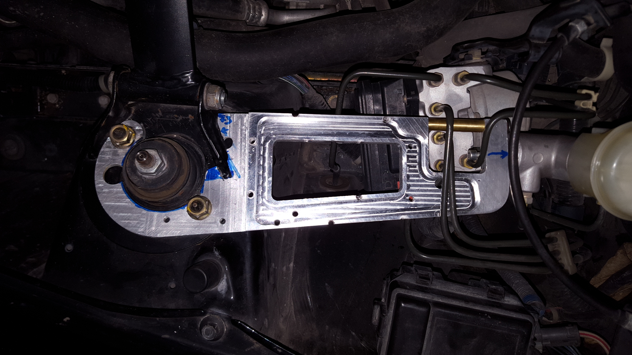

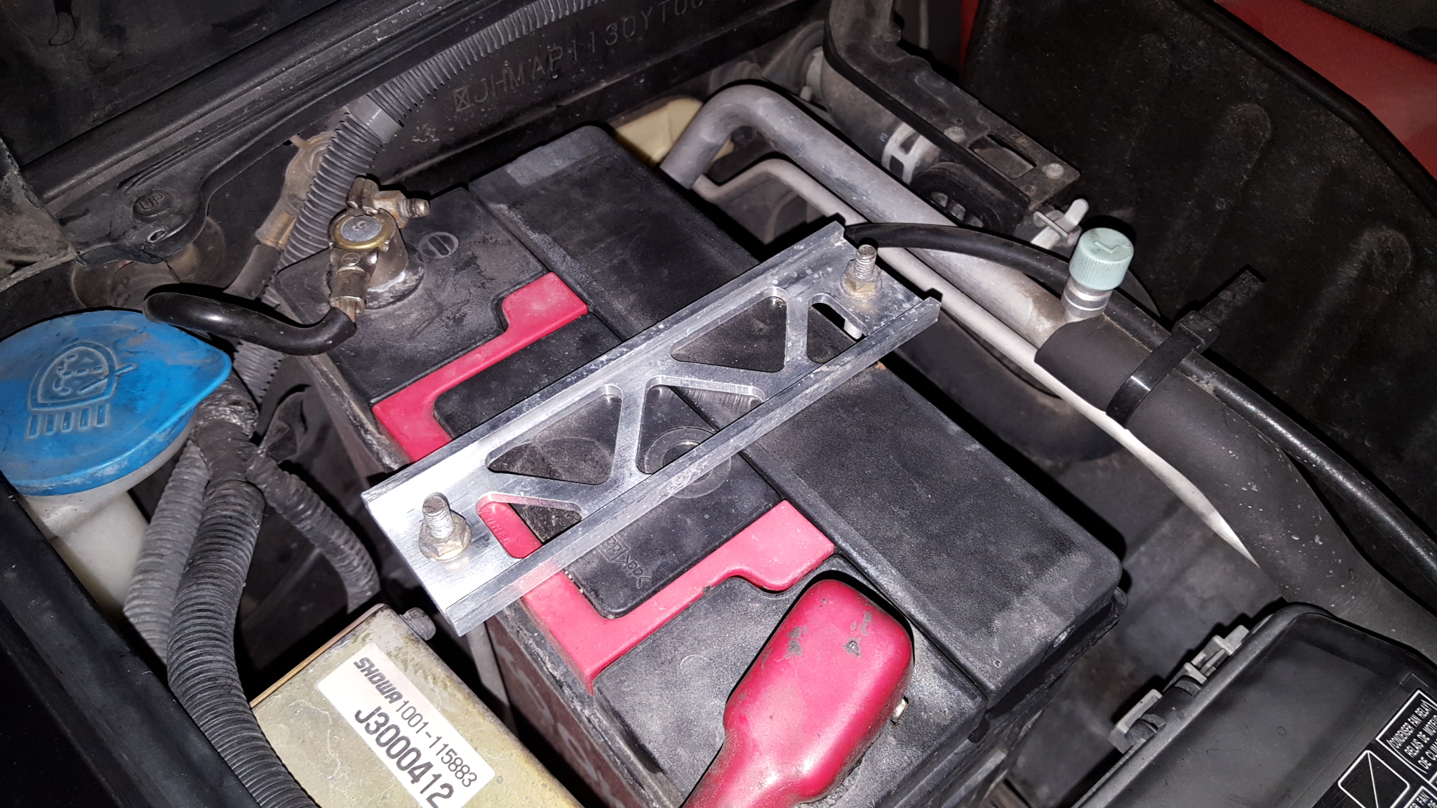

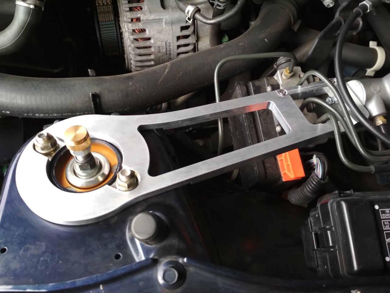

  • Ich versuch mir jetzt noch nen Break Master Zylinder Stopper zu bauen, denn der bewegt sich wirklich auch beim Bremsen. Aber die Ursache für die schwammige Bremse werde ich dadurch wohl nicht eliminieren können.
    Baust Du mir einen mit? 8)
