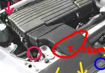

Habe mal von unten durch die Stossstange hinauf zur Unterseite des Air-Panels mich hindurchgewühlt um den Einlass zu kontrollieren.
Dabei ist mir aufgefallen das der Einlass zwischen dem Airpanel und der Blechbrücke vor dem Kühler wo ja das Panel daraufliegt ziemlich eng ist
(ca. 2 cm hoch und 15 cm breit) !
Ich dachte die engste Stelle im Airpanel sei grösser als die engste Stelle vom Luftfilterkasten bis zur Drosselklappe ?
Habe mir überlegt in diese Blechbrücke ein zusätzliches Loch zu machen, damit garantiert genügend Luft reinkommt

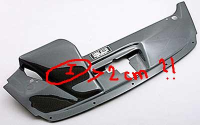

Liegt es vielleicht daran das unser Air-Panel bis zum Luftfiltereinlass gleichmässig rauf geht, dasjenige Panel auf der ersten Seite dieses Threads jedoch kurz vor dem Blech eine Stufe hat, damit dieser schmale Durchgang dort nicht zu schmal gerät
Diese Stufe die du meinst zu sehen ist nur ein Schatenwurf.
Oliver
Also ist der Durchgang auch beim anderen Panel an dieser Stelle halt ziemlich schmal
Versteht mich nicht falsch, ich möchte nichts/niemanden kritisieren, es nimmt mich nur wunder ob in diesem Blech zusätzliche Löcher von Vorteil wären.
Es hat ja bereits an dieser Stelle 2 Löcher mit ca. 10 und 5 mm Durchmesser, was aber viel zu wenig ist ! -
Dieses 'Blech' ist ein 'Stabilisator' und den solltest du nicht einfach anboren ohne das man weis welche kräfte darauf wirken.
Oliver
