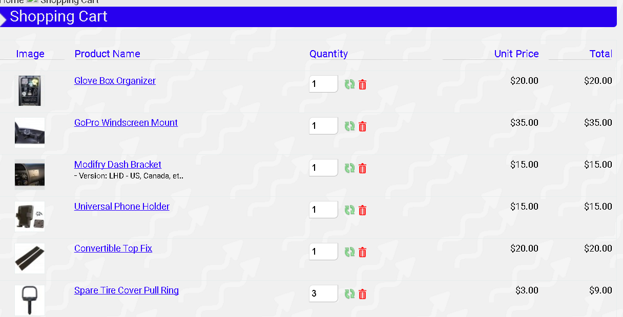

  • Wenn zufällig jemand die Teile von Modifry bestellt, könnten wir auch nen Groupbuy machen.
    Ich bräuchte auch welche.
    Da die Modifry Seite bei mir in der Arbeit aber gesperrt ist, weiß ich nicht genau, ob sich ein Groupbuy finanzieill überhaupt lohnt, oder ob es einfach nur unnötiger Aufwand wäre.
