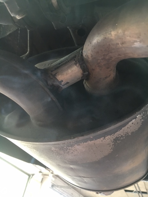

    Ich habe eine Anlage mit uk Mod. Es ist eine saubere Lösung für die die nicht viel ausgeben wollen oder fü die die es Original möchten.
    Mir ist die zu leise, wer seine brülltütte eintauschen möchte gegen eine mit uk Mod, bin ich jederzeit zu bereit in eigener Werkstatt. Ihr kriegt nen Kaffee ich schraub 😉
  • Also seit ich den UK-Mod habe ärgere ich mich über meine Dummheit Geld für Aftermarketanlagen herausgeschmissen zu haben. Auch wenn wieder einige Meckern werden. Mit den meisten Anlagen verlierst du Leistung und Drehmoment wenn sie nicht abgestimmt werden, mit Testpipe oder Sportkat sowieso. Dann dieses unaushaltbare tiefe Dröhnen. NIE mehr würd ich mir das was anderes als die OEM AGA mit UK Mod einbauen, der Sound ist sowas von perfekt - so hätte der S ab Werk sein sollen :) Keine Probleme beim TÜV, Abgase, Optik alles bestens. Und laut einem Dynobericht sogar minimale Leistungssteigerung. Die Perfekte Lösung am S.

  • Lasst das mit der Sammelbestellung sein! Ist doch viel zu umständlich, ( Auspuff ab; Abflexen , Komplett verschicken etc 8o ).
    Sucht euch ne freie werkstatt mit Schweissgerät und bringt das bypass rohr mit, die machen euch das im Stundensatz von ca 60€ netto oder wenn se Geil drauf sind sagen die: Jung gib mir 50€ jut is.

    Nachdem ich sechs oder sieben Videos im youtube angeschaut habe muß ich sagen, dass diese Modifikation wie "ein Loch im Auspuff" klingt. Zumindest auf den youtube-Videos.
    Kann mir das einer von denen die den umbau gemacht haben bestätigen?
    Weil reizen würde mich das schon... zumal ich da ja auch noch einen OEM-Auspuff ohne Mitteltopf rumstehen habe... :roll: Aber das wäre dann wohl doch zu extrem... :D :D :D
  • ich werde mal nen video und nen pic posten sobald ich dazu komme.
    Ohne MSD denke ich wird es wieder zu Rasenmäher mäßig :lol:
    Viele Youtube videos sind auch sehr oft mit UK mod und Testpipe.
    Ansonsten unterstreicht der UK mod eigentlich nur den Vtec bereich ganz geil.
