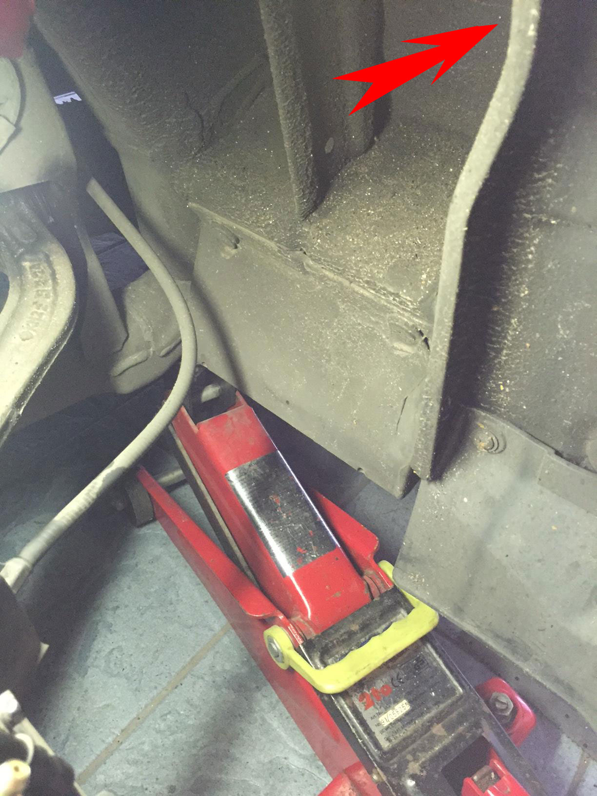

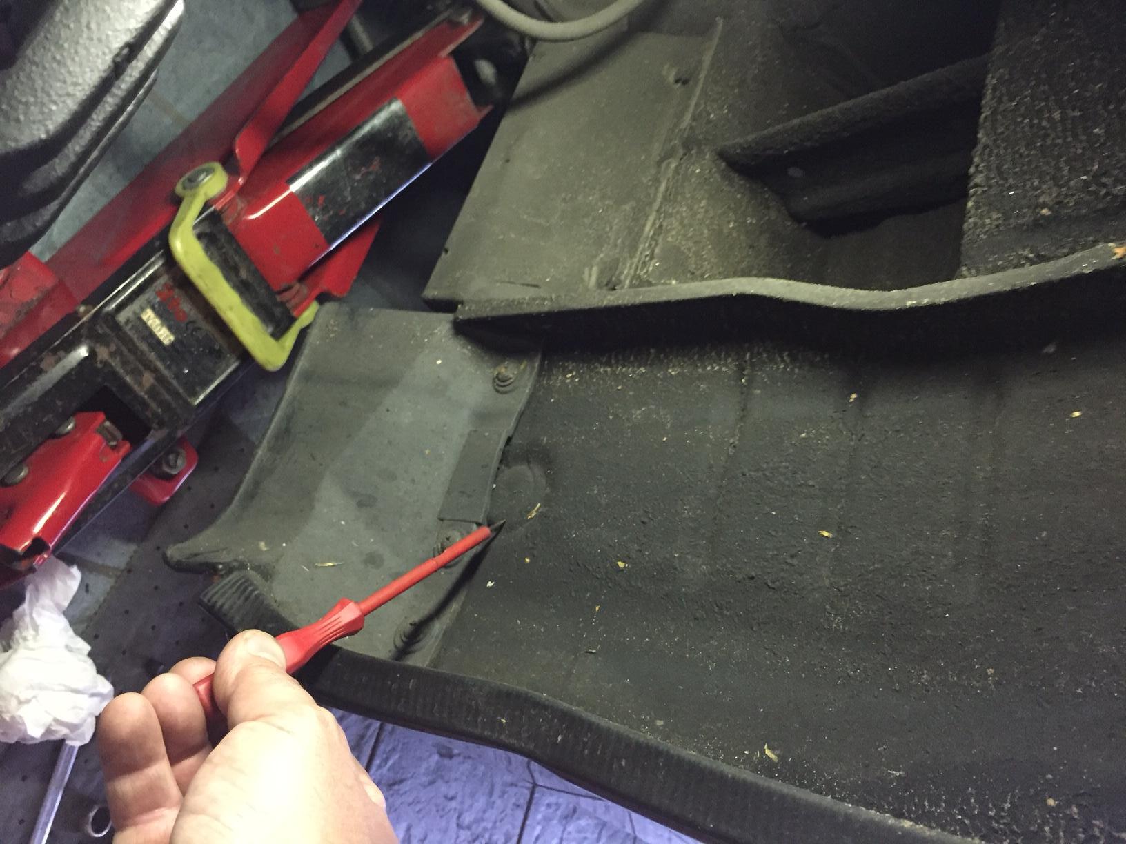

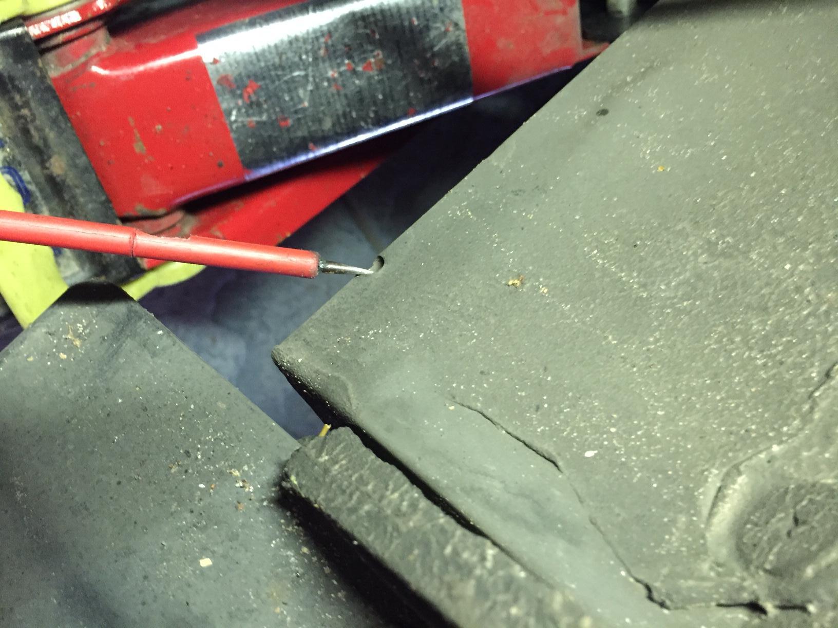

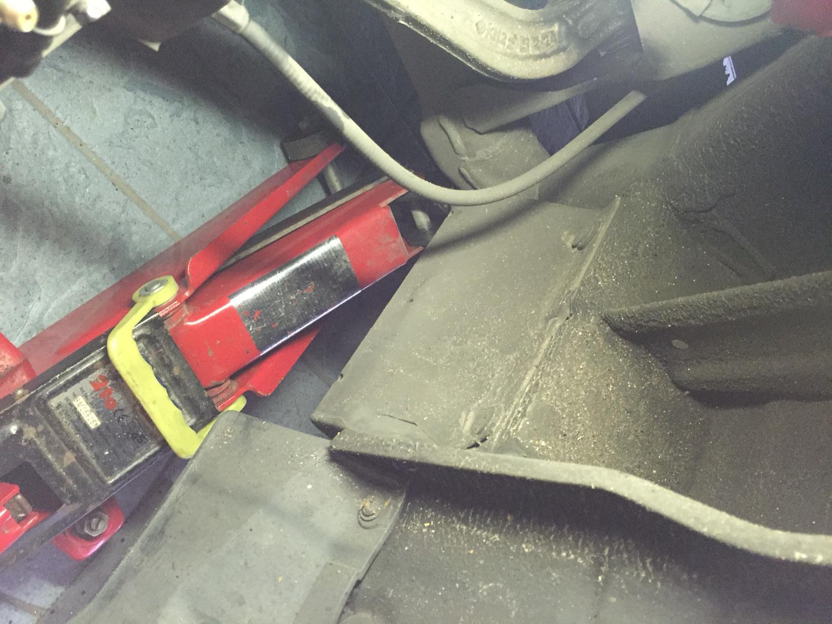

    heute noch den rechten hinteren Bremssattel inst
    und mal Bilder von diesem Wasserablauf gemacht
    Der stopfen scheint ein Zugang zum Grundschweller zu sein .Dort würde ich mal rein schauen ob da wasser drin gestanden hat . unten am Schweller sind ja noch solche Stopfen
    Nopp, das ist der nicht. Das ist nur n Wasserablaufloch von diesem Luftleitteil = Kunststoff-V-Profil, wo coole Leute den Luftsammler für die Kühlung der Hinterradbremse reinbauen. :D
    Einmal editiert, zuletzt von Los Eblos (25. Juni 2016 um 22:53)
    Das ist der Ablauf des Verdeckkastens... hier linke Seite,
    vom Fußboden aus an dem Kunststoff-V-Profil, wo Du den
    Schraubenzieher drin hast, vorbei nach oben fotografiert...
    4 Mal editiert, zuletzt von Los Eblos (25. Juni 2016 um 23:09)

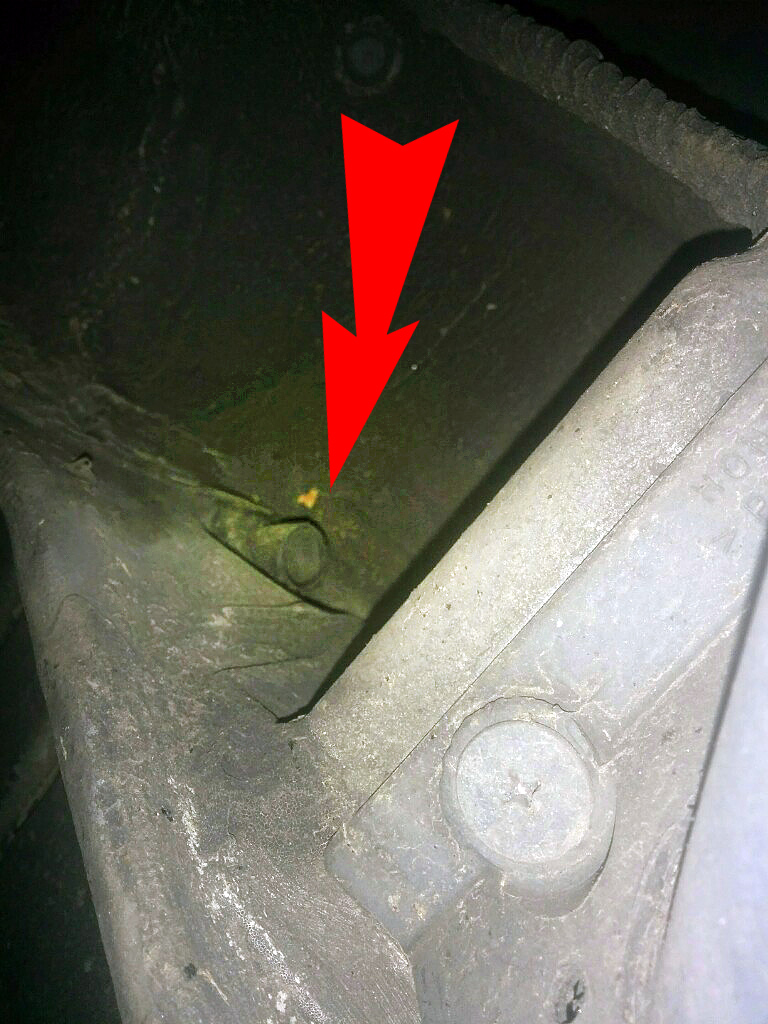

  • Hm
    leicht verwirrt wenn ich die karre wasche gehe ab und an hin und flute im Bereich der Heckscheibe extra um zu sehen ob meine Abläufe noch frei sind
    dann läuft dort unten Wasser heraus Bild 1 und 2
  • Aha
    alles klar Lars danke :thumbup:
    Original von Alexander G
    Hm
    Ja, das pladdert oberhalb dieses V-Profils ja raus und läuft
    dann da runter, abtropfen auf den Boden tut es tatsächlich
    an dem Teil, wo Du den Schraubenzieher drin hast.
    Nur dass es da nicht raus kommt.
    Da oben hinter dem Vorsprung mündet der Ablauf...
    6 Mal editiert, zuletzt von Los Eblos (25. Juni 2016 um 23:10)
    Musste meinen Pfeil in Deinem Bild nochmal korrigieren, links/rechts verwirrte mich. Meine Aufnahme ist ja linke Fahrzeugseite. Deins ist rechts. Das andere Links. :D
    Einmal editiert, zuletzt von Los Eblos (25. Juni 2016 um 23:11)
