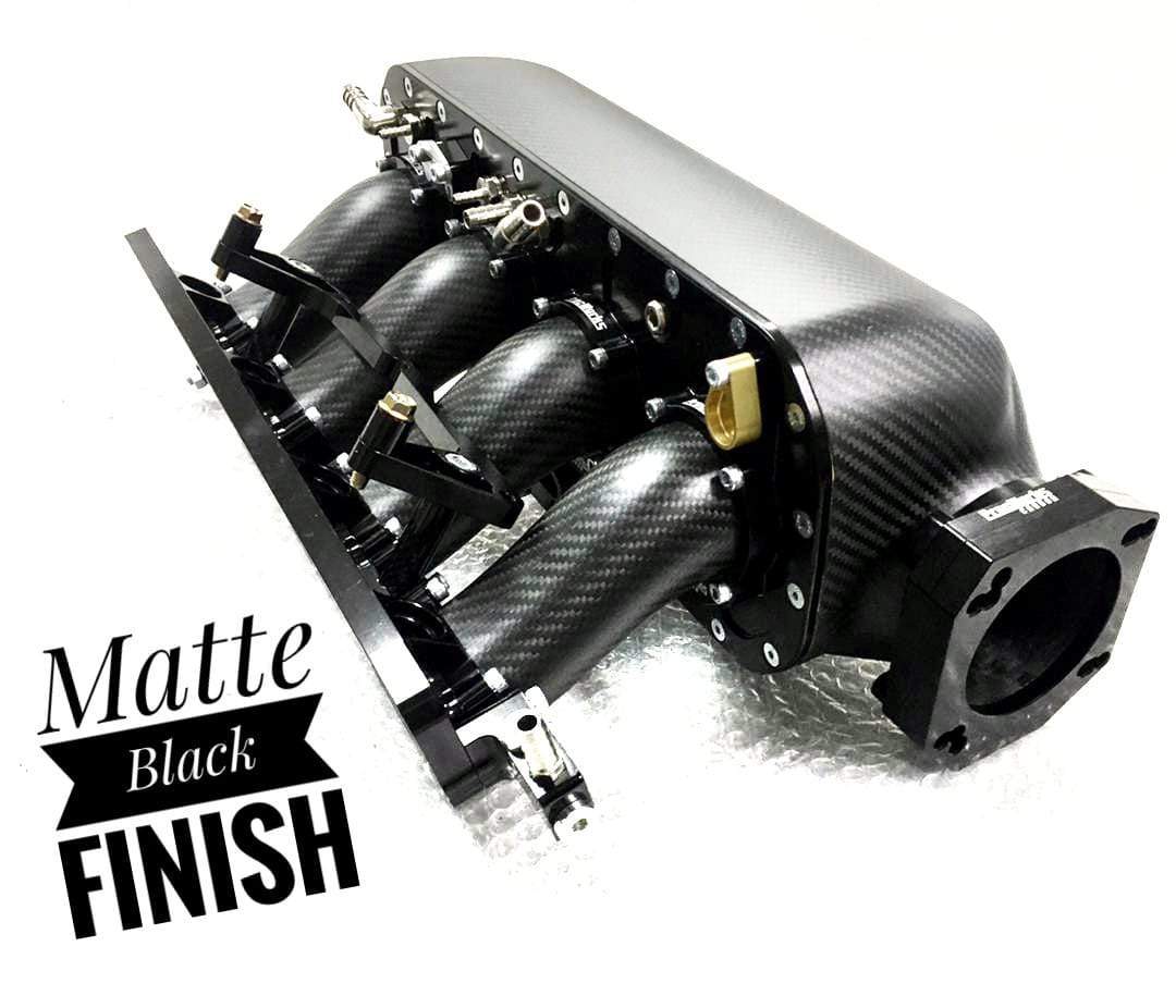

Ich wollte mal fragen wie die Erfahrungen mit anderen/größeren Ansaugbrücken beim S2000 aussehen.
Speziell ist mir diese ins Auge gefallen Link
auch hier erhältlich Link
Ich habe keinen Kompressor/Turbo.
Wichtig wäre das übliche, Mehrleistung bzw. mehr Drehmoment :D.
Evtl. auch Info´s wo man noch welche beziehen könnte.
größere Ansaugbrücke / Intake Manifold

Ich habe jetzt die ASB von Fullblown und eine 68 mm DK von Skunk2 bestellt.
Ich hoffe nur, das wegen der unterschiedlichen Durchmesser kein Pfeifgeräusch beim Gas geben entsteht. -
Hast dir mal gedanken gemacht wie du die unterdruck leitungen an der asb befestigst?
Unten sind Eingänge an der Brücke. Ich vermute da kann man die anschließen.
ja genau.
Aber die full blown hat ja nen loch mit gewinde drin, die oem einfach nen "pin" um den unterdruckschlauch drauf zu stecken.
Passende fittinge sind wohl nicht dabei? -
Was alles dabei ist kann ich nicht sagen.
Ich sehe das Teil leider auch erst im eingebauten Zustand, da ich es aus Zeitgründen direkt zum Tuner senden lassen habe.
Wie er die Problematik löst erfahre ich aber hoffentlich bald . -

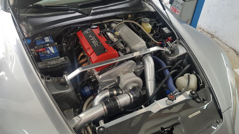

eure S sind beide zwangs-beatmet, richtig?
nach einer ASB bin ich auch auf der suche um ne 70er oder 68er DK zu fahren
Aber reines Saugersetup bei mir.. was nimmt man denn da? -
beavis79 seiner ist sauger.
Meiner hat nen rotrex c38-91 lader.Fur sauger würd ich die oem aufweiten lassen. Die full blown ist bissl heftig fürn sauger. Ausser hast nen 2.4 liter stroker mit +- 350 ps
