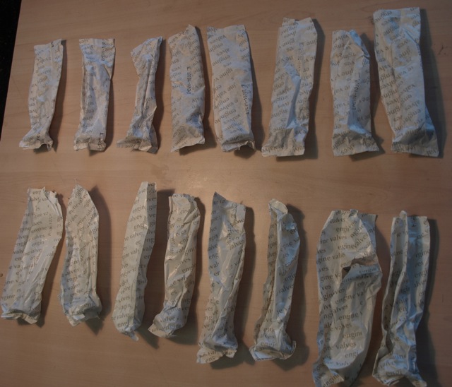

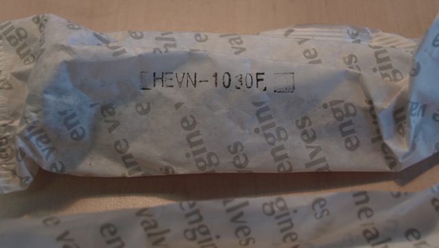

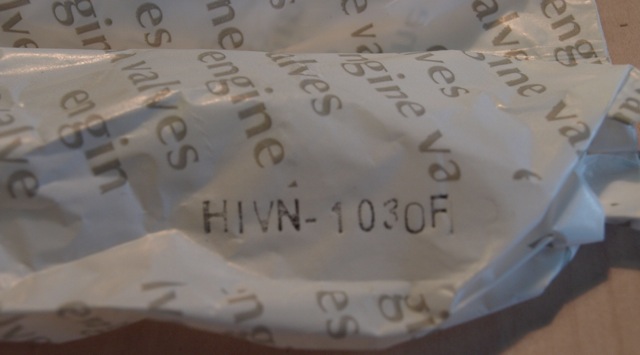

Habe bei einer bestimmten Firma die hier mehrfach im Forum erwähnt wird Skunk2 Ventile bestellt. Zugesendet bekam ich aber Supertech. Supertech kenne ich nicht hat jemand Erfahrung mit diesen Ventilen?

Supertech ist ein großer Hersteller von Ventilen oder auch Ventilfedern. Die Qualität ist sicherlich gut und wohl zumindest gleichwertig wie skunk2.
Es gibt ja für den F20 C die Black Nitrided und Inconel Ventile. Ih würde wohl die Inconel auf der Abgleite fahren und einlassseitig reichen sicherlich die Black Nitirided. -
Es gibt ja für den F20 C die Black Nitrided und Inconel Ventile. Ih würde wohl die Inconel auf der Abgleite fahren und einlassseitig reichen sicherlich die Black Nitirided.Die Qualität sollte gleich sein da Skunk2 die Ventile von Supertech herstellen lässt.
Stimmt, auf jeden Fall Inconel Ventile auf der Auslassseite!! So wie Honda auch Inconel für die Auslassventile verwendet. -
Die Qualität sollte gleich sein da Skunk2 die Ventile von Supertech herstellen lässt.Stimmt, auf jeden Fall Inconel Ventile auf der Auslassseite!! So wie Honda auch Inconel für die Auslassventile verwendet.

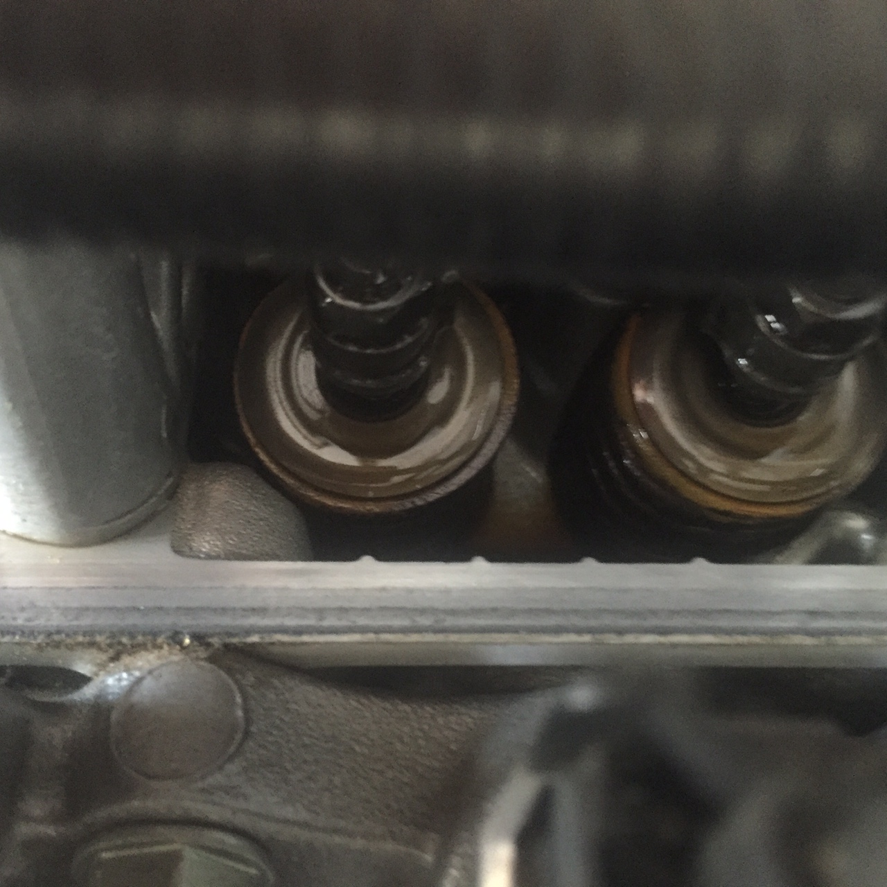

Ich hab im f20c2 im Ap1 FACELIFT MY2005 ab Werk die runderen Federteller mit der neueren Teilenummer.Gesendet von meinem Nexus 5 mit Tapatalk
Ich hab ebenfalls einen 2005er Facelift AP1. Die Nummer, die mir mein Hondahändler für die Ventilfederteller genannt hat, ist die gleiche wie für den AP2.
14765PRBA01

Genau die.
Ist ja doch recht spannend, dass Honda diese Stelle am F20C ab Werk geändert hat. Hätte ich nen älteren Motor, würde ich da mal die neuere Variante spendieren. In den USA gibts Leute, die das mit Druckluft aufm Zylinder on the Fly tauschen. Möglich ists. Und da drüben machen das wohl auch recht viele, bekam ich am Rande mit. Lese im s2ki.com nur, wenn mich was Spezielles interessiert.

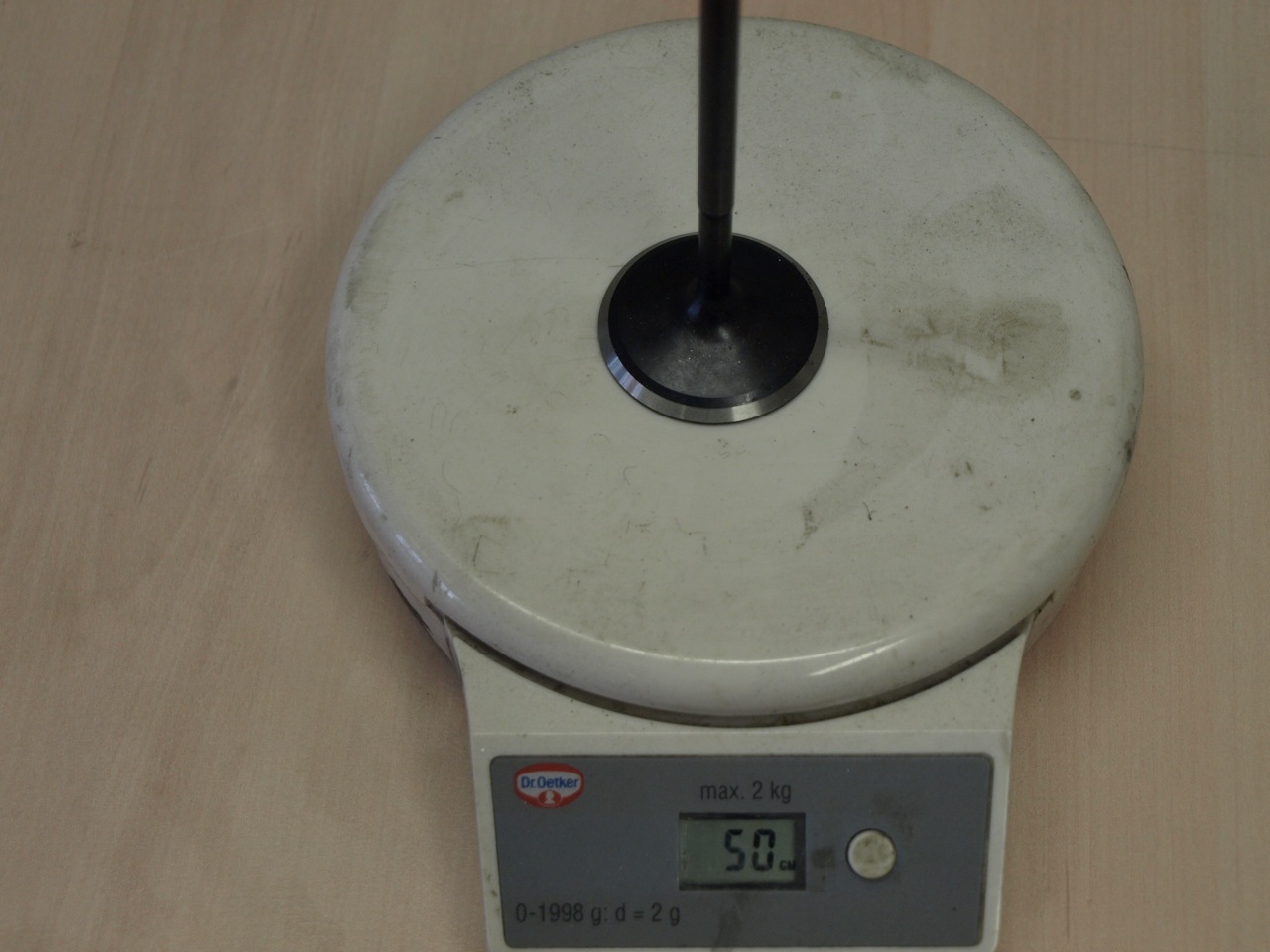

Kann mir jemand vielleicht noch sagen ob seine Ventile gekennzeichnet waren durch ein Logo oder Schriftzug von Supertech?
Das glaube ich nicht, leider habe ich kein besseres Bild von Ventil
